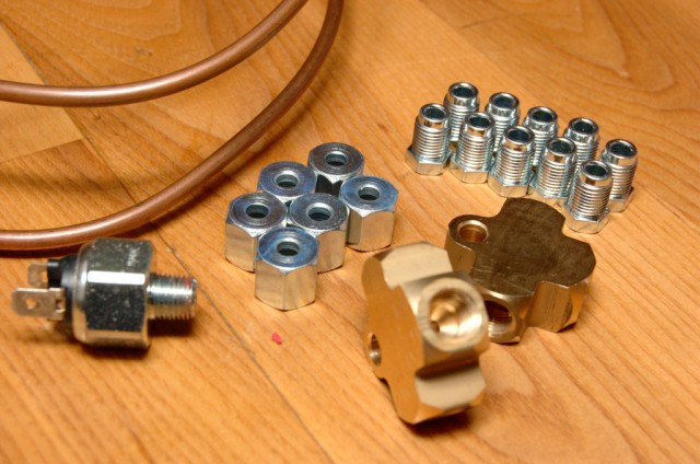

Su stabdžių vamzdyno dalim išėjo įdomiai.  Nei vienoj vietoj nenusipirkau daugiau, nei 1 rūšies dalių.  Varlytė Tanagroj, vamzdelio (pritrūkau poros metrų) Gariūnuose, antgaliai su išoriniu sriegiu kitur Gariūnuose, su vidiniu kažkokioj dalių pardėj Kirtimų g. priešais Alaušos degalinę, trišakiai Hansaflex.
Įdomu, kodėl "brake light pressure switch" lietuviškai vadinasi "stabdžių varlytė"?  Čia VW/Audi dalis 113 945 515H, jie naudoti iki ~1985 m., bet Tanagrose jų pilna. 16 Lt.

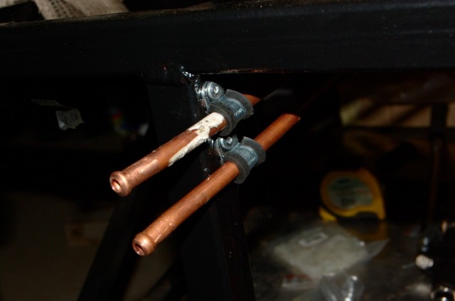

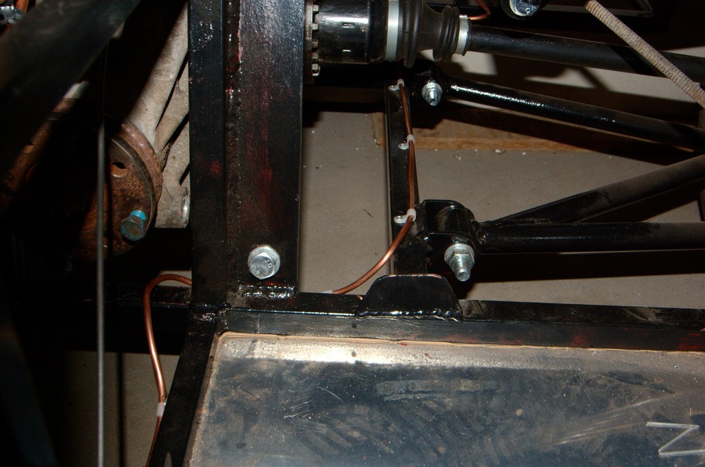

Surinkau galinius stabdžius. Pratampiau stabdžių vamzdelius.  Supjaustęs vamzdelius pažiūrėjau, kaip shropna ištampė saviškius, pasijutau kaip naivus kaimietis

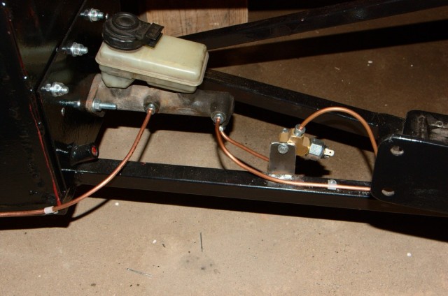

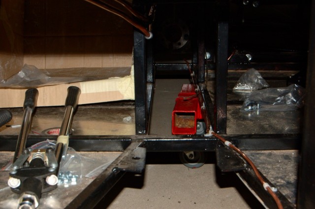

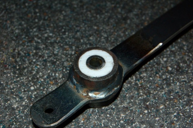

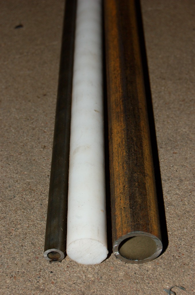

Liko nusipirkt žarneles (pirksiu dalis pasidaryt pačiam iš Rally Design) ir stabdžių sistema bus gatava. Man jau nepatinka, kur įkišau stop signalo daviklį. Kaip tik maišysis sankabos trosui, galvoju kairio rato kontūrą su visu davikliu perkelt ant išorinio vamzdžio. Taip pat nusipirkau ir per tunelį pratempiau 8 mm vamzdelius kurui. Praktiškai praeina tik transmisijos tunelį, prieky kyšo 5 cm, gale gal 15. Kiek reiks dadursiu gumine žarna. Dar nusipirkau 12x2 vamzdelio pedalų ašims. Sunaudojau 9.5 cm, dar 6 m liko. Gal kam reikia? Pedalai su tefloninėm įvorėm slidinėja kaip per sviestą. Jei kam reikia, galiu parduot rinkinį -- po 10 cm išorinio (28x3), vidinio (12x2 CDS) ir 23 mm PFTE strypo. PFTE reikia 1-1.5 mm prasitękint. Kadangi neturiu priemonių ir kantrybės, aš jį padrožiau peiliu, kad lįstų.
