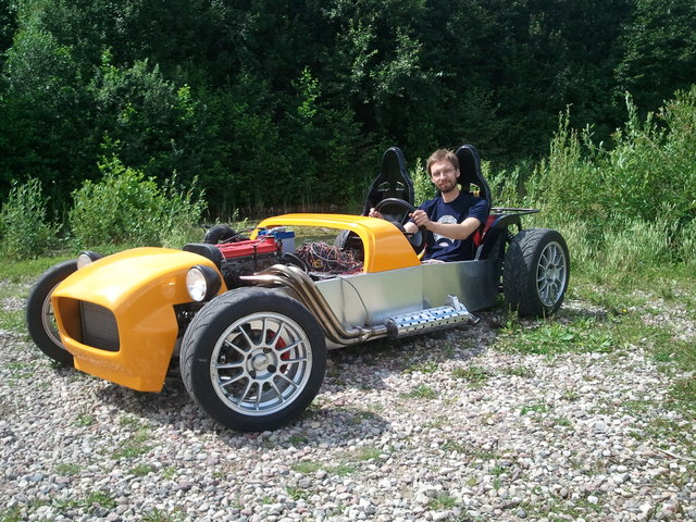

Svajonių ratai ant mašinos! Mašina palengvėjo kokiais 13 kg.
