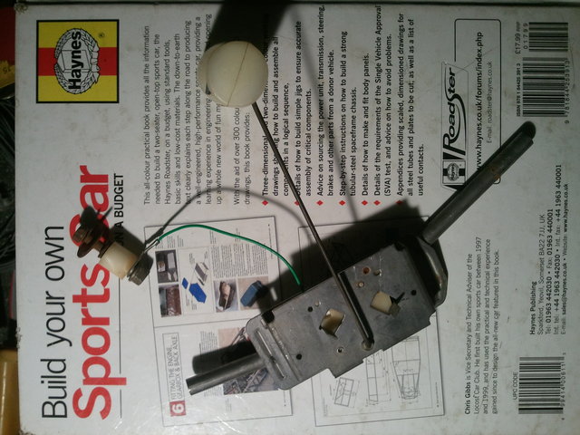

Sierros kuro bako reostatas, pasidarysiu pats kuro daviklį.

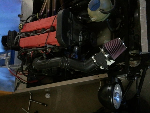

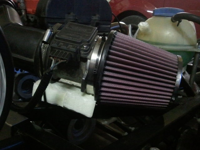

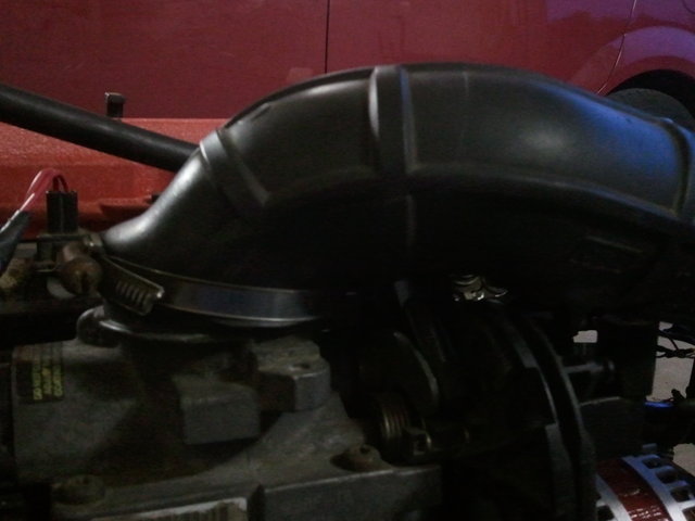

Taip pat išprievartavau oro žarną į reikalingą padėtį. Dabar praktiškai ir po kapotu telpa.
Teko nupjauti rezonatorių, PU hermetiku priklijavau aklę. Dar "pažeminau tvirtinimą, meninio drožinėjimo, įtikinėjimo jėga ir fenu būdu įtikinau vamzdį, kad jis ten telpa.

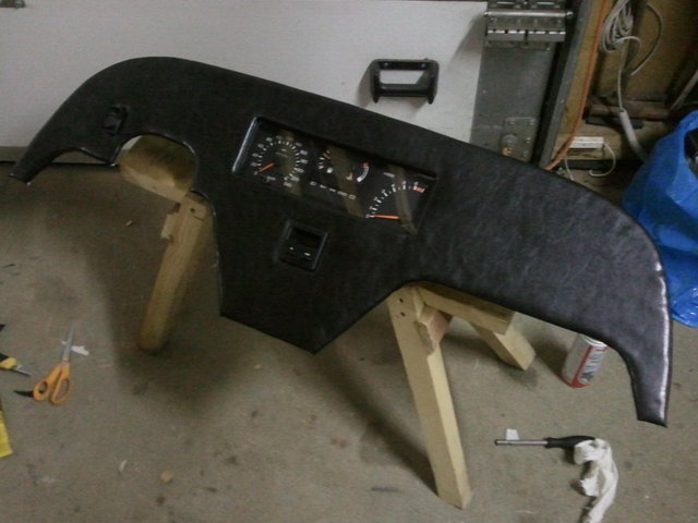

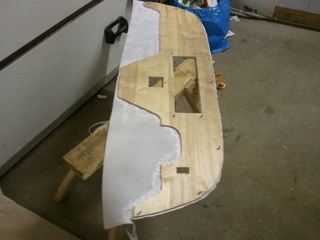

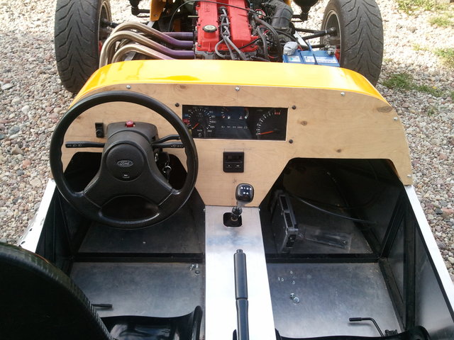

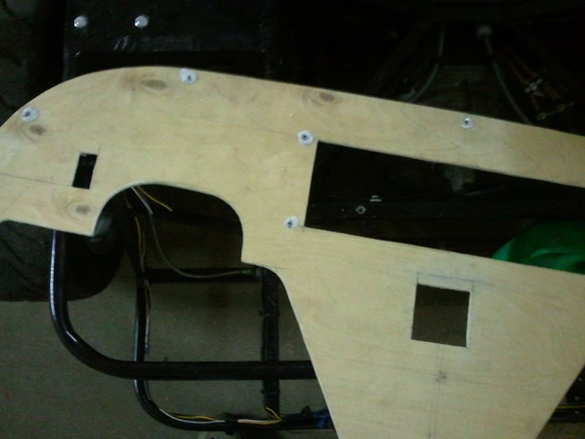

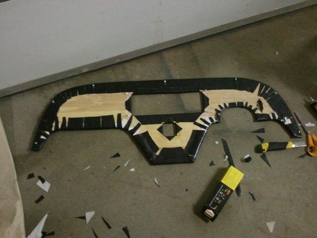

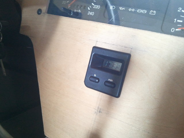

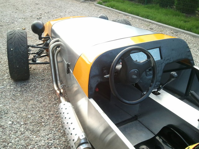

Ką, galvojot, kad mano prietaisų skydelis toks baisus, kad baisiau neįmanoma? Įmanoma!

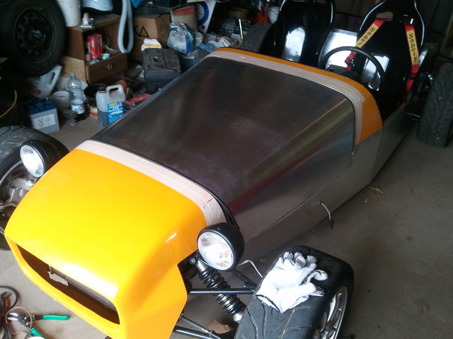

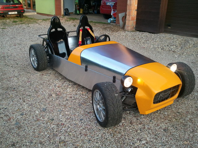

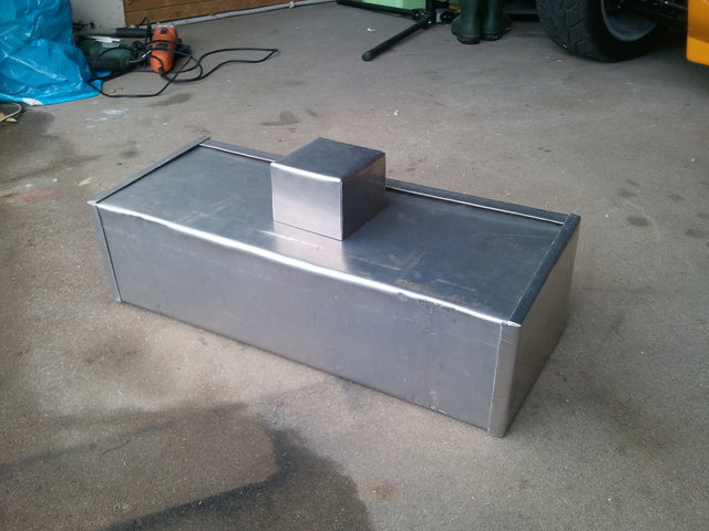

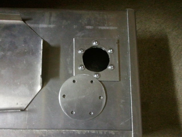

Cia tipo bakas ? Is ko darai ? Duraliumis ?
Aha, 2mm AW-5754 lakštas. Nuo grindų kur liko.
wow
graziai atrodo...
tetruksta wind deflectors
Nu biske stora skarda. O kaip uzbaigsi ? Virinsi ? lituosi ? Siaip pilnai uztenka 1.2mm storio. Beja koke kaina tokio laksto ? Galvoju valti/ kateri pasidaryti idomu kiek atseitu medziagosalga wrote:Aha, 2mm AW-5745 lakštas. Nuo grindų kur liko.
wow super. Albertai Baltai pavydziu
nekantrauju as prie savo greiciau prieit.
