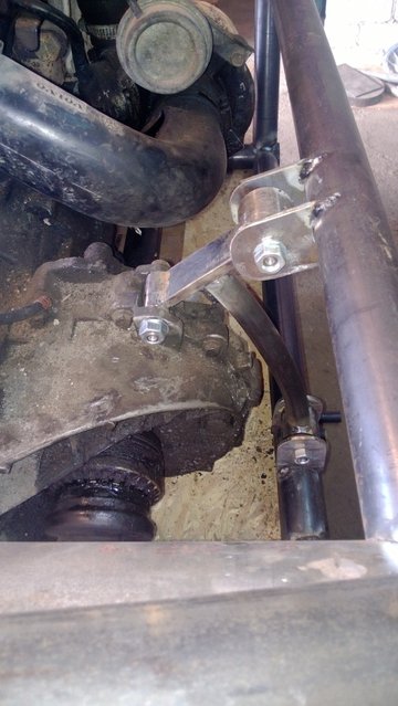

Pravertė lenkimo stakliukės vėl, iš pakabai skirto vamzduko galiuko šiek tiek iškenkiau atraminę koją, kad gražiai eitų palei reduktoriaus linkį.

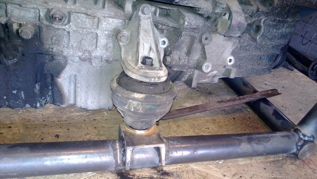

Ši praėjo gan lengvai, nusukau špižinį adapterį, ir vietoj jo prisukau savo pagalvės ausį, prieš tai prokštumą perleidęs per frezą, kad priveržt be įtempimo Būčiau išorinį vamzduką į kurį sukišta guma virinęs tiesiai prie adapterio, bet špižius pasitaikė nesivirinantis, teko ausį daryt nuo nulio.
O dėl šios vat abejoju šiek tiek: Esmė ta, kad apkrova vamzdį veikia ne +- statmenai, pagalvės lėkštutė yra atitraukta per 50mm nuo vamzdžio centro. Reiškia, vamzdį suks. Galvoju, kad reiktų privirinti prie lėkštelės šonų strypelius, kurie tvirtintųsi prie viršutinio vamzdžio, ar ką..

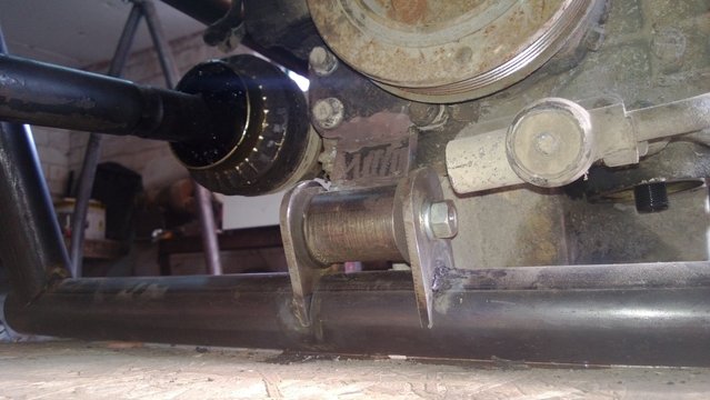

Kilo noras išbandyt kaip tos pagalvės veikia.. Tai reikalingus vamzdžių sujungimus apvirinau kad tikrai neišsiskleistų nuo variklio svorio, ir, pakabinę ant diržo, pakėlėm aukštyn
Lyg ir viskas ok, nieks nepabiro
Matysim šiek tiek rimčiau kai susivirins rėmas į kruvą, ir atsiras pakaba

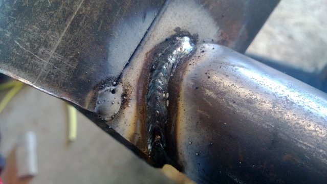

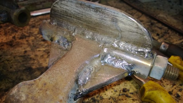

Su "svarke" sakiau virinsiu tik būtinu atveju. Šlakas, pačaižos, daug kalinėjimo, viskas apsarvaliuota... Bet noras pakelt variklį ant pagalvių aukštyn nugalėjo, todėl minimaliai privirinau reikalingiausias vietas maždaug taip

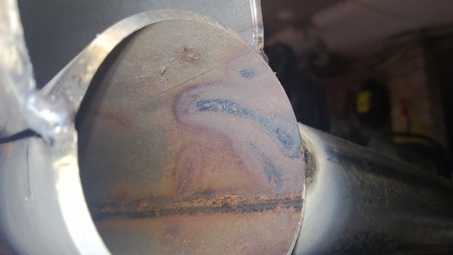

Nesu tikras dėl susivirinimo. Kaip patikrint, ar gerai susiliejo
Siūlės vaizdas iš vidaus atrodo taip:
Lauksiu galimybės įsigyt kempą
Tada jau mėginsiu viską virinti

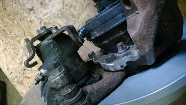

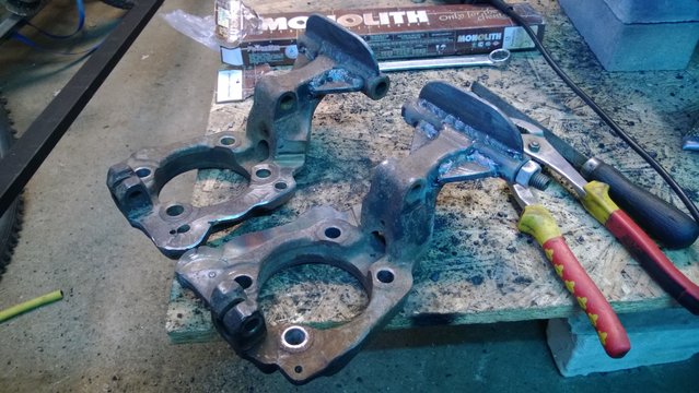

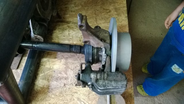

Iš frezi išsikaulijau suportą, tai vienos pusės statramstį pasigaminau. Kaip gerai, kad volvo priekiniai statramsčiai ne špižiniai, arba keisto minkšto špižiaus, kuris puikiai virinasi. Nupjausčiau priginalias ausis, ant esamo kanto davirinau metalo, ir nufrezavau. Pastorėjo 6mm, ir išgręžus skyles tiesiai ptie jo suporto laikiklį ir prisukau. Jokiu šaibų, 'rastafkių', arr adapterių. Gavos geriau nei planavau
Turėjau baimės, kaip man pavyks to metalo davirinti, ar nebus per minkštas, ar nebus nesusivirinimų, plyšių ir pan ir pan. Bet lyg ir ok - frezuojant nesimato jokių nevientisumų, skylę pergręžus varžtams - taip pat, o gręžėsi tikrai ne lengviau nei originali statramsčio mėsa. Tikiuosi stabdydamas nenurausiu ten visko velniop

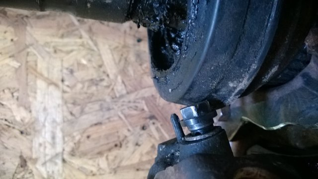

Yra ir blogybė. Nežinau, ar pavyks prisukti stabdžių žarnelę, nes plyšys tarp suporto ir granatos gumos.. nu toks mažokas. Gal žinot, yra kur kokių adapterių pirkt kampu pastatytų ir labai labai mažų?
O jeigu sukeitus vietomis nuorinimą su padavimu.
Tiek aš, tiek frezi pagalvojom apie tą patį
Galvojau, gal ir pavyktų: atkabinu kelmą, paverčiu kad naujasis nuorinimas būtų aukščiau nei žarnelė, nuorinu, užkabinu atgal.. Ne taip gi dažnai tuos stabdžius tenka orint šiaip. kita mintis - pažiūrėt kiek giliai galima įgrežt, ir jei ką - įgilint + nufrezuot paviršių. Bet su apkeitimu vietomis mintis man labiau patinka
yra praprastene ideja, sitie suportai tinka graziai ant sieros sakiu, niekur nekliuva. Saruna manau tai sudomintu
ir surast suportus su kitokiu pajungimu slangutes ir tiek

Paruošti abu galo statramsčiai - statramsčio viršus praplatintas iki 114mm, sutvirtintas standinimo briaunom ir paruoštas šarnyrinių galvučių apkabinimui. Galvutės užsakytos guolmetoj, apačios šarnyrai nupirkti, jiems padarytos tvirtinimo plokštelės, kad butų prie ko virinti apatinę šakę. Kairysis statramstis paruoštas suporto prikabinimui, tereikia išgręžti dvi skyles, 90mm atstumu
Pramokau ir kiek su "svarke" virint. Siūlės negražios, bet bent jau matosi, kad turėtų laikyt

prie spiziaus nebaisu virinti? daznai kelmai buna spiziaus, ir daznai prie jo sunkiai virinasi
Šitoj vietoj pasisekė. Neplanavau virinti, bet kai frezavau paviršių suporto "rastafkei", tėvas iš frezos drožlių pasakė, kad čia ne špižius. Juo tikiu, bo jis tekintojas-frezuotojas ne tik pagal profesiją, bet ir aktyviai dirbo šį darbą iki pat pensijos, taip ir po šiai dienai
Be to - paprasta patikrinti
pasiimi metalo strypą, priglaudi, privirini iš vienos pusės, ir nudaužęs su plaktuku žiūri į metalą. Stipriai nevirinau, bet su kuvalda teko padirbet kol atlupau. Viskas ok
Jei tai blogai besivirinantis špižius, virinimas atitrūksta lengvai, trūkio vieta - grūdėta.
