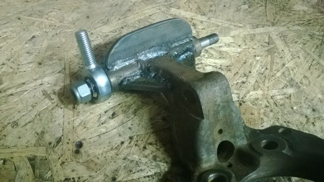

Renatas wrote:alga wrote:Ketų galima virinti įkaitinus iki vyšninės spalvos.
O stovai matyt bus 'forged' -- kalto plieno, o ne ketaus.
Ikaitinus ketu iki visnines spalvos jis gali sukristi. Ketaus busena kieta arba skista, tarpinio varianto nera kiek pamenu. Pakaitinti reikia (bet ne iki visnines spalvos) Dedi siule (As naudoju nerzos vela 308lsi) Uzdejus siule je reike truputi pakalineti, taip pasisalina itenpimai. Baigus virinti kisam i smeli , kad letai atvestu.
Tamsiai vysnine spalva, tai apie 800laipsniu, spyzius prie tiek tikrai nesilydo ir sukrist negali, galima ir paprastai su MIG ir paprasta viela virint, bet po to reikia atleidinet, jai tiksliai pamenu, 3ar 4 val 400laipsniu temperaturoje laikyt
