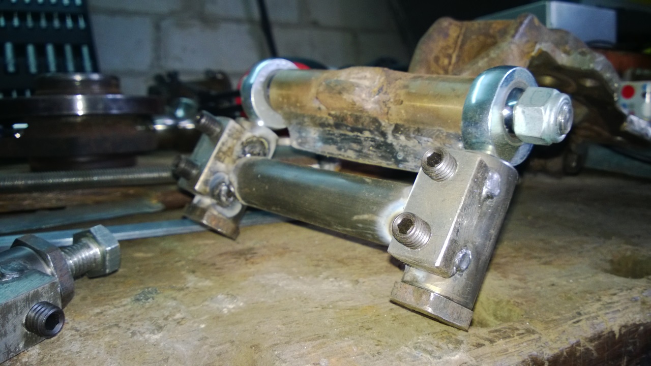

Pradėjau daryt pakabos reguliatorius. Su jais turėčiau galėti kažkiek keisti toe ir camber kampus, kitaip tariant, suvedimą ir išvirtimą
Kadangi turiu gan ribotą reguliavimo laisvę (šarnyrinių galvučių sriegio ilgis tik 32mm), galvoju, koks man galėtų būti maksimalus neigiamas išvirtimas (negative camber) - kai pilnai susuktas sriegis, ne driftui
Kokį galo camber/toe kampą naudojat? Literatūroj rašo, kad galo varomiems auto toe kampas turėtų būti šiek tiek teigiamas. Šiek tiek - nevienareikšmiškai, vienur rašo vienaip, kitur - kitaip. Iš patirties - kaip +- turėtų/galėtų būti? Dabar camberio reguliavimo laisvę turiu apie 4 laipsnius, tariant, kad reikalingas minimalus sriegio įsukimas į "laikiklį" - 15mm

Tiesą sakant neieškojau būtent atomo. Kažin ar yra didelis skirtumas? Galvoju, kad gal nelabai. Bet kokiu atveju, to reguliavimo turėtų pakakti, tik vat galvoju kaip teisingai pasidaryti pradinį pastatymą, į nulį.. Aš gi ne tiek pagal brėžinius, kiek darau iš "lempos". Todėl, kad vamzdžių su namūdinėm staklėm tiksliai sulenkt neišeina, kai vamzdžiai apvalūs, tiksliai pagal brėžinį supjaut neišeina ir t.t. Todėl brėžinys sau, praktika - sau.. :/ Deja, taip gaunas
Todėl ir išskaičiuot kažką šiuo metu sudėtinga. Na bet kažką tikiu sugalvosiu
O už šitą paveiksliuką tai ačiū!
Pamegink du vamzdzius sudejes salia vienas kito uzsibrezt bruksni su markeriu, turetu but lengviau dirbt
mm.. nelabai supratau minties. Gal išsamiau paaiškintum?
