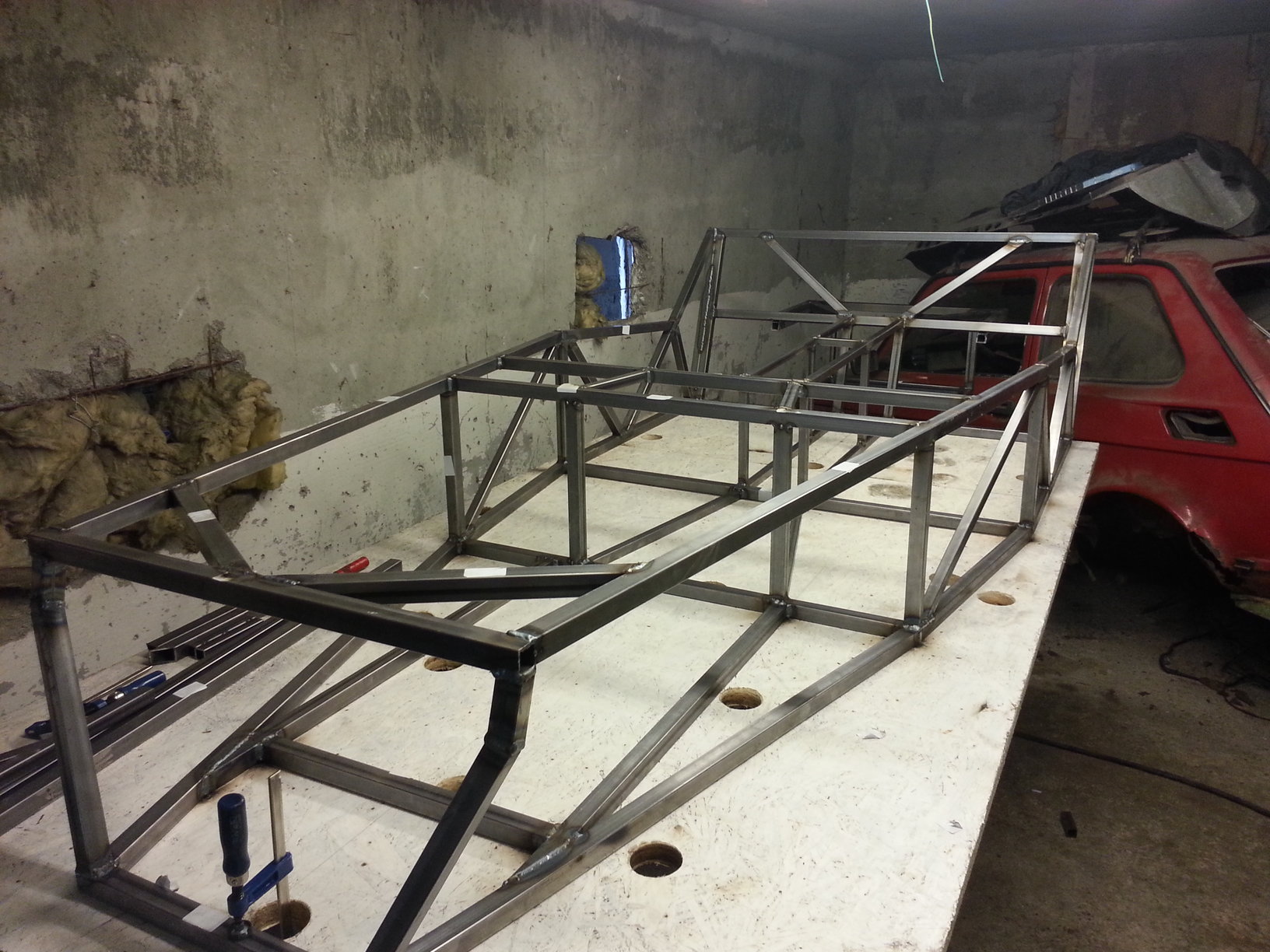

Keturios atostogu dienos ir remas baigtas, na tiksliau paruostas virinti pakabos laikiklius ir motoro tvirtininams. "Vasia" pasiule ir pagalvojau, kad visai nieko deti 318 IS variklį, suradau, po keliu dienu tikru atostogu leksiu parsivezti komplekto.
Cha, ir tu užsirovei ant tipinės klaidos! Pažiūrėk, kur turi būti U7/U8 vamzdis. Pedalai taip netilps
Ar čia viskas gerai ir pas tave tiesiog dešiniavairis rėmas?
justijustas
Fuck as ir galvoju kodel keleiviui daugiau vietos...
Tai gal automatas bus, ar trip tronic
