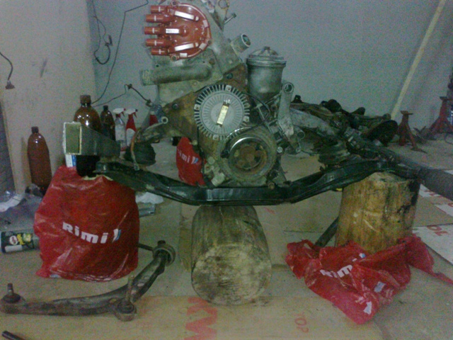

shropna wrote:Hm. Man kazkaip atrodo, kad variklis labai aukstai atsidurs....
Koks gausis variklio virsaus aukstis nuo zemes, teoriskai?
15cm nuo zemes, nereguliavus aukscio, galima zeminti dar per 4cm
BMW karterio apacia sutampa su balkio apacia, variklis verstas i kaire ziurint is priekio, paemimas vairuotojo puseje, ismetimas keleivio.
Variklio aukstis brezinyje.
variklio aukstis.pdf
(8.82 KiB) Downloaded 1360 times
Copy of 20110802087.jpg (155.76 KiB) Viewed 32885 times

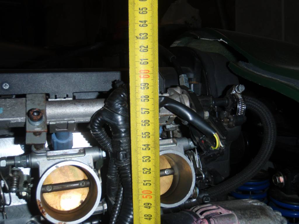

Re: BėMėWė L7R
Na, pas mane iki auksciausio variklio tasko (paskirstymo dirzo dangtelis) yra 63 cm nuo zemes, ne nuo apatinio variklio tasko....
Tiesa, karterio austis nuo zemes pas mane viso labo kokie 8 cm, ir tai su papjaustytu karteriu.
Re: BėMėWė L7R
Pas mane nuo žemės iki paskirstymo diržo dangtelio 69.5 cm, dabar rėmas 12.5 cm virš žemės. Karteris kyšo 2.5 cm žemiau už rėmo apačią. Pagal mano paskaičiavimus, turėtų vos nevos sutilpti po standartine Haynes apdaila.
