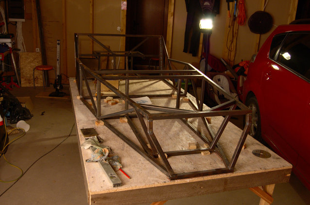

Turiu dar 125 mm bulgarkę (matosi fotkėj), bet su ja šveičiu ir pjaustau rankomis. Ji kokybiškesnė, tyliau veikia ir mažiau vibracijos. Apsaugos nuimt nesinori, nes ir taip žiežirbos į visas puses lekia. Kai nori tiksliai atpjaut, ten reik atidžiai žiūrėt, ką darai.

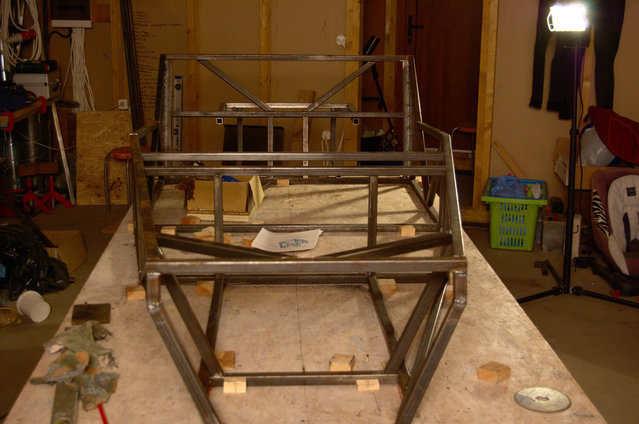

Taigi, po truputį juda darbai. Jau praėjo mėnuo nuo tada, kai supjoviau pirmus rėmo vamzdžius. Baigiu surinkti 25x25 vamzdžio detales. Dabar liko transmisijos tunelis ir vairo kolonėlės tvirtinimas, po to liks lenkti apvalūs vamzdžiai gale ir visokios plokštelės.
Laikas pasirūpinti medžiaga toms plokštelėms. Viso 3x1200x3000 lapo man pirkti nėra prasmės, o po mažiau vargu ar parduos. Matyt, reikia pavažinėti po metalo supirktuves ir pasirankiot iš laužo.

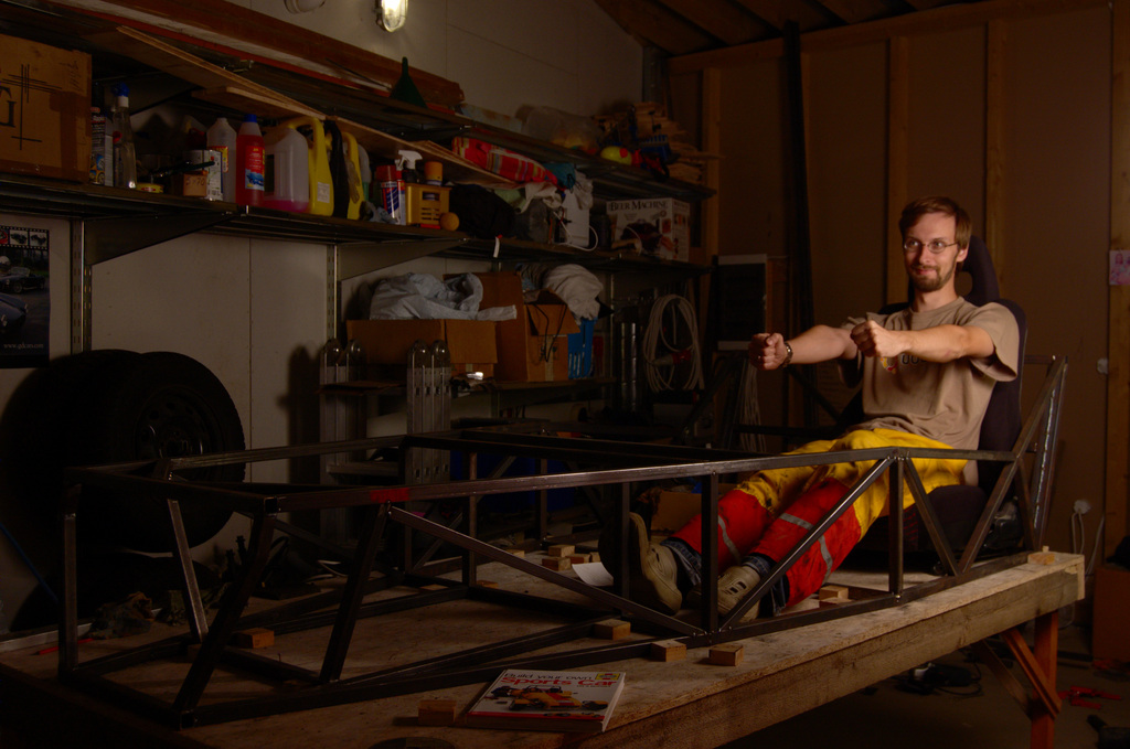

Pas mane garaže yra pora CRX'o sėdynių, galvoju jas panaudot. Patogios, bet gan sunkios ir per plačios. Reiks išardyt, apipjaustyt metalinius bliūdus, putą, atitinkamai pasiaurint apmušalus.

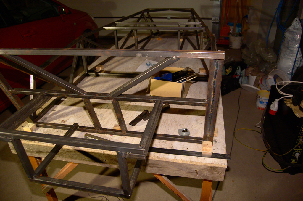

Šiandien gal valandą matavau, stumdžiau ir kaliau užpakalinės pakabos viršutinę dalį prieš prikabindamas prie likusio rėmo. Šitos dėžės tiesumas svarbus dalykas, prie jos virinsis užpakalinės pakabos tvirtinimo taškai, taigi nuo tikslumo priklausys ratų geometrija.
Haynes forume žmonės pastebėjo, kad daugumai priekinis "televizorius" išeina apie 6 mm per siauras, tenka tarp pakabos kilpų ir rėmo kišti plokšteles. Pamatavau -- nu tikrai! Trūksta viršuj 4 mm, apačioj 5 mm. Kadangi pas mane "televizorius" tik prikabintas, aš jį nuimsiu, nupjausiu tiesias dalis, kiek galima mažiau sugadindamas lenktas, ir suvirinsiu vėl, šį kartą į šabloną įstatęs kaladėles pakabos kilpų vietoje.
