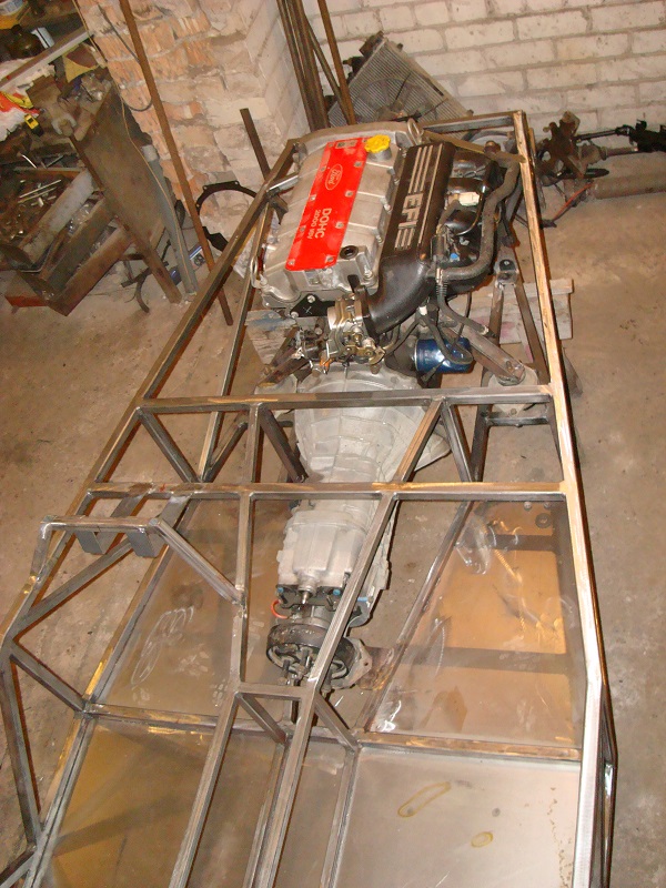

Taip sieru yra diskiniai stabdziais, o jei diskiniai stabdziai tai tikimybe yra ir su LSD rasti, arba bent ja ideti, nes pusasiu pajungimas tinka.
O koki varikli naudosi? jei fordo tai teks naudot ir ford dezia
deziu du variantai, spizine - mazesne (telpa i tuneli), ir aliumine -didesne (netelpa). Dezia gali atskirai nusipirkti, arba klausimas su donoru kokia ji bus.

frezi wrote:Oho neblogai :)
Koki varikli naudoji su dezia? jei fordo mt75 tunelis lyg per siauras jai - atsargiai.
Nesu tikras, bet kiek pamenu sitoje knygoje yra klaidu su remo breziniais, yra padarytas papildymas kur jas pataiso. Albertas gal placiau papasakotu :)
Tiesa ir tas ir tas. Knygos klaidų ištaisymai bei pakeitimai MT75 dėžei čia: http://www.haynes.co.uk/forums/showthread.php?t=2430
Bet dėl dėžės reik atsargiai. Bent Type9 bellhousingas pas anglus priešingas, nei pas mus (sankaba ir starteris veidrodiniu atspindžiu). Tai rėmą irgi tiesiog veidrodinį padarai ir viskas. O MT75 vargu ar anglų ir kontinento skirtingi variantai, taigi reiktų matuot darant tunelio priekinę dalį.

Man lyg ir beveik buvo tilpusi mt75 deze, riciaguj tik kaska ten pjoviau.

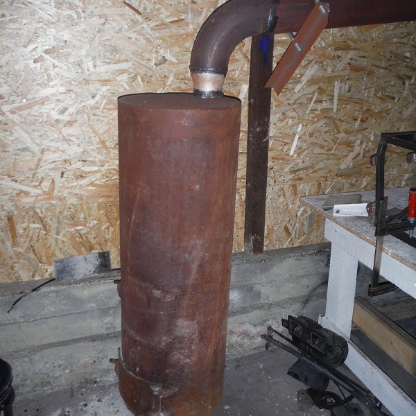

Laba diena su sventem :P biski buvau dinges is frm bet darbai labai nesustojo kadangi uzejo salciai garaze isitaisiau silumos saltini tai po maike galima ziema darbuotis
Burzuika
Burzuika

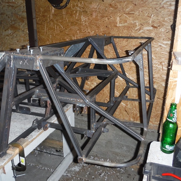

Baigiau lotusui galine dali ir privirinau bracketus vaziiuoklei, tik paziurinejau foruma lyg suklydau su stabdziu vamzdeliu laikikliukais reiks i kita vieta pervirint :?
Galas

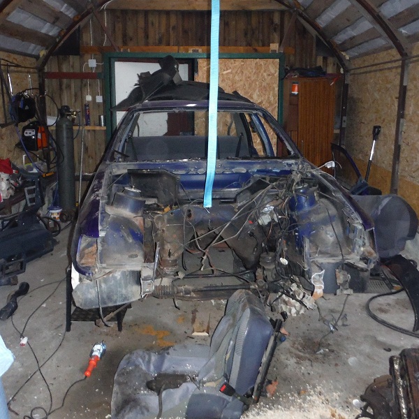

Per ta laika dar isigijau donora kuru nesikure bet neblogai atrode atidaviau 700lt, jau baigiu ir isrinkt viska ka reik poto i metala likucius skardas isgabensiu, idomiai atitempem ja nuo namu buvo koks 150km atstumas tai tempem nakti ir per lietu o sierroi akumo nera tai nei avariniu nei valytuvu isijunk nejo tai per langa atsidares valiau su ranka, apturejom biskuliuka exstrymo :) o ardymas kazkoki iskreipta malonuma suteikia :oops:
jau baigiama isrinkt

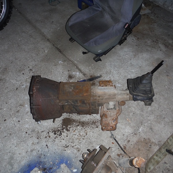

pasiglemziu reikalingas detales
ponia dezyte
ponia dezyte

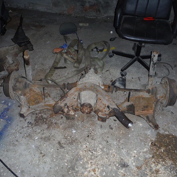

isemiau galini tilta, bet beproto noriu diskiniu stabdziu :shock: klausimas ar galiu jieskot nuo scorpio to varliaakio ar tiks man jie ar sierros butinai riaik? 8-)
tiltukas
tiltukas
