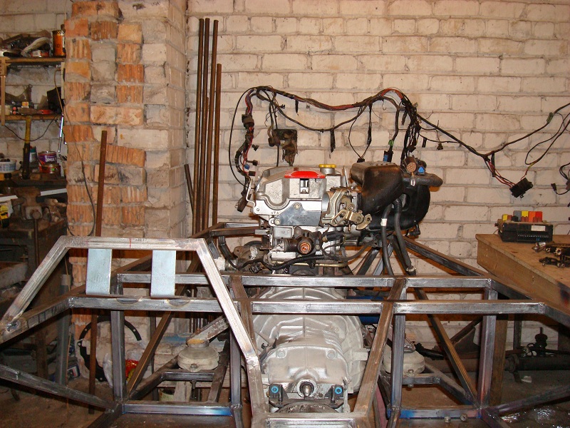

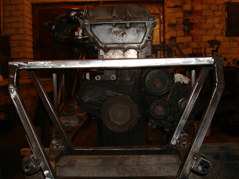

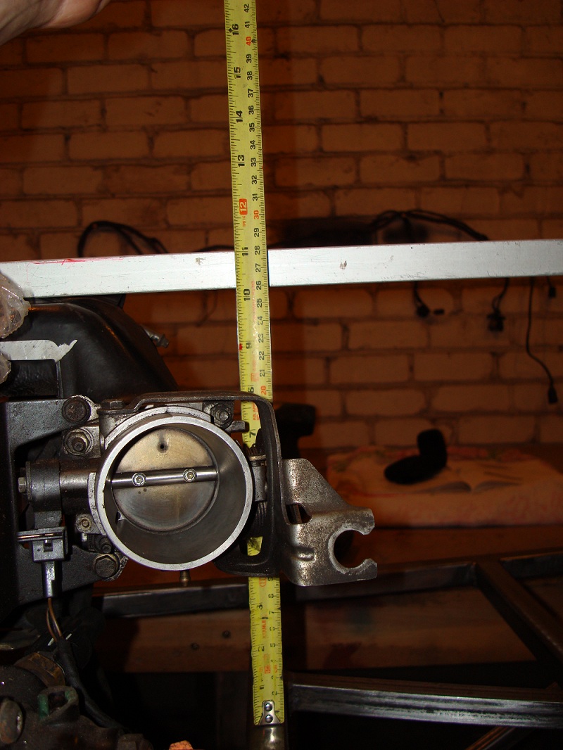

Imeciau sendiena motora prisimatavimams. Vaizdas toks jog motoras iskiles 3-4 cm i virsu nei priklauso. I apacia nebesinori leisti jau ir taip uz remo islinde 6 cm. Tad teks kurti autentiska kapota
Re: Renato Lotus7
Kita problema ta, kad teks galvoti kaip pravesti vairo mechanizma. Nes ten kur jis turetu eiti stovi generatorius kuris ir ganetinai islindes i isore

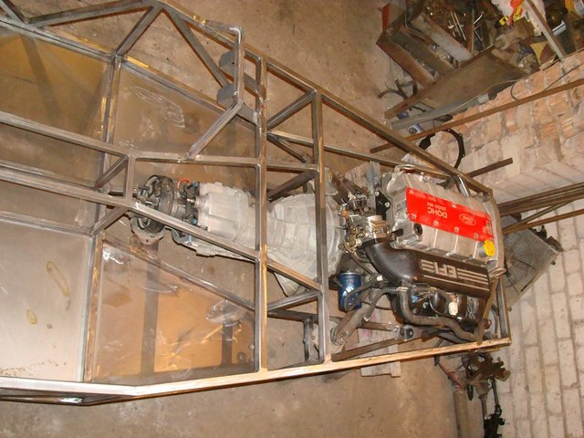

O cia bendras vaizdas. Darbai viel kuriam laikui stos nes reike amortizatoriu, be kuriu nebegaliu daryti saliu galui rose jointu reike ir visokio kitokio brudo
