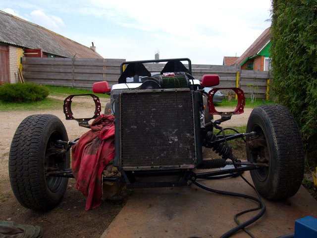

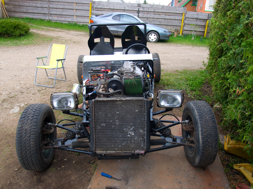

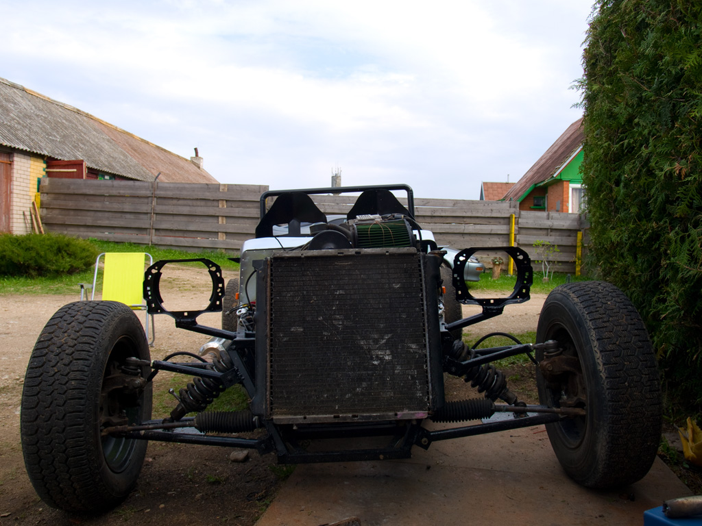

pagaliau paviesinai savo bagy ;) ymesk foto kaip skersas varai :D
Kaip supratau, taviskis jau "vaziuojantis"?
Sveikas prisijungęs! Ko taip ilgai slapčia dirbai? Papasakok savo planus ir vizijas.
Kas per amortai priekyje? Kokius sailentblokus naudoji? Variklis Sierros Pinto?

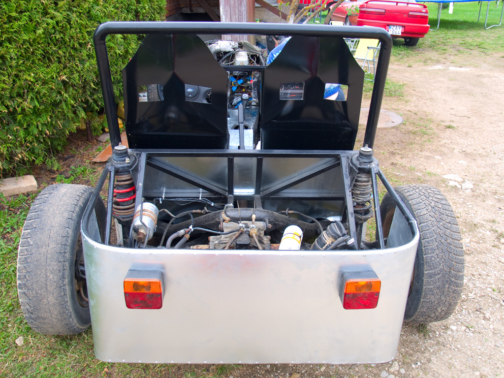

Sėdynes pats suprojektavai ar nuo ko nors "mierką" nuėmei? Šiaip, sako, patogias sėdynes pagaminti yra sunku. Aš galvoju iš Gibbso knygos sėdynių iškarpą pabandyt. Galų gale, matyt, norėsis juodų stiklo pluošto, bet pradžiai ir tokios plieninės bus gerai, aptrauksiu kokiu porolonu ir medžiagėle ar dermantinu.

shropna wrote:Kaip supratau, taviskis jau "vaziuojantis"?
taip vaziuojantis tik truksta nosies ir sparnu

alga wrote:Sveikas prisijungęs! Ko taip ilgai slapčia dirbai? Papasakok savo planus ir vizijas.
Kaip siaurapjūklis ima ploną lakštą?

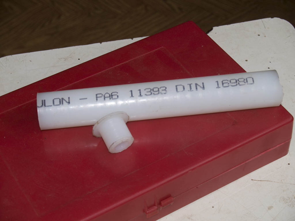

Sveikas, amortikai priekyje nuo motociklo iz o spyruokles nuo honda civic, salenblokai tekinti is tekstolito, variklis 2l pinto.
sedynes dariau pagal brezini tik truputi susiaurinau, sedisi jose gan patogiai aisku yra dar ir minksta dalis, jinai lengvai issiima.
siaurapjuklis pjauna gan gerai,pjaunant 1,2mm laksta.
prisegu sedynes brezini

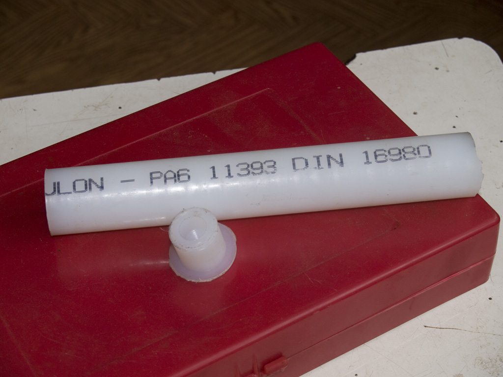

salenblokai buvo istekinti po 2 i viena vamzduka
