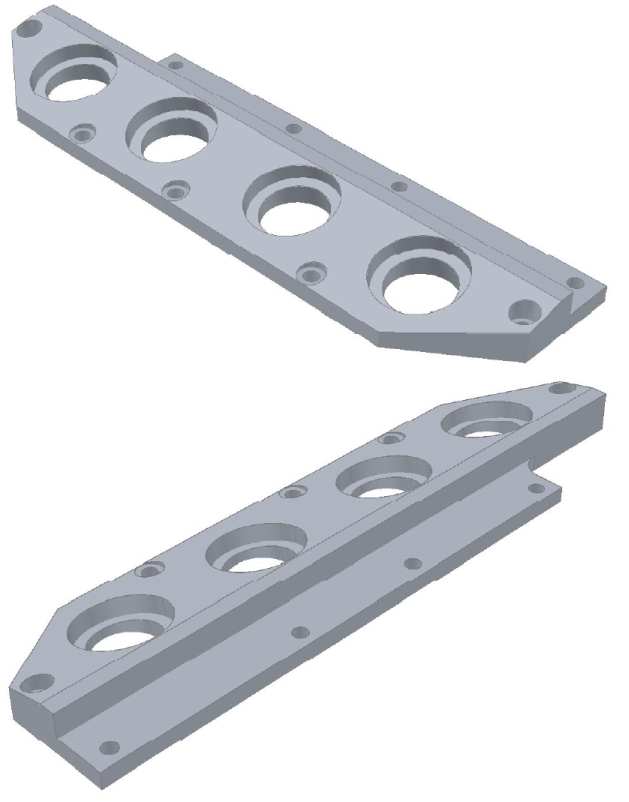

Kad isfrezuotu is aliumotokia detale, dydis kazkur 410x110x25 mm. Cia bus isiurbimo koliko dalis. Vilnius.
Minciu bus?

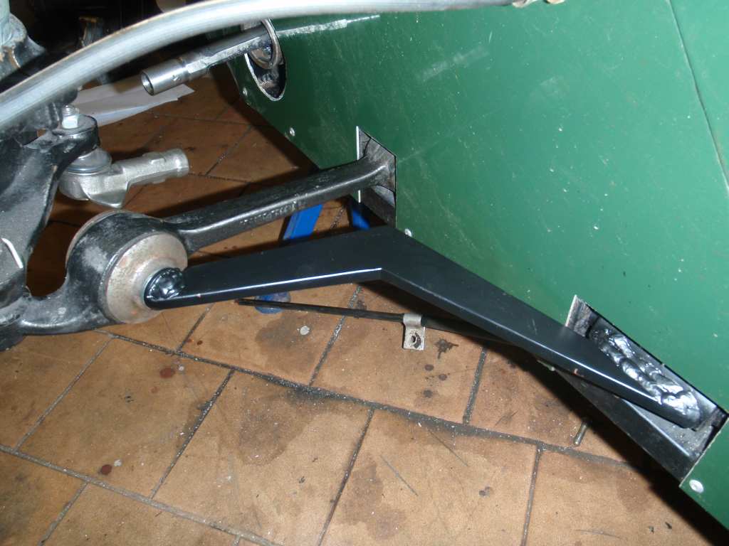

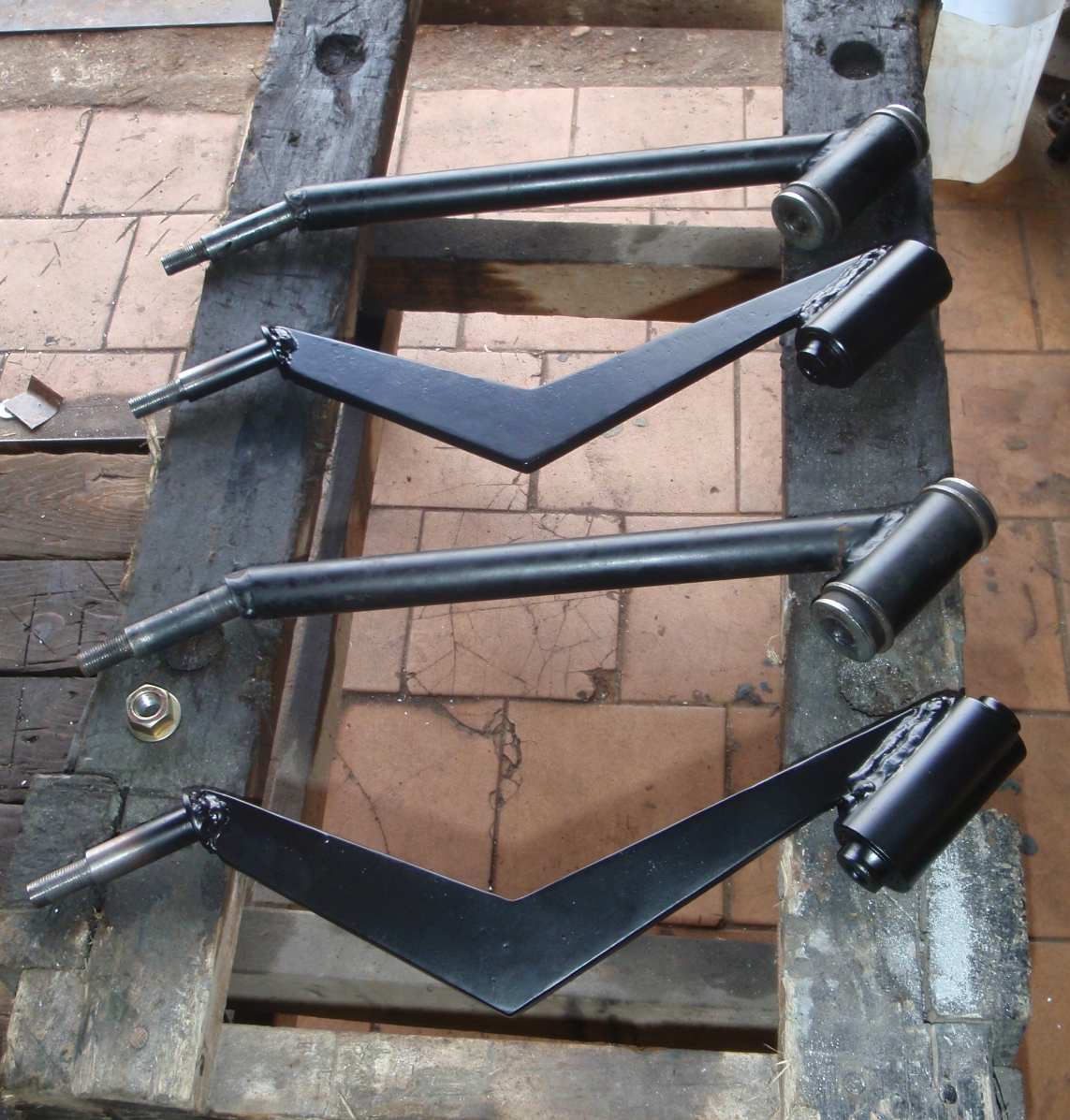

Na va, Old vs New.
Na va, sakes jau idetos ;)

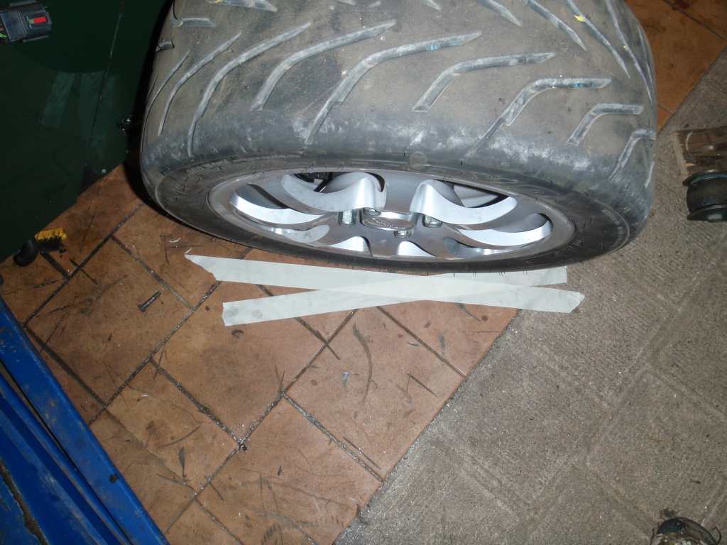

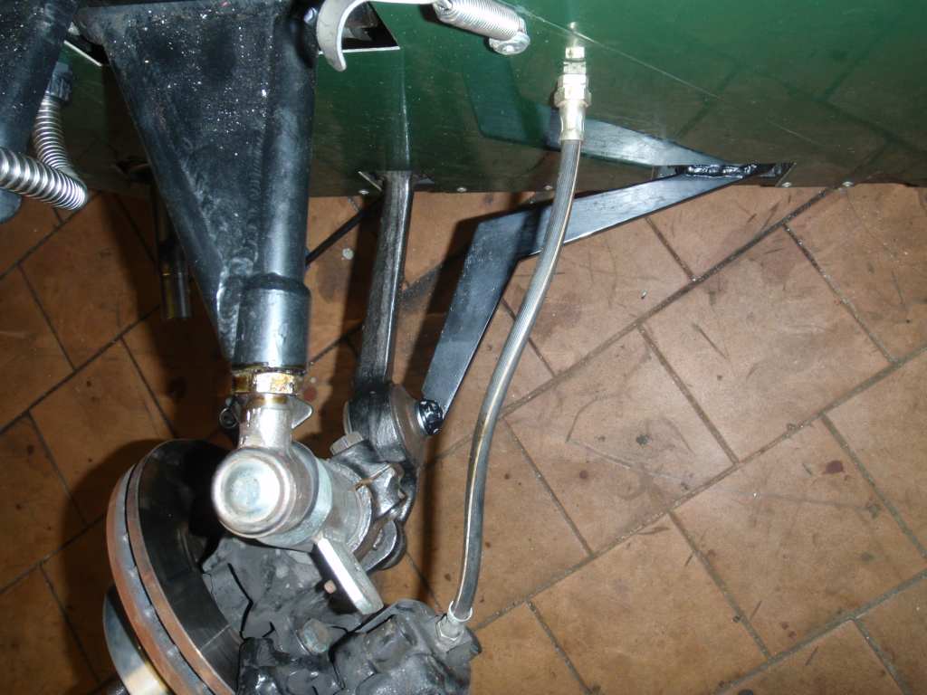

Taigi, va kaip daba issisuka ratai:
Pasisukimas
Pasisukimas
Pasukimo kampo padidejimas

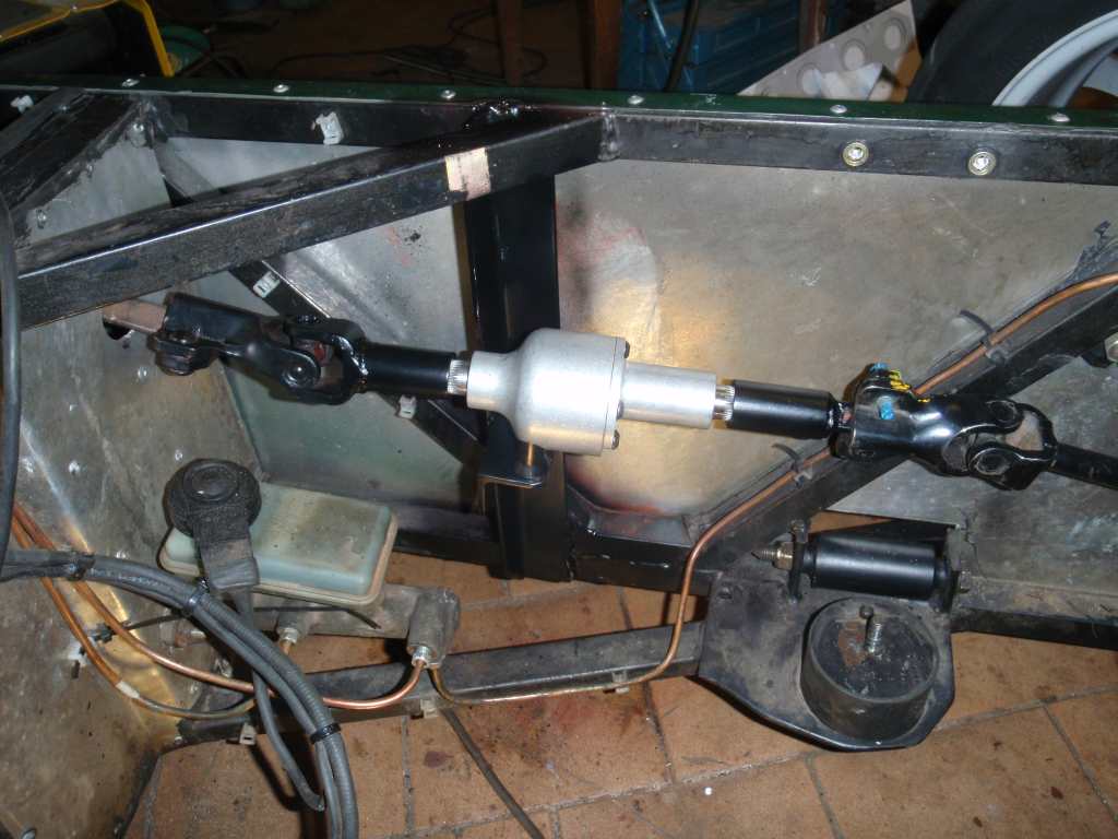

Ir idetas vairo "greitintuvas". Daba tik 2 vairo apsisukimai nuo galo iki galo ;)
Andrius1
Joined: Mon 2009-Nov-02 13:18
Post by Andrius1 »
cia as gal kvailai paklausiu bet kas per vairo greitintuvas:) ???
Andrius1 wrote:cia as gal kvailai paklausiu bet kas per vairo greitintuvas:) ???
Reduktorius 1:1,5 , mano atveju. Tik sumontuotas "atvirksciai", t.y - isejime daugiau apsisukimu, nei iejime.

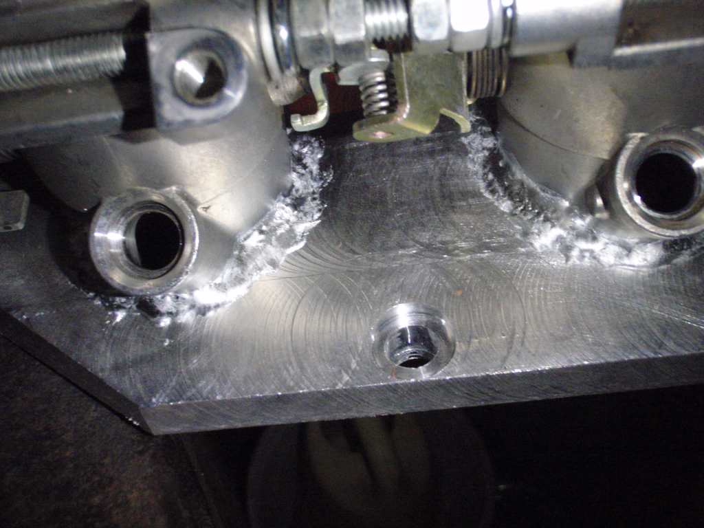

Na ka, kolektoriaus plokste jau pas mane ;)
Na va, prilitavau sklendes prie plokstes.
Nepatikesit, bet sis lydmetalis is tiesu lituoja (!)
http://www.durafixbaltic.eu/lit.html
Visai idomiai, tik kaip tvirtumas su laiku. Al lengvai oksiduojas, tai jauciu po kurio laiko po tuo litavimu susidaris oksido plevele

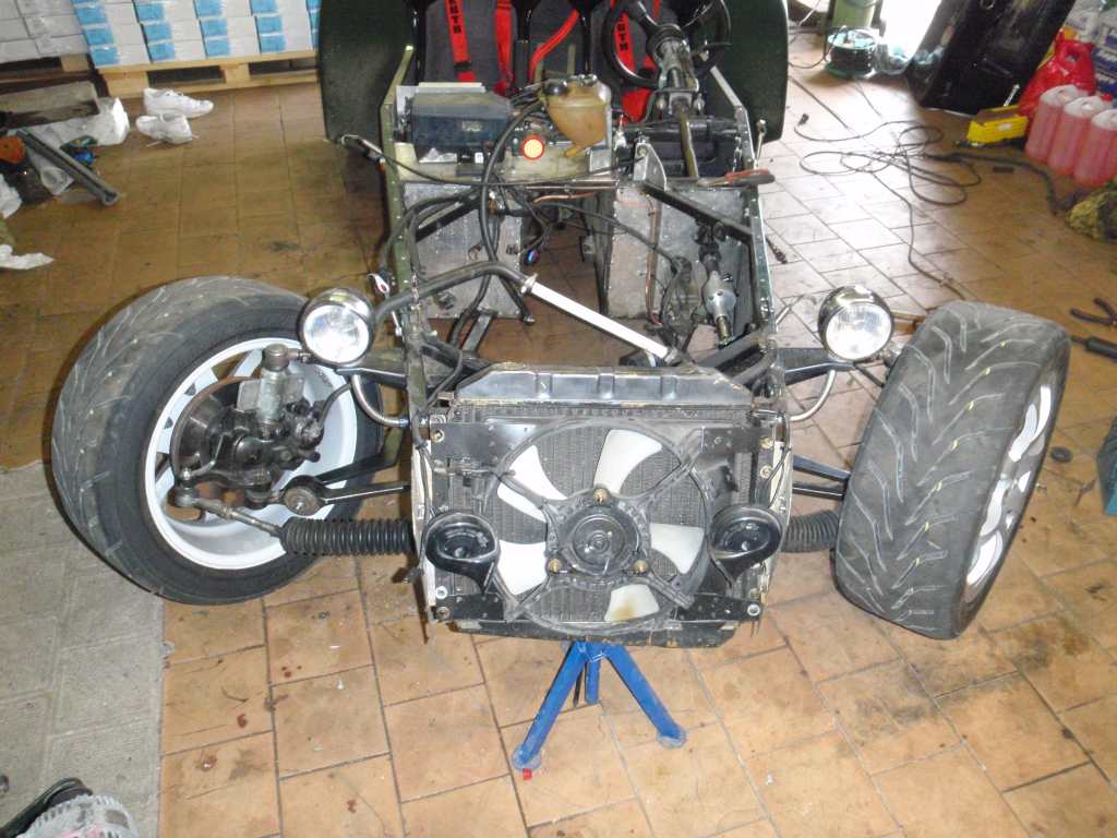

Idejau "rasporke" :D
Tiksliau, padariau dar viena variklio tvirtinimo taska, ba per daug ans judejo.
