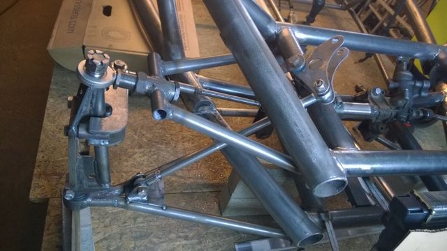

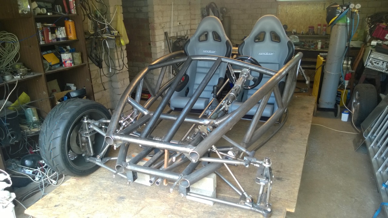

Pabaigiau priekinius vertiklius. Priekio pabaigai tetrūksta pačių amortizatorių

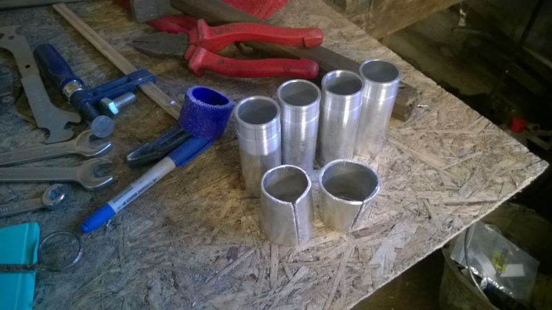

Bandžiau daryt perėjimus iš D32 į D40... Ne kažką. Aliuminis nedraugiškas netalas apdirbimui visiškai.

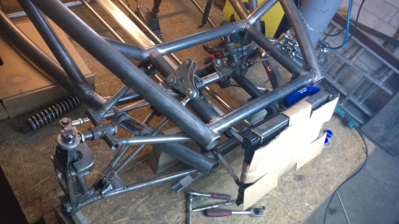

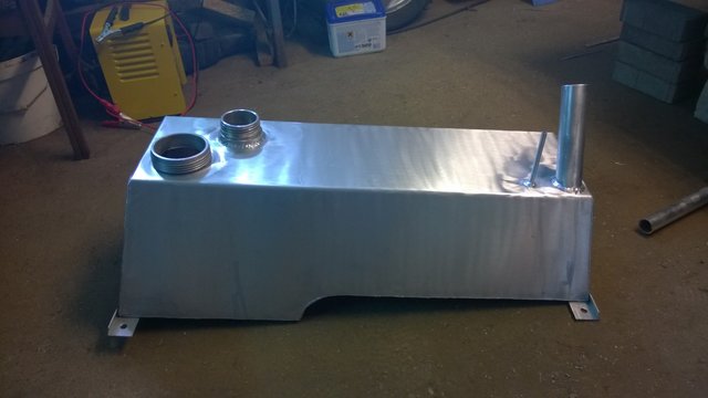

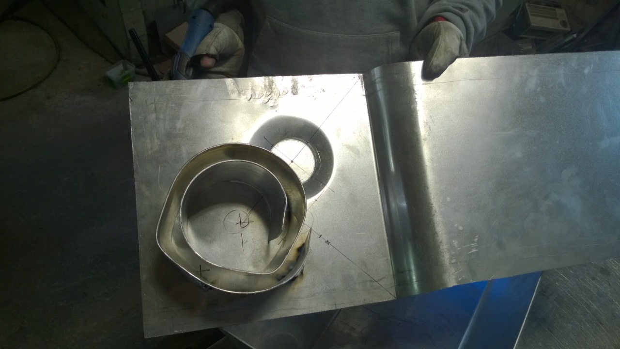

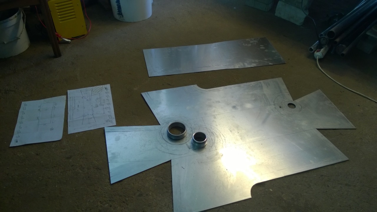

Šiek tiek update. Baigiau degalų baką:
~37 ltr, patikrintas po slėgiu + fairy

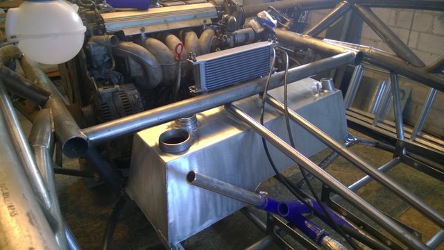

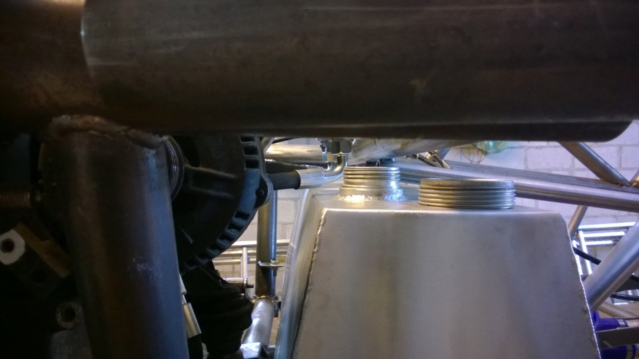

Va taip atrodo ant nuosavų kronšteinų:
Tight fit, bet vistiek telpa
Plūdė ilgesnė nei pompa... plūdės dugne dabar bus neišnaudojamų degalų
koks 50 gr.

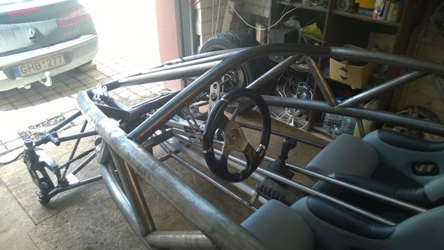

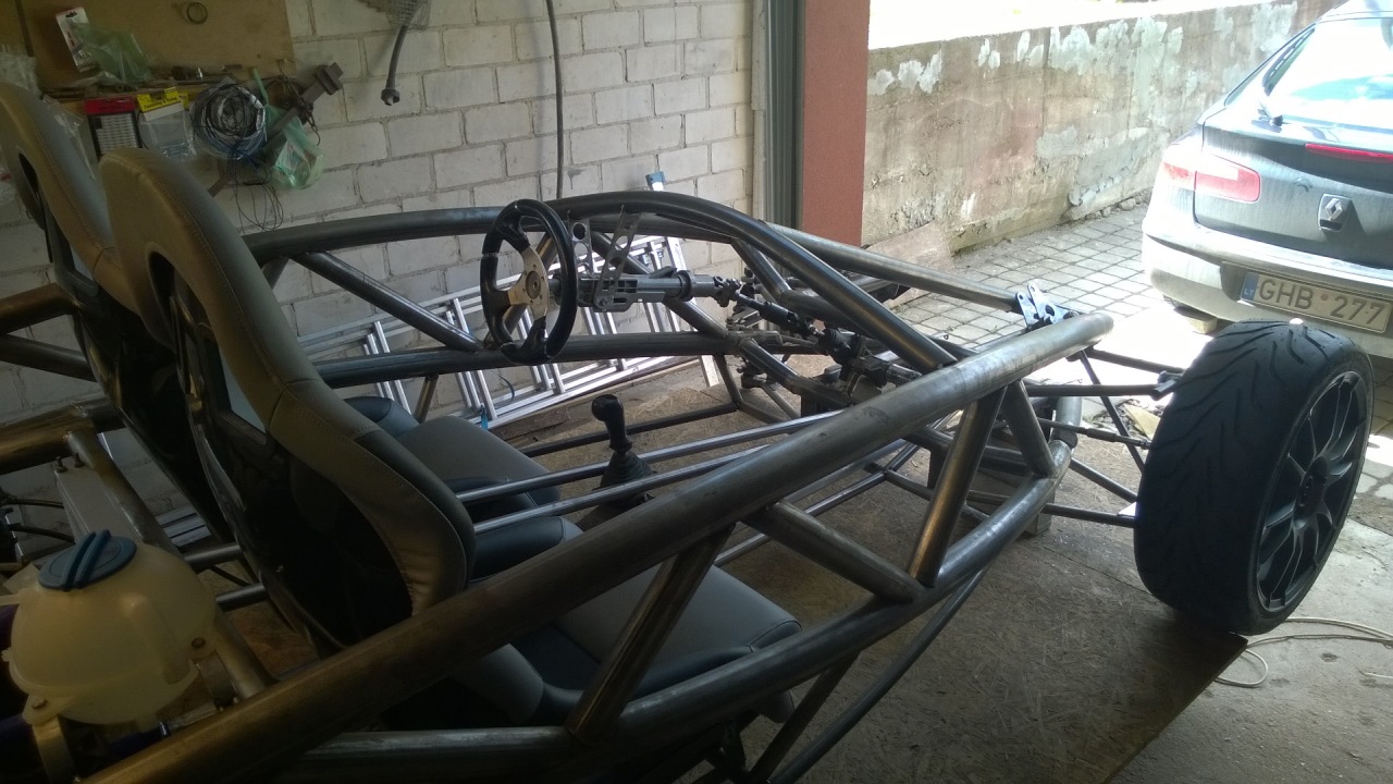

Nu ir šiaip dar kelios foto. Vairas - reguliuojamas
Iki išvažiavimo iš garažo iš rimtų darbų trūksta amortikų ir pedalbox'o.. + jo pajungimo prie ratų
po to kelios smulkmenos ir bandysim kas gavosi
ei o kur bako vidui pertvaros?
