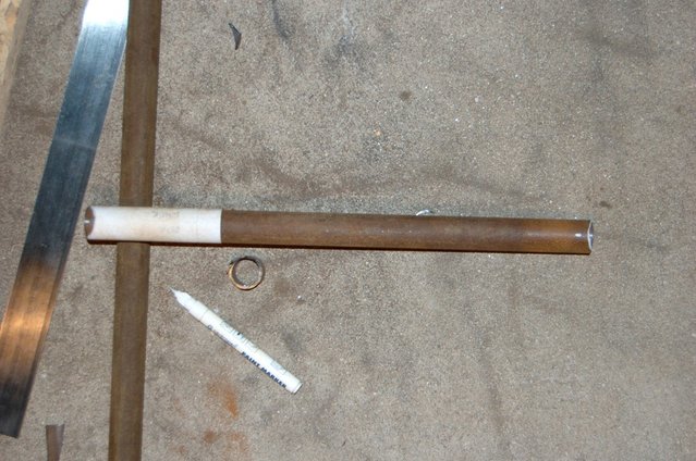

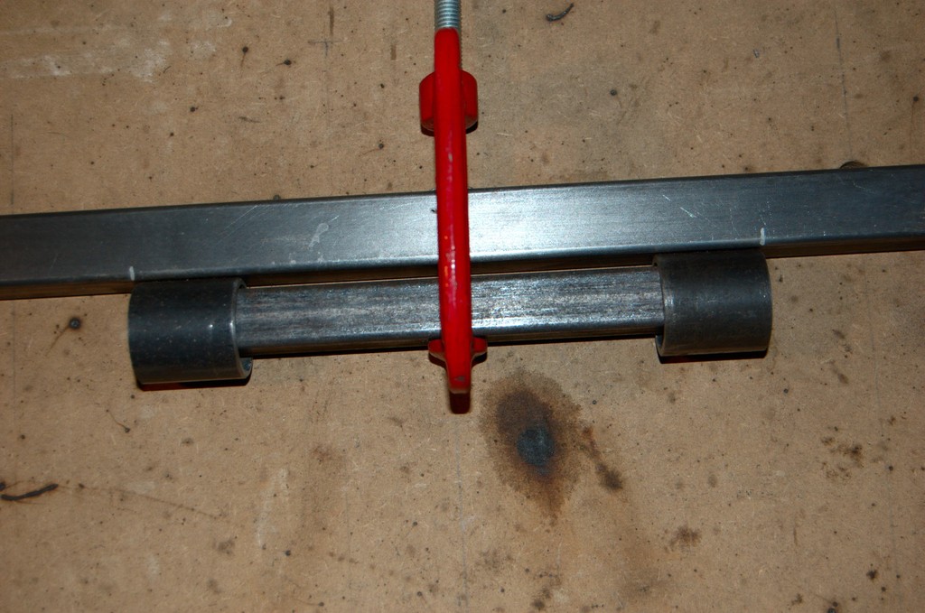

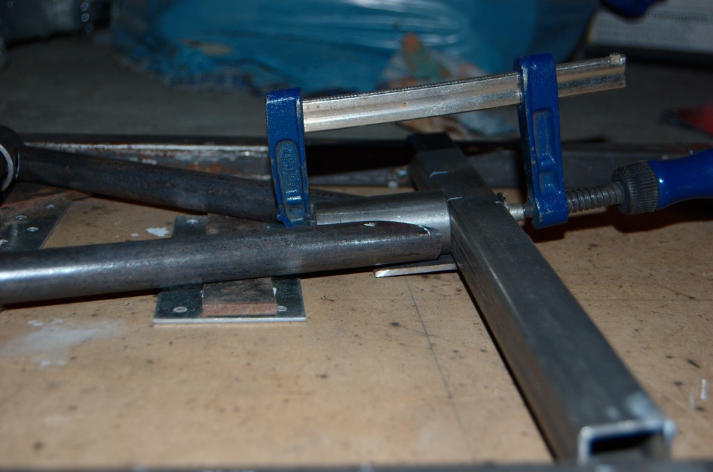

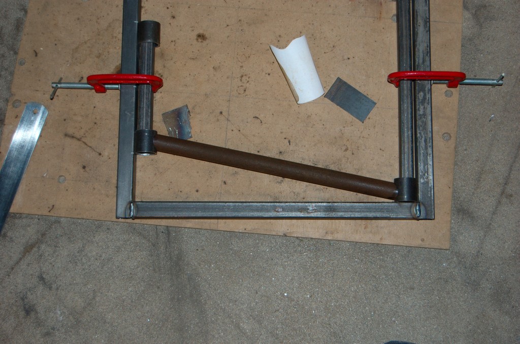

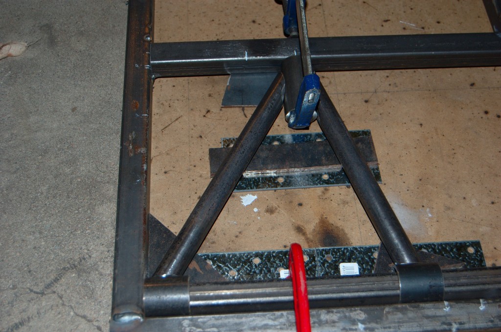

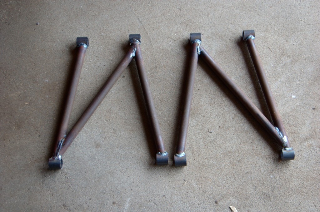

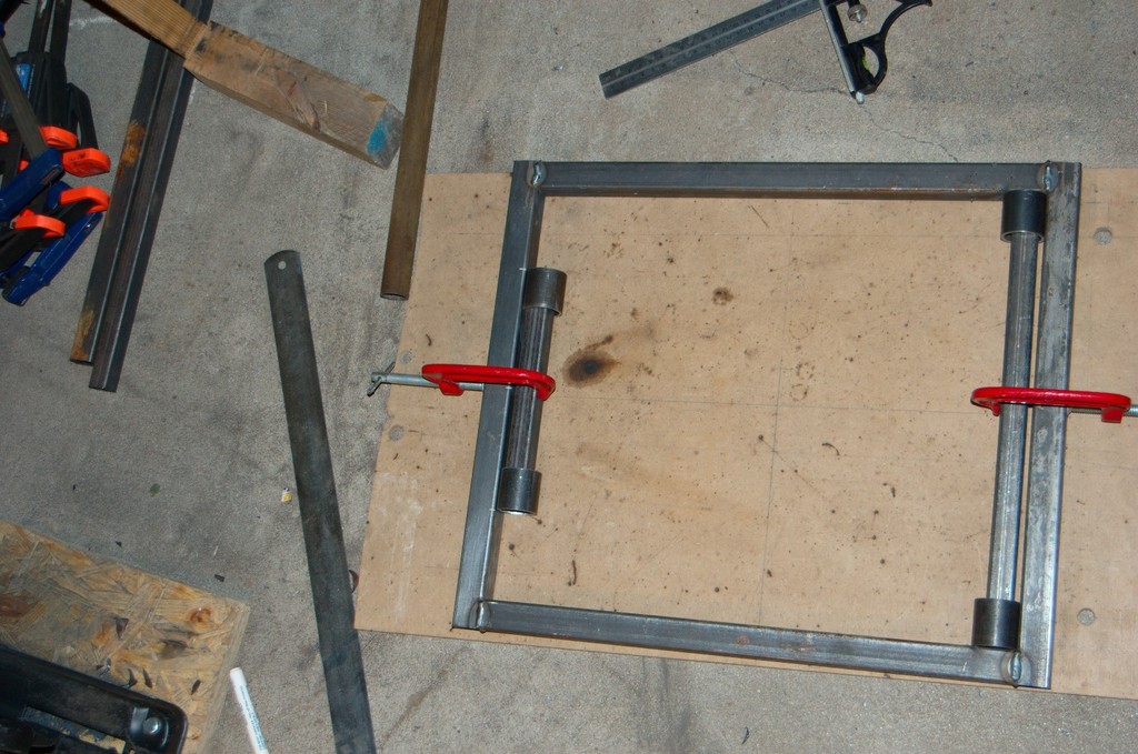

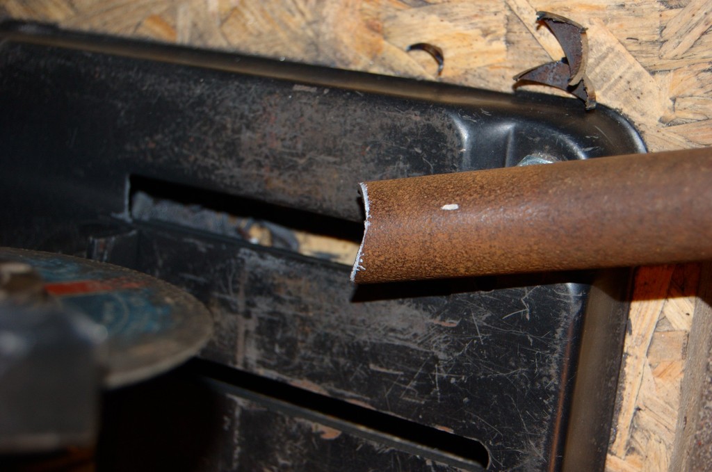

Kaip dariausi galines šakes. Pasidariau jigą -- lygų stačiakampį iš 25x25 vamzdžio.

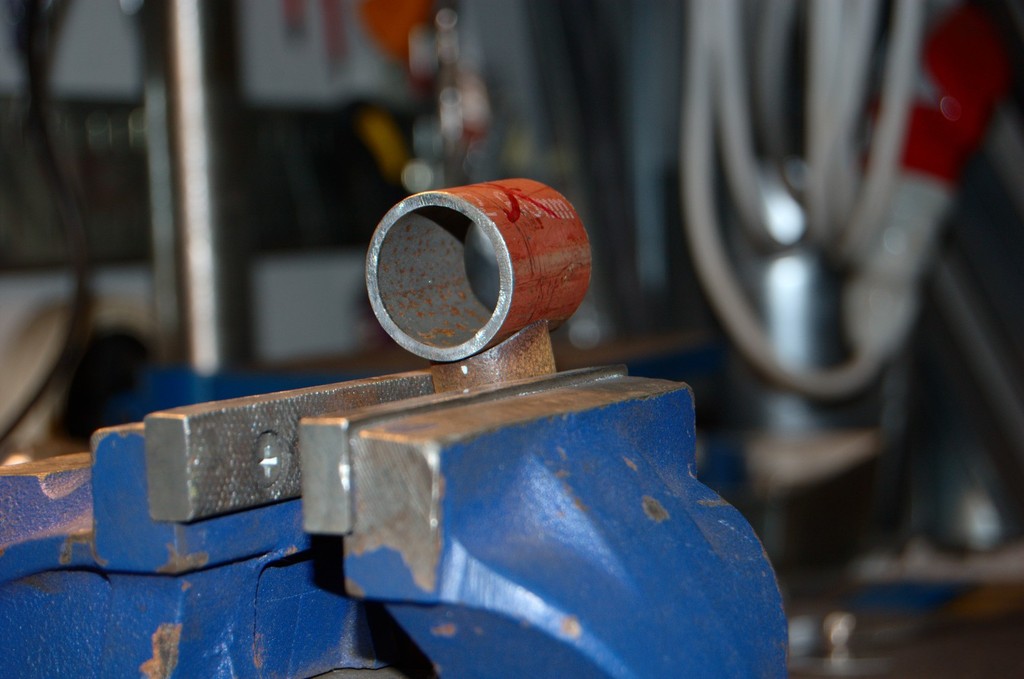

tubemiter.exe atsispausdinau šablonus. Perpaišiau juos ant vamzdžių galų baltu markeriu.
Su pjovimo disku nurėžiau didesnę dalį to, ką reikia išpjaut.

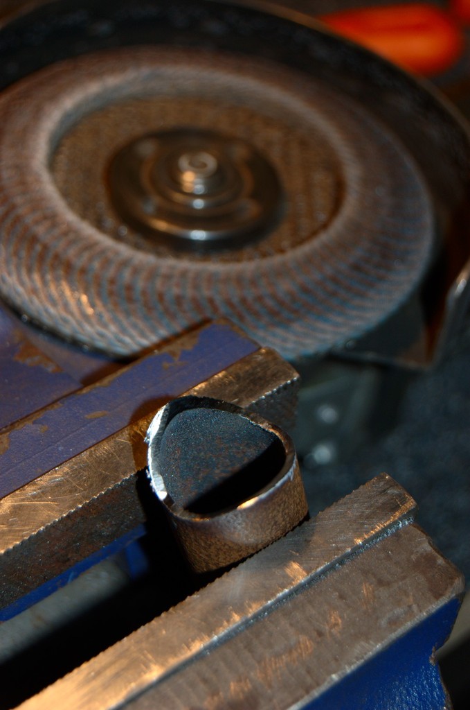

Su lapeliniu disku davedžiau, kol vamzdelis gražiai atsigulė.
Ir taip 12 kartų.

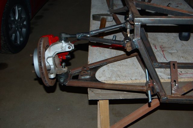

Rezultatas
Suvirinimas truputį sutraukė šakes, ištraukus iš jigo vidinė (platesnė) pusė kažkur 3-4 mm per siaura. Bet tikriausiai tilps į vietą, jos gan elastiškos.
Su Re: Alberto Haynes Roadster
Be sutraukiojimu neikaip neapseisi. Vieninelis varijentas susikabineti is visu pusiu ir tada zeri kuries siules virinti , kad atitraukiotu viska i savas vietas. Daubgaiu praktikos ir po kurio laiko ikerti kiek mm palikti ir is katru galu virinti, kad isaugoti forma. Grazei vamzdukus apdirbai. As savo gala perdarineju
Na ir aisku darau reguluojama

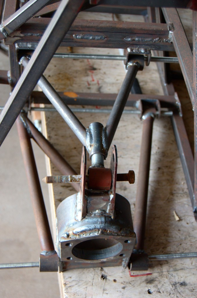

Vakar apverčiau rėmą ir užsiėmiau likusių sunkiai prieinamų siūlių virinimu. Paskui rėmą pasvėriau -- 69 kg. Dar truputį pasunkės, reikia sėdynių tvirtinimo, žibintų laikiklių. Atrodo, dar pora smulkmenų, ir galėsiu dažyti rėmą.
Na dar nepamiršk radijatoriaus laikikliu ir bodykit'o laikikliu . As tai galvoju dažyti rema tiktai tada kai viskas bus savo vietose ir nebebus jokiu pakietimu , tada viska išardau nudažau ir surenku.
Radiatoriaus turiu omeny, o nosis ir "scuttle" su kniedveržlėm tvirtinsiu turbūt. Nors dar galvoju nosiai Dzus tvirtinimus panaudot, tai jiems pagrindą gal ir teks privirinti. Bet kokiu atveju, atskiras vietas nušveisti, o privirinus nugruntuot ir uždažyt nesunku.

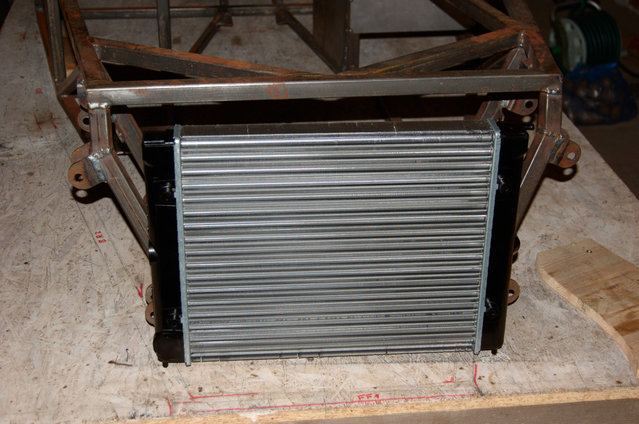

Nu va, prisiverčiau po darbo užsukti į Tanagrą ir nusipirkau radiatorių.
Tai nuo 1.0 VW Polo, kodas VW2038. Dabar jiems išpardavimas, kainavo tik 104 Lt! Šituos visi deda, lygtai 2 litrų Zetecui užtenka.
Pas mane moskvyciaus radiatoriusalga wrote:Nu va, prisiverčiau po darbo užsukti į Tanagrą ir nusipirkau radiatorių.
Taip kad, ne visi
Rimtai ?
Ir kaip ausina ? As galvoju gal reno 19 deti nes kaip tik turiu po ranka. Nors ir maskviciaus pora yra
