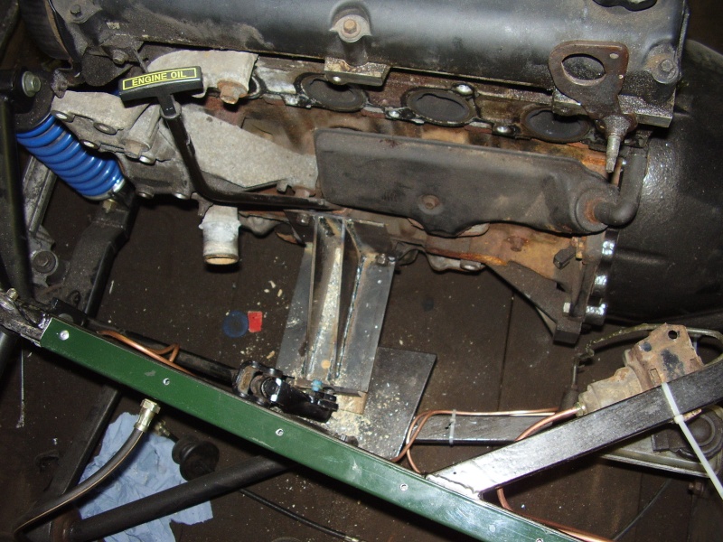

andriuh wrote:
Renatas wrote:Kaires puses variklio laikiklis ne per arti priekio ? Pas mane toje vietoje stovi dirzo itempejas. O pati koja stovi beveik per viduri ant 3 varstu ir kiek teko matiti pas visus toj vietoj stovi ( blokai tokie pat)
Vienintele tvirtinimo vieta iš išmetimo kolektoriaus puses, nekabinsi juk variklio tvitinimo ant karterio aliuminio, ir kur ira dabar niekam jis nemaišis. Tvirtinimo kronšteinu brežiniai imti iš http://www.zetec-cat.co.uk/ .
As tai pritvirtinau beveik per viduri ;)

Aišku galima ir taip prisukti, bet tada vienas varštas sukasi i aliumini karteri o tai nera gerai.

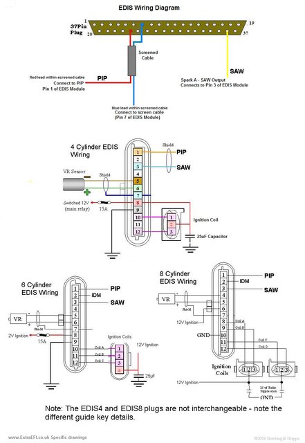

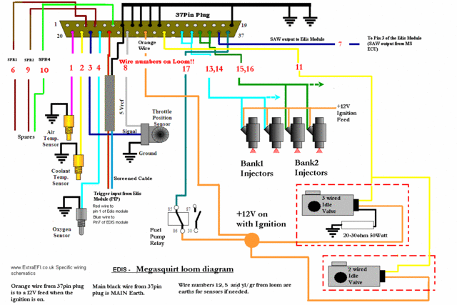

O siaip, esmines mano MS pajungimo schemos:
Re: Andrius Lotus 7 projektas
Gražios schemos!
