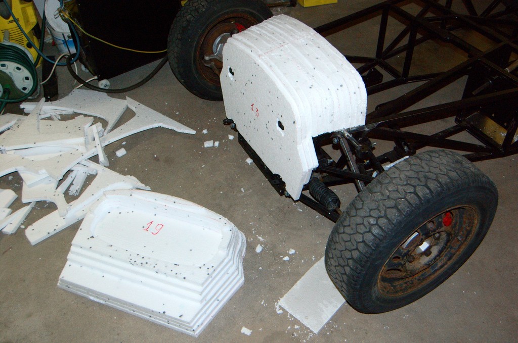

P.S. Kiek zinau, epoksidines dervos siektiek tirpdo polistirola (putu polistirena). Dazysi pries klodamas sutepta stiklo audini, arba kitokia danga siektiek padengsi, ar ne???

Epoksidinės dervos kaip tik netirpdo EPS. Polieterinės dervos, kurios yra pigesnės ir naudojamos automobilių pramonėj, turi savyje stireną kaip skiediklį, o jis tirpdo polistierną.

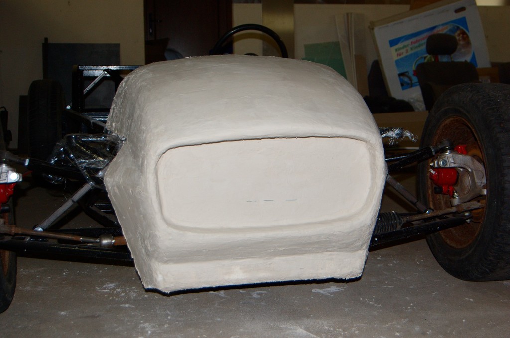

Aš ant putplasčio dėsiu gipsą, gruntą, vašką, PVA. Spėju, stirenas per tai prasiskverbs ir putplastis ištirps ar bent suminkštės, bet gipsinio kiauto turėtų užtekt, kad forma išsilaikytų.

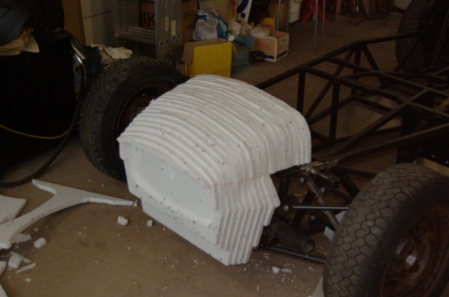

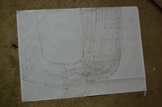

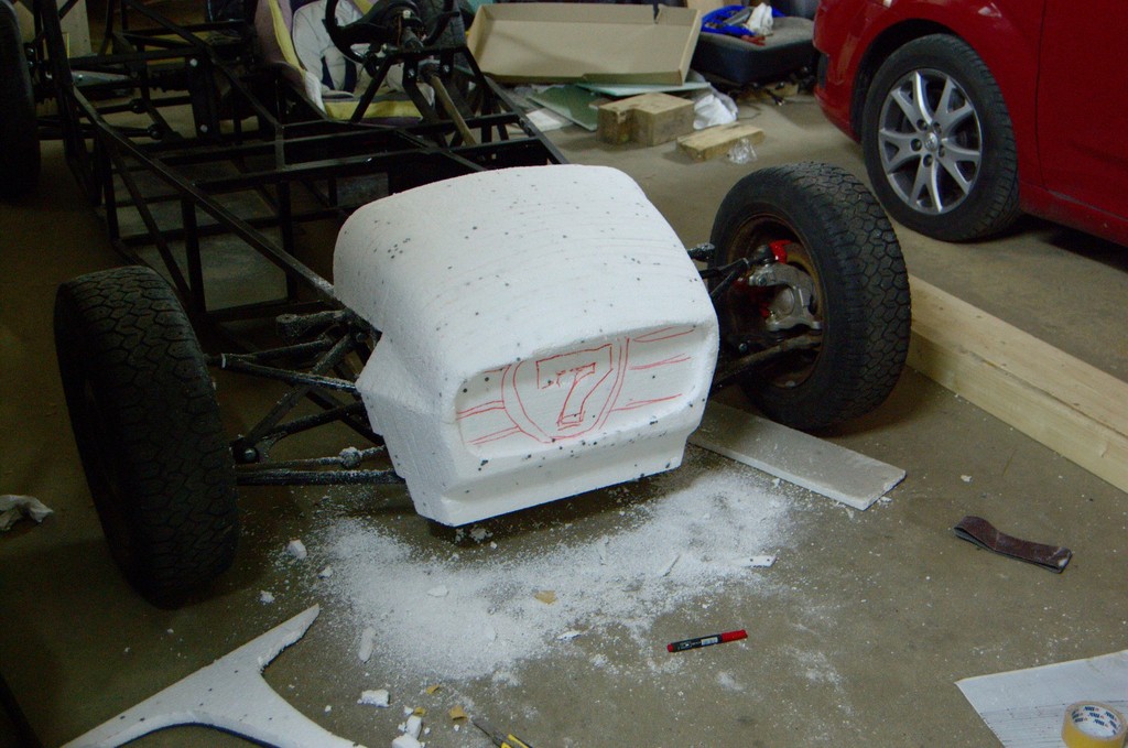

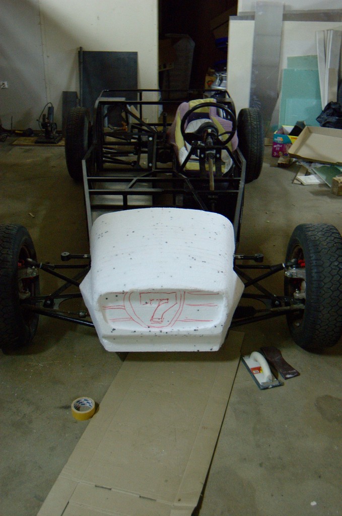

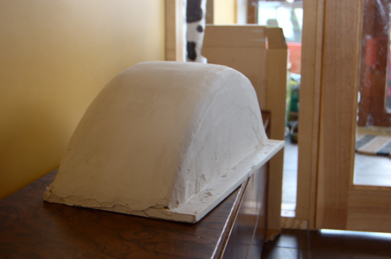

Krapštausi toliau! Dėl stiklo plastiko supratau, kad pirmiausia reikia nuo paprasčiausios dalies -- priekinio sparno -- pradėti. Tada matysim, ar verta su kitom dalim peckiotis, ar geriau tuos 2000 Lt sumokėti ir nesinervint. Biškį per mažą modelį iš putoplasto padariau, reikia dar apie 1 cm gipso priaugint.

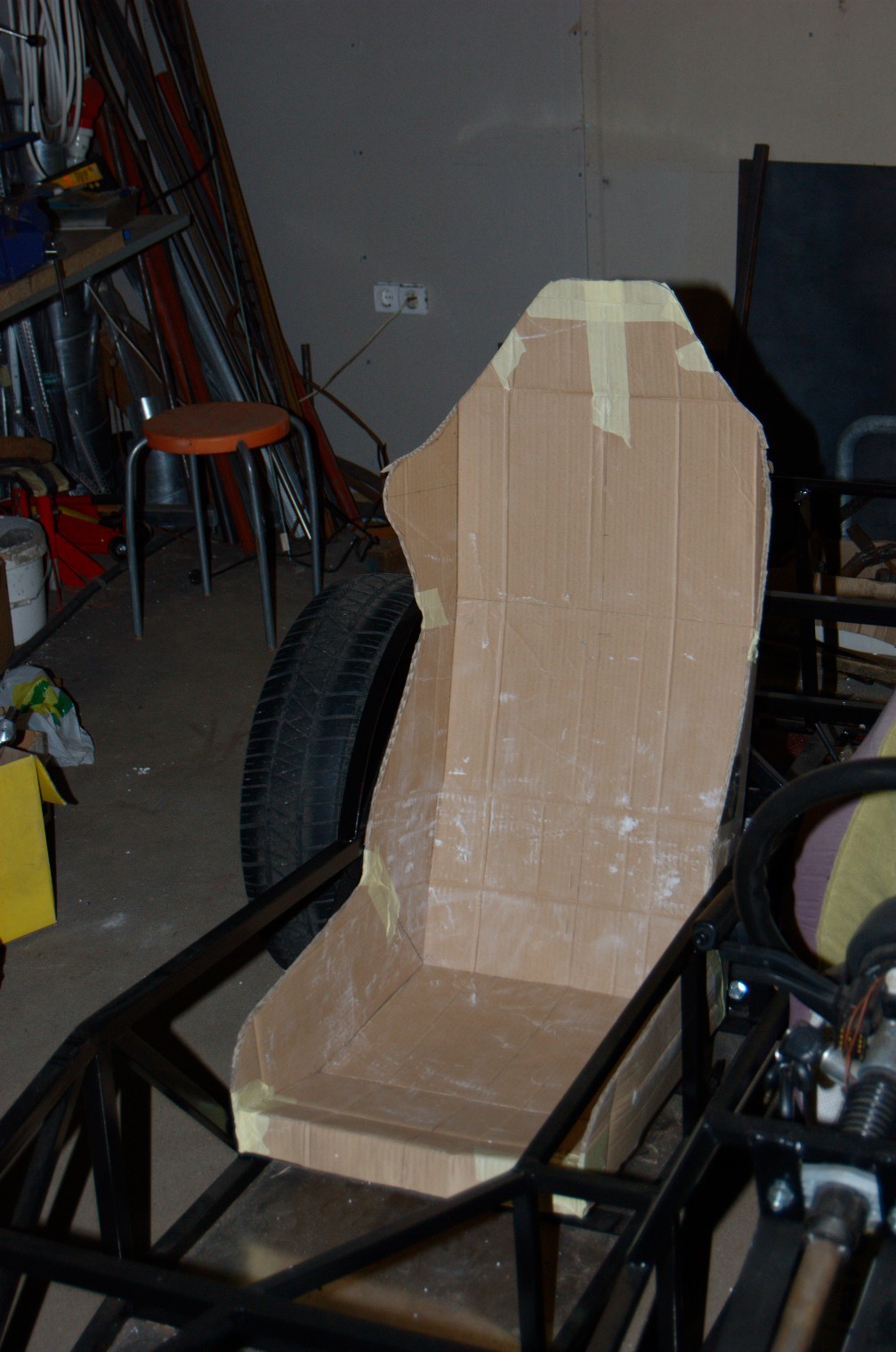

Be to vakar iš kartono išsikirpau Rorty kėdės šabloną. Plieninės kėdės apie 9kg svers kiekviena, gal vis dėl to verta aliuminines darytis.
