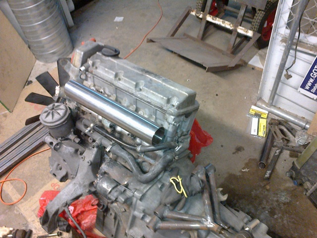

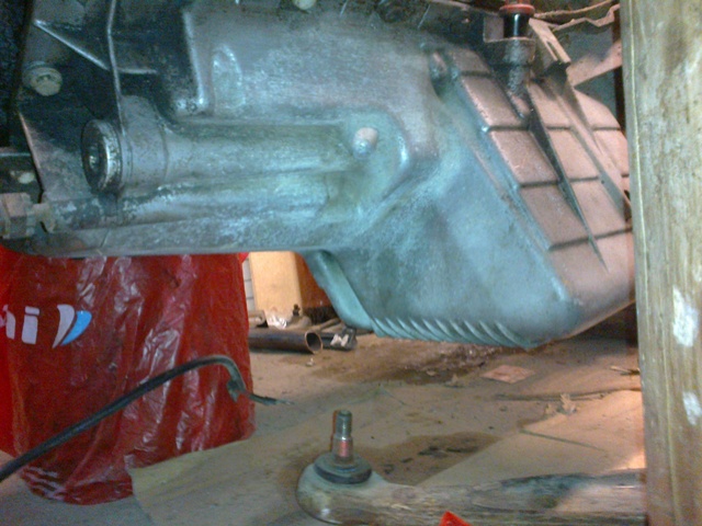

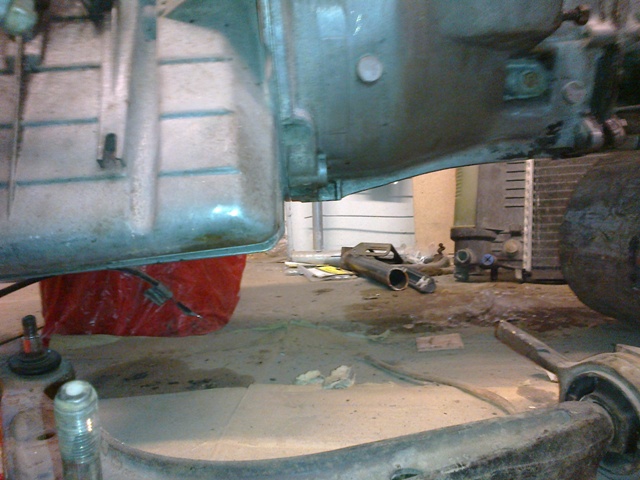

Mano atveju variklio aukstis mane pilnai tenkina, paprastas prijungimas prie dezes, tvirtinimai varikliui paruosti, vienu zodziu tinginio komplektas.
kai variklis pasvires ismetimo vamzdzius horizontalius padaryti nera vargo , duslintuvo ismetimo skyles labai graziai susidelioja. O pazeminti varikli 5 cm vargo irgi nera. Dabar abu balkiai susijungia 3D.
Beje jei daryciau su fordo varikliu irgi pjauciau karteri, nes fordo variklis pasvires i vairuotojo puse (britams ne problema...) ir nebutu kur stabdziu krano itaisyti... Kapoto aukstis aisku svarbu, bet ...
del 3,5 cm karterio pjauti neapsimoka, gr deze neleis, kazkodel labai zemai kabo

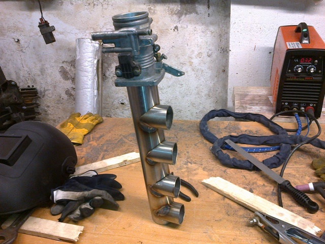

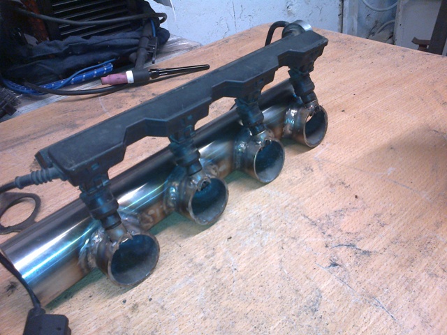

O vat droselio sistema, su monstrisko dydzio oro kiekio davikliais tikrai nervina
Re: BėMėWė L7R
isiurbimo kolektorius vamdziai i galva bus tokio ilgio? kazkaip labai per trumpi....
o tie vamdziai kurie ieina i vidu (pagrindinio) kokios formos viduje? tiesiog nupjauti?
tas vamzdis kur visi sueina sakyciau per mazas...

Pameginkit pasiskaiciuoti kokio turio isiurbimo reiketu, arba bent kokio ilgio isiurbimo vamzdziu kiekvienam cilindrui...

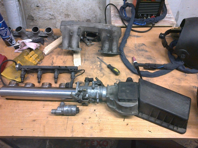

Wėberis wrote:Pameginkit pasiskaiciuoti kokio turio isiurbimo reiketu, arba bent kokio ilgio isiurbimo vamzdziu kiekvienam cilindrui...
P.S. Turiu toki pati "TIG". ;)
http://dairally.net/daihard/chas/MiscCa ... iPipes.htm
Pagl kw skirtumo jokio, pagal mano vaziavima isvis jokio skirtumo, neprisimenukada pedala iki dugno nuspaudes buvau.
Vel kazkas del malonumo, ne pagal knygute;
teks perdaryti purkstuku pravodke nes remiasi i galvos dangteli,
Del idomumo pasimatavau originala (cia kad kolegai fr ramiau butu);
isiurbimo vamzdziai d40, kolektorius d50, droselis d45,
Esamas isiurbimas d50, kolektorius d65, droselis .. jei pavyks bus d65, nutariau droseli biski perdaryta ikomponuoti i pati kolektoriu;
Ganetinai idomus darbelis, ...kantrybe bando nerealiai

isiurbimo kolektoriaus ("dudeliu") kanalu iejimai turetu but tokios formos kaip paveiksleli, ir apie 20 cm ilgio...
del purkstuku, sitaip gali daryt daryt kad jie purkstu netaip i kanalus, bet pries juos.
