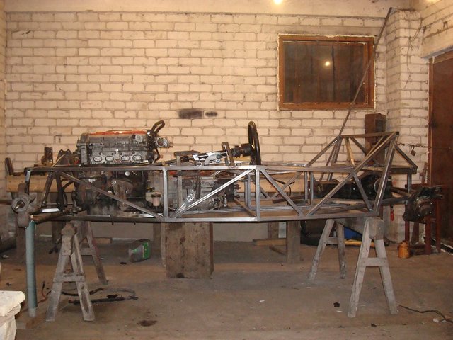

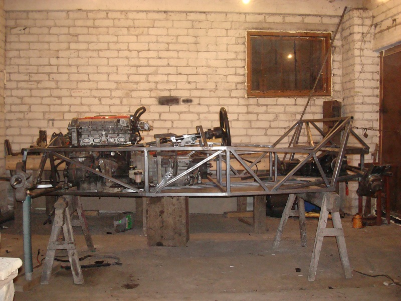

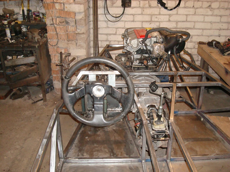

Jauciu, problema ne kaip prav est vairo mechanizma, o kur det generatoriuRenatas wrote:Kita problema ta, kad teks galvoti kaip pravesti vairo mechanizma. Nes ten kur jis turetu eiti stovi generatorius kuris ir ganetinai islindes i isore

Pagal vaizda, pas tave labiau kliudys ne variklis, o isiurbimo kolektorius....Renatas wrote:Zinau , kad tu pjoveiAs ir pjauciau jei is to butu naudos
Bet tada ir greiciu deze tektu pjauti nes karteris nes auksciau uz greiciu dezes bellhausinga
Re: Renato Lotus7
jo svarstau ir ta galimibe, bet neismastau kur ji kisti
vienintelis varijentas mesti i kita puse

Jap.Sakau gal dariti koki pikta iskilima toj vietojshropna wrote:Pagal vaizda, pas tave labiau kliudys ne variklis, o isiurbimo kolektorius....Renatas wrote:Zinau , kad tu pjoveiAs ir pjauciau jei is to butu naudos
Re: Renato Lotus7
Na, pas mane po siai dienai, ta pacia proga, nera oro filtroRenatas wrote: Jap.Sakau gal dariti koki pikta iskilima toj vietojKolektoriaus nesinori perdarineti pokolkas
Tiesa, zadu det "motociklini" isiurbima su 4 droseliais.
Ta proga, skyle sone vis tiek reiks pjaut....

O kas su dabartine negerai ?
Re: Renato Lotus7
Kaip ir minejau, nera oro filtroRenatas wrote:O kas su dabartine negerai ?
Plius, su "motocikliniu" oro padavimu turetu pakilt efektyvios apsukos ir, tuo paciu, galia....
