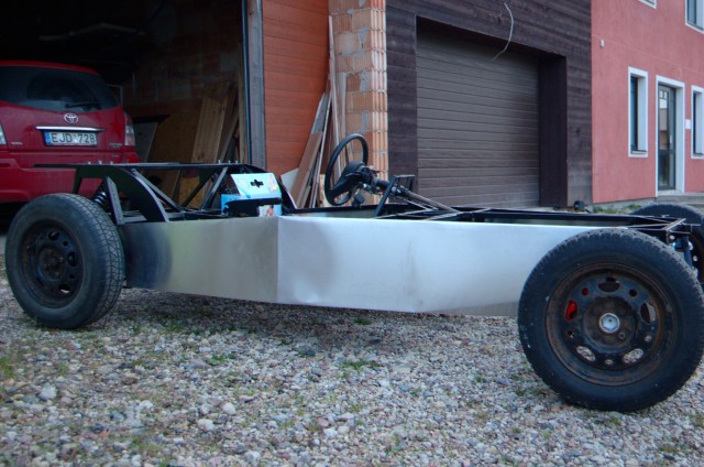

Paaiškėjo viens dalykas: apdailos grožis niekad nebus mano mašinos išskirtinė savybė.
Andrius1
Joined: Mon 2009-Nov-02 13:18
Post by Andrius1 »
man tai visai gerai atrodo nereikia buti tokiam savikritiskam ;)
Joined: Sat 2010-Oct-23 19:11
Post by Wėberis »
Wow...
Jau ant ratu stovi bolidas... :P
Del isvaizdos man taip pat visai tvarkoj.
Tiesiog fotkėse nesimato, kokios tos skardos yra sumaigytos.

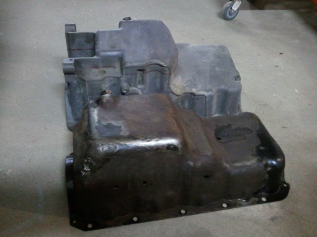

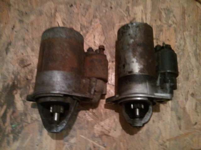

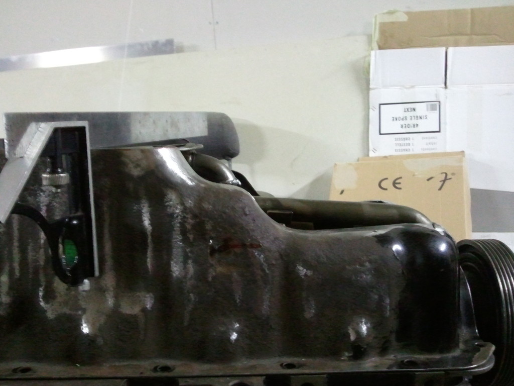

Praeitą savaitę aplankė netikėta sekmė -- suradau Nemenčinėj ardomą Sierrą su Lietuvoj itin retu CVH 1.8 varikliu. Nusipirkau karterį, starterį ir posūkių jungtuką (pas mane avarinio mygtukas stringa, ir dar neturi raudono gaubtelio). Už viską palikau tik 50 Lt.
CVH starterio dantratis išsikiša kaip tik tiek, kiek reikia Zetecui su Type9 dėže, o karteris su modifikacijom tinka ant Zeteco bloko.
Vakar nuo 8 vakaro iki 4 ryto valiau tepalus nuo starterio ir karterio, paskui pjausčiau ir matavau karterį.
Štai Sierros Pinto ir CVH starteriai (Pinto storas trumpas, CVH pailgesnis). Prijungiau starterį prie akumo, išbandžiau, veikia.

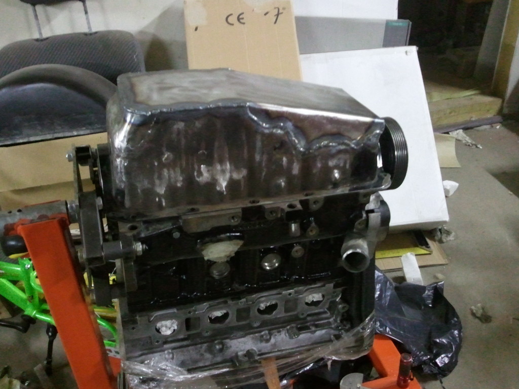

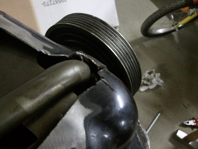

Su karteriu yra taip. Reikėjo išgręžti taškinius suvirinimus ir išimti vidinę pertvarėlę. Praktiškai netelpa tepalo paėmio kolonėlė (tas išsikišimas ant tepalo siurblio, kur sukasi paėmimas), paskui tepalo įsiurbimo vamzdis verčia išpjauti plokščią dalį. Per ~2 mm nesueina varžtų skylės. Bet visa tai išsprendžiama. Dabar laukia smagus fabrikavimo darbelis -- iš 1.5 mm skardos padaryti naują dugną ir jį privirinti.

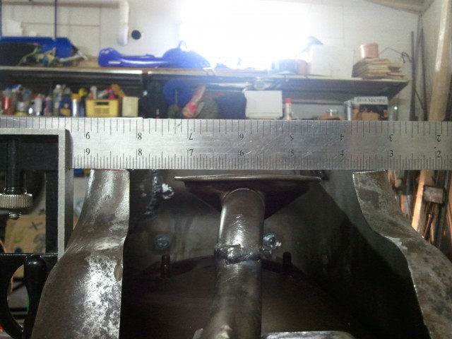

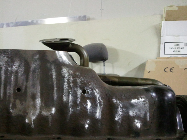

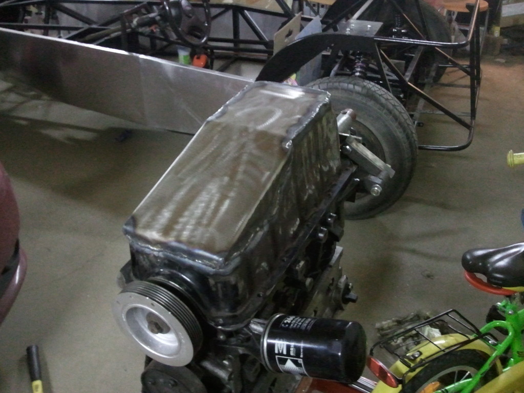

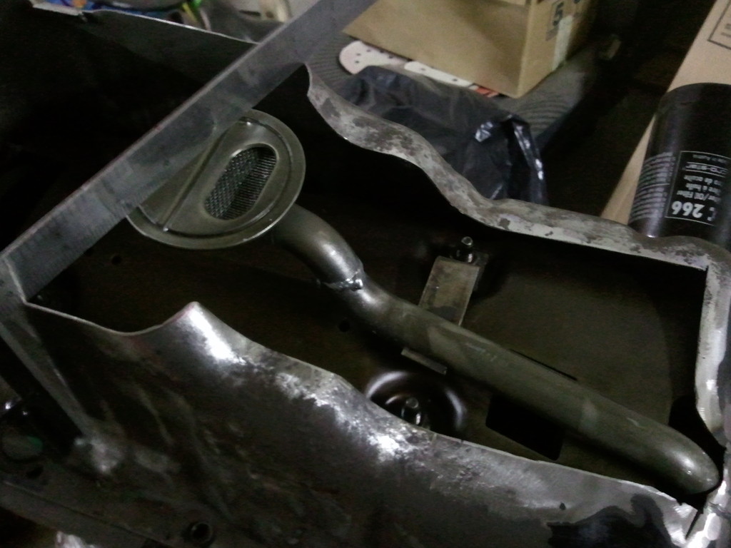

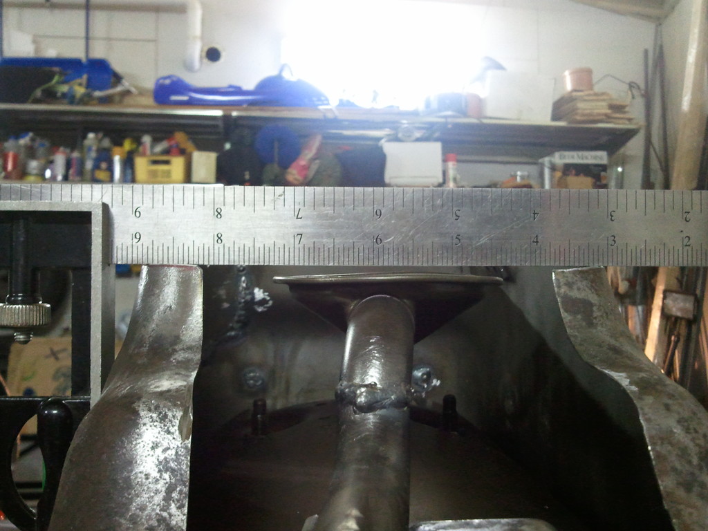

Toliau karteris... Sutrumpinau paėmimo vamzdelį, padariau naują dugną. Tepalo paėmėjo priekinė dalis per arti, beveik remiasi į dugną.

tai negerai kai per arti, tepalo nebus per mazai paimama i siurbli reikejo nors kad 5 mm. butu iki dugno nuo paemejo!
Andrius1 wrote:tai negerai kai per arti, tepalo nebus per mazai paimama i siurbli reikejo nors kad 5 mm. butu iki dugno nuo paemejo!
viskas gerai bus tik jei pasitaikys kokia kliutis ir kliudys kartery tai gali prispaust paemeja. siaip patarciau daryti paemeja ant lanksios gofros tokiu atveju galetu amortizuot.
