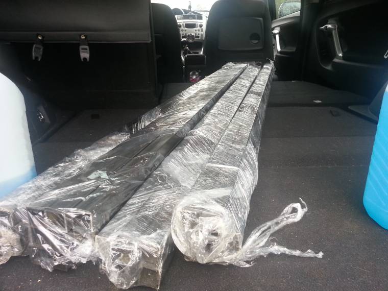

Nu ka, dublis numeris du :))

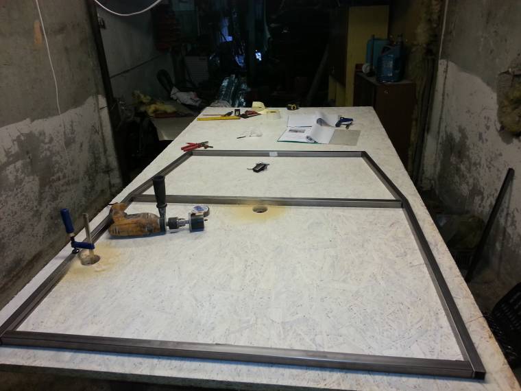

Nepatiko man tas senas remas, tai sia vasara pradedu nauja rema, tik sykart viska stengiuosiu mm tikslumu :) Patarimas nuo manes predadantiems tokius projektus, tai neskubeti, nes tuomet atsiranda klaidos, kurias labai sunku istaisyti, o kartais ir nauja rema tenka daryti :)
Tai tesiu ( pradedu ) savo projekta.

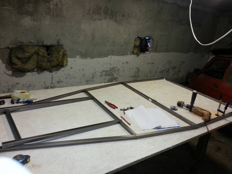

Post by justijustas »
Kolkas laisvas buvo tik savaitgalis, tai spejau tiek, gana lengva, kai jau antra karta :) Gaila, tik suvirinimo aparata radau su sulauzytu antgaliu, tai tik prisipjausciau vamzduku

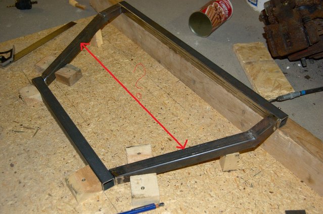

Tuo paciu reikia ir pagalbos ( trecia karta daryti nesinori ). Alga uzsimine, kad kazkas negerai su breziniais ( priekinio remo televizoriumi), bet is aprasymu ir foto nesupratau per kuria vieta reikia platinti. Ar tinka tie patys brezinio matmenys tik vamzdukus pastumti toliau?
Tiesiog "televizoriaus" jige padaryk kaladėles, modeliuojančias pakabos "bracketus" , ir žiūrėk, kad šoniniai vamzdžiai prie jų glaustųsi.
justijustas
Posts: 67
Joined: Sun 2013-Aug-04 19:54
Del pakabos tvirtinimo lietimosi supratau, o i ploti nereikejo platinti?
Smagu kai darbai juda, sekmes ;)
Kitas dalykas geriau virint is sono pradziai vamzdeliui ( vertikalias siulias), maziau iskraipo austant, bet irgi vamzdeliai turi but nepalaidi.
Patarimas nevirint iskart aplink visa vamzdeli.

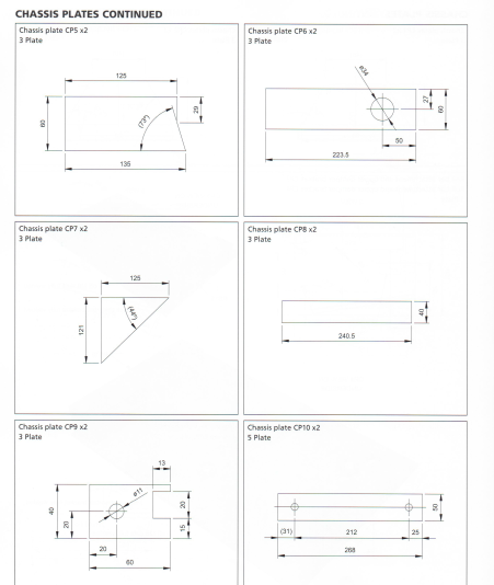

Sveiki,
persiunciau penkiom firmom uzklausas del detaliu pjaustymo. Tos kur 3mm storio, 5mm ir 10mm. Tik is vienos gavau ats. ir jie paprase autokadinio brezinio. Gal turite kas? ar zinote kur Vilniuje galetu supjaustyti?
Vilniuje man nebrangiai pjauste detales lazeriu sitas veikejas, pabandyk jo uzklaust.
pdrozdovskij@gmail.com
jei neskubu parasyk i skype, vakare nupaisyciau autocad`u tau juos
tik nezinau ar sitas dalis verta pjaut firmose, su bulgarke greiciau supjaustysi nei derinsi ir vazinesi pasiimt.
nenoriu bereikalo varginti, gal tas zmogus ir is pdf ispjaustys. Detales speju bus tos pacios kaip ir tau dare. Ten apie 10 knygos psl. Vieniem parodziau, tai issigando kiekio detaliu :)
na man jis ismetimo flancus pjauste su laseriu, kai pasakau visiem kaina tai visi sako nedaug, del to ir rekomenduoju :)
