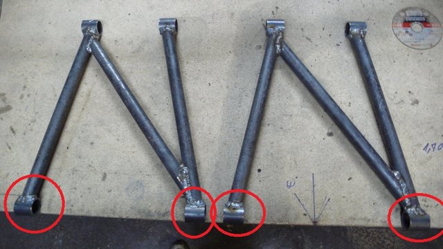

Penktadienio ir šeštadienio darbai :
padariti ir suvirinti difo laikikliai ir prisuktas difas
suvirintas jig'as virinti galiniu šakiu isvirtimo reguliavimo varštam
suvirinti 2 varštai reguliavimo
ir nupirkta smeliasroves polizatorius ir maišas kvarcinio smelio, bus šveiciamos visos surudijusios detales
