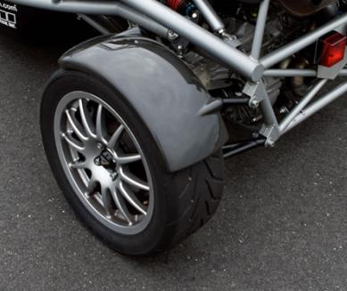

Dar toks klausimas, gal kas galit ką patarti dėl ratų purvasargių (tokių kaip nuotraukoje)? Ieškau kokio paprastesnio varianto. Patogiausiai butų nusipirkti kuo panašesnius, tik niekur nerandu tinkamų, panašių būna priekabose naudojami, bet daugeliu atvejų netinka... :roll: O pasigaminti iš stiklo plastiko nemoku :cry:

as ir ieskojau nuo ko uzdeti, nieko gero nerandu, priekabu ir traktoriu jie dideli ir dauguma "negrazus"
tai lieka variantas arba paciam bandyt gamintis, arba uzsakineti kad kas pagamintu arba is kokio gamintojo siustis
dar ideja yra kad ieskoti nuo cioperiu pas kuriuos platus ratai, bet ju kaina gali but brangesne nei is stiklo audinio gaminant

frezi wrote:as ir ieskojau nuo ko uzdeti, nieko gero nerandu, priekabu ir traktoriu jie dideli ir dauguma "negrazus"
Teks mėginti darytis iš skardos ir plieninių vamzdelių... pagal ratą išlenkti du puslankius, iš viršaus prikabinti skardos juostą ir iš vidinės pusės privirinti... gal ir gausis panašiai tai ko reikia, beto bus manau pigiau nei daryti iš stiklo plastiko ;) :roll:

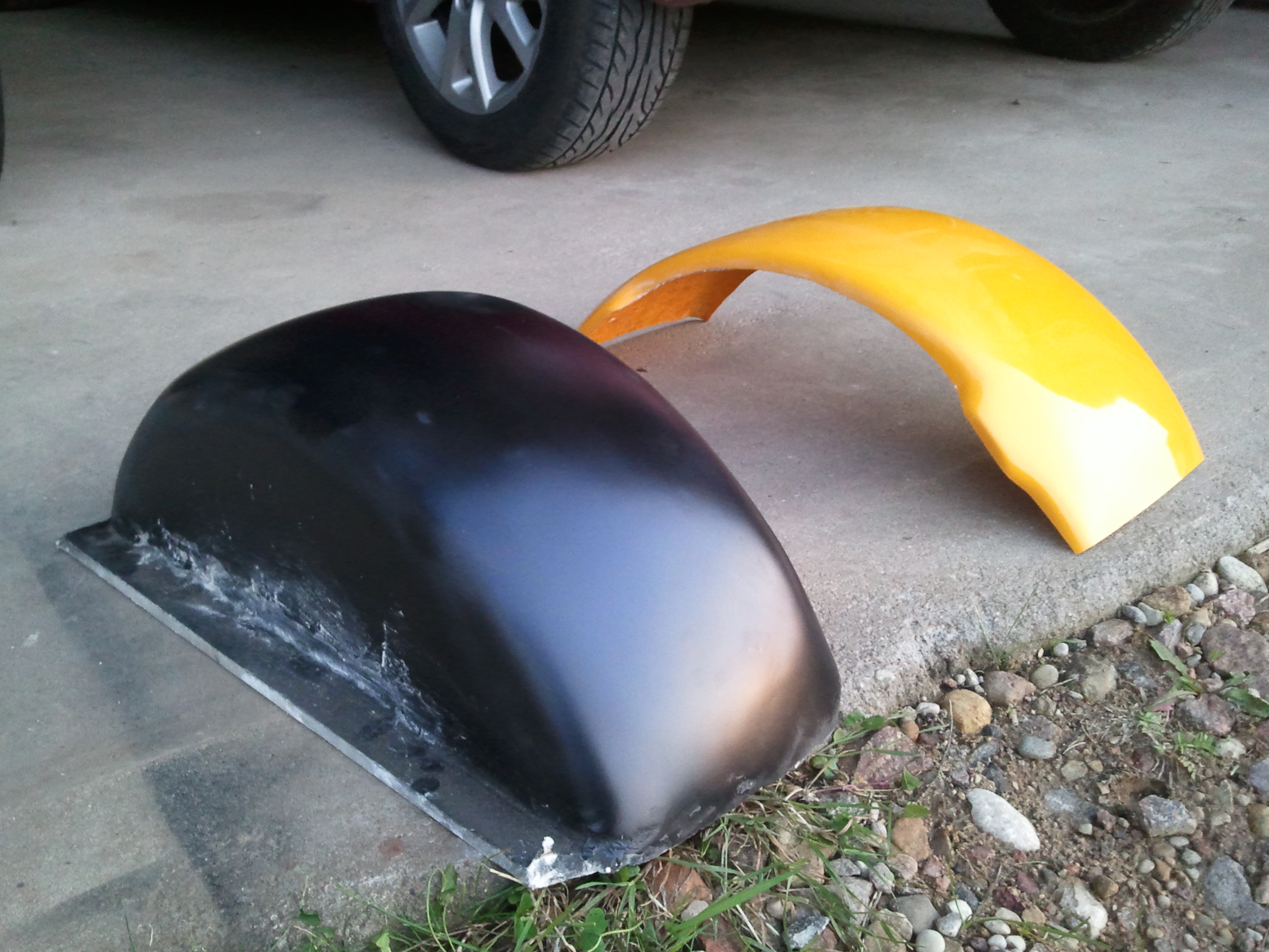

Aš turiu beveik pasidaręs balvoną stiklo plastiko sparnui. Šiek tiek "ruošimo dažymui" tipo darbų, ir galima bus bandyt susilipint formą, o joje kepti stiklo plastiko sparnus. Mano paskaičiavimais, tiražavimo savikana išeis apie 40 Lt per sparną (neskaitant darbo ir formos). Taikiau ~195/50R15 dydžiui. Atrodo, diametras išėjo vos vos mažesnis, nei Saturn sparno, bet anas gal 195/55R15 ratui.
Visai atsiveikint su šita forma nesinori, knieti pabandyti dirbti su stiklo plastiku. Bet gal galim sugalvot, kaip bendradarbiaut?

alga wrote:Aš turiu beveik pasidaręs balvoną stiklo plastiko sparnui. Šiek tiek "ruošimo dažymui" tipo darbų, ir galima bus bandyt susilipint formą, o joje kepti stiklo plastiko sparnus. Mano paskaičiavimais, tiražavimo savikana išeis apie 40 Lt per sparną (neskaitant darbo ir formos). Taikiau ~195/50R15 dydžiui. Atrodo, diametras išėjo vos vos mažesnis, nei Saturn sparno, bet anas gal 195/55R15 ratui.
Mano ratai 205/60 R15 :cry: taip kad ir nelabai tinka, bet skirtumas nedidelis, gal ir nieko baisaus?... Tik pirmiausiai pamėginsiu su skarda pažaisti, jeigu nesigaus tuomet gal paderinsim su stiklo plastiku ir parodysi kaip daroma... ;)
OK?! :mrgreen:

Povilas wrote:Mano ratai 205/60 R15 :cry: taip kad ir nelabai tinka, bet skirtumas nedidelis, gal ir nieko baisaus?... Tik pirmiausiai pamėginsiu su skarda pažaisti, jeigu nesigaus tuomet gal paderinsim su stiklo plastiku ir parodysi kaip daroma... ;)
OK?! :mrgreen:
Dėl pločio problemos gal nebus, bet dėl diametro gali. O su stiklo plastiku ir pats nesu nieko daręs, bet nusipirkau knygutę, apie tai kaip tai daroma, pasidomėjau internete, kolegų nuomonių girdėjau, kad tai nėr nieko sudėtingo.
O tu savo nosį ne iš stiklo plastiko daraisi? Manau, apsimoka iš stiklo pasidaryt.
OK?! :mrgreen:
Planuoju viską išsilankstyti iš skardos, nors nežinau ar gražiai gausis, kolkas dar dirbu su važiuokle ir svarstau kas butų patogiau ir gražiau. Na taip iš stiklo plastiko butų gražiau, bet kadangi nemoku, tai su skarda atrodytų lengviau :?ir pigiau :roll: o gal kas parodytų kaip dirbti su stiklo plastiku, gal tuomet pakeisčiau nuomonę ;)
