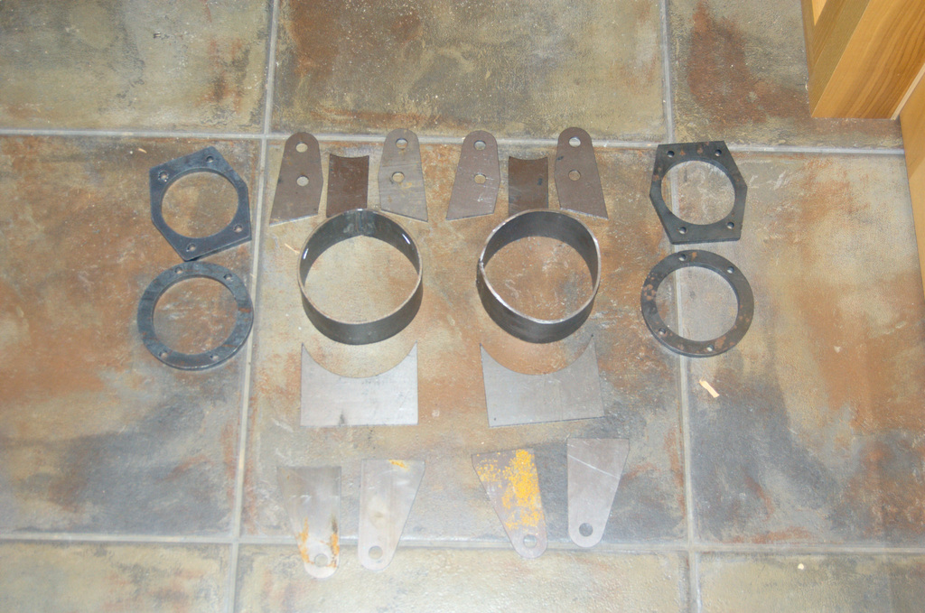

lazeriu pjausciaus, man atrodo cia kokia firmele uz 100 lt tikrai viska supjaustytu
Prieš porą dienų pasiėmiau pirmas išpjautas detales. Dalį detalių praleido, dar pasiliko tas, kur reikia lankstyti (kronšteinus ir priekinės šakės plokštes). Pirmadienį turėtų būti likusios.
Užtat dabar turiu pilną komplektą užpakaliniams statramsčiams:

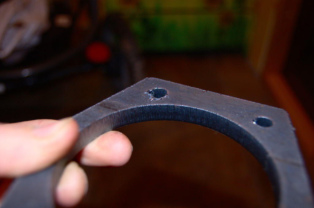

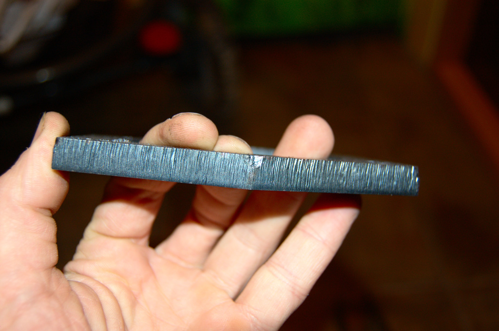

Bendrai paėmus lazeriui sunkiai sekėsi su 10 mm plokšte, šiek tiek nukramsnojo ir aplydė:
Bet 5 mm ir 3 mm labai gražiai išpjovė.

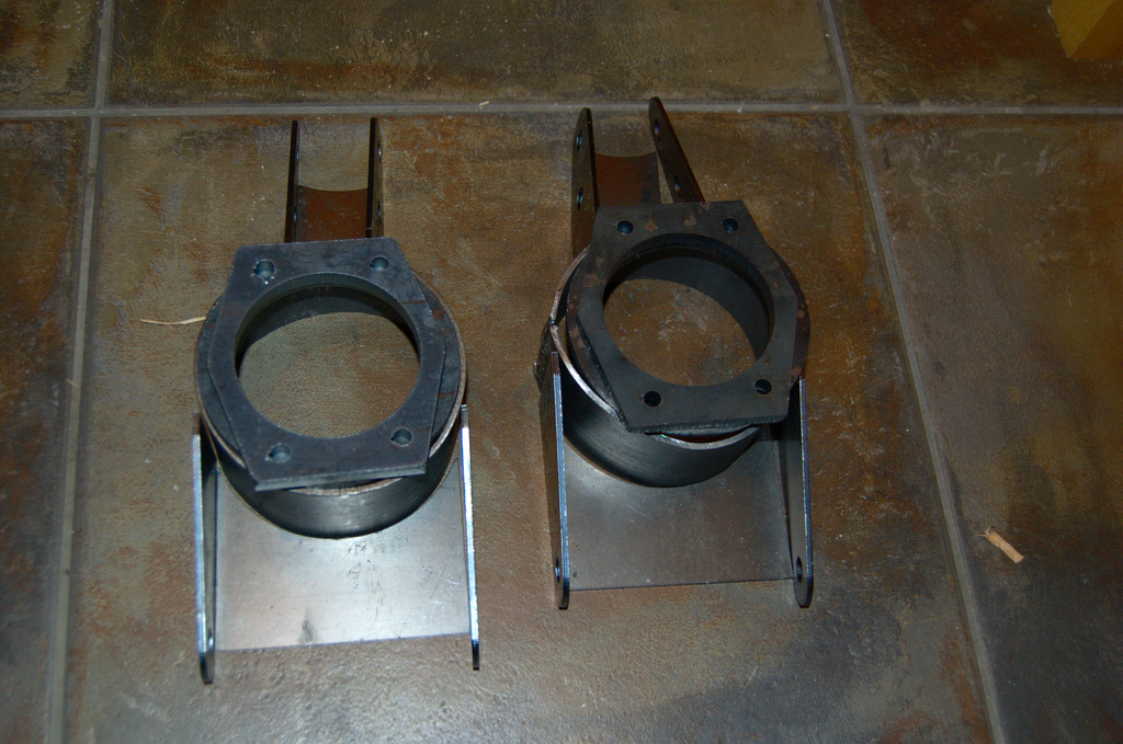

127x3 vamzdžio gabalus, kaip matote, pasigaminau pats surietęs 3x65 mm juostą. Geriausiai riesti sekėsi įtvirtinus vieną galą spaustuvuose, o kitą lenkiant rankomis. Gnybtais suspaudžiau vamzdį taip, kad galai susieitų ir suvirinau. Išėjo kreivi širdelės ar tai kiaušinio formos daiktai, bet kai į vidų spraudžiau 10mm storio žiedus, kurie ten turės būt, gana išsitiesino.
Buvo klausimas, kokį ilgį pjauti. Vidurkį tarp vidinio ir išorinio apskritimo ilgio? Kai bandau įsivaizduot, riečiant juostą vidinė pusė suspaudžiama, taigi storėja, o išorinė plonėja, tai gal reikia skaičiuoti kiek daugiau, nei vidurkį?
127 mm apskritimo ilgis apie 399 mm, o 121 mm -- apie 380, tai ir atkirpau 390. Surietus ir pamatavus atrodė, kad keliais milimetrais per platu, tai antrą bandžiau 5 mm trumpesnę, bet panašu, kad išėjo per siaura, reikės perdaryt.
Ne, prie viso šito daikto užpakalinės stebulės tvirtinamos keturiais varžtais. Vamzdis yra tik struktūrinis elementas, jo viduj sukasi granata. Įstačius tuos 10 mm storio žiedus apvalumas ženkliai pagerės.Renatas wrote:ei o tie apvalus daiktai kur guolis statosi neturejo buti idialiai apvalus ? ar i ji ten joks guolis nesistato ?
