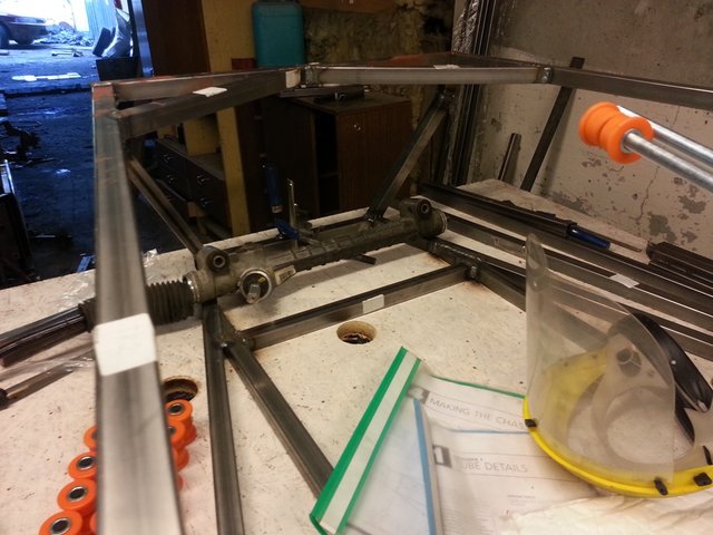

Gal gaite ispeti kas dar neatitiks pagal knyga, kad vel neapsigauciau
Ar oficialų klaidų sąrašą skaitei? Svarbiausias pakeitimas -- galines šakes reikia daryti 1 cm ilgesnes, nei knygoj, kitaip reikia patrumpinti pusašius.
(nebent pas tave antra, pataisyta laida).
http://www.haynesroadster.pwp.blueyonde ... ts_1.4.pdf
dekui. Na as darau pagal tokia pat knyga kaip ir tu darei. Nezinojau,kad dar ir du leidimai yra

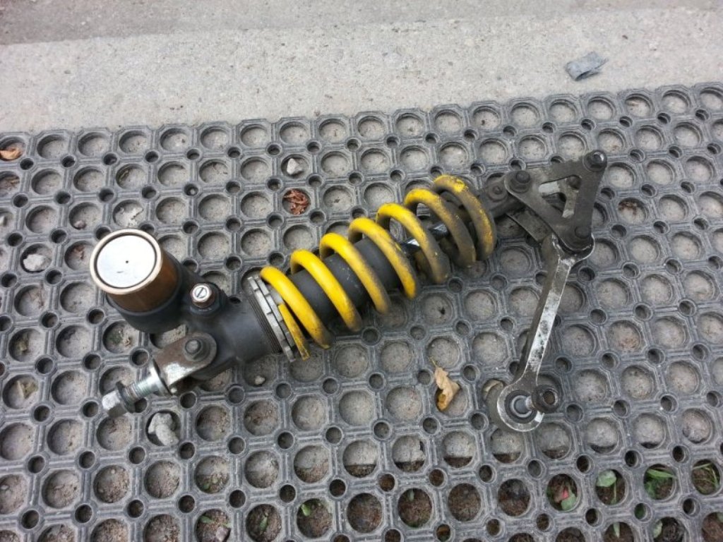

Stai ir atejo laikas amortizatoriams, meginu pritaikyti motociklu, kolkas sunkiai sekasi, nes apie juos info nedaug internete, o srote matavimu, kuri atlikciau as pats, vadina laiko gaisimu

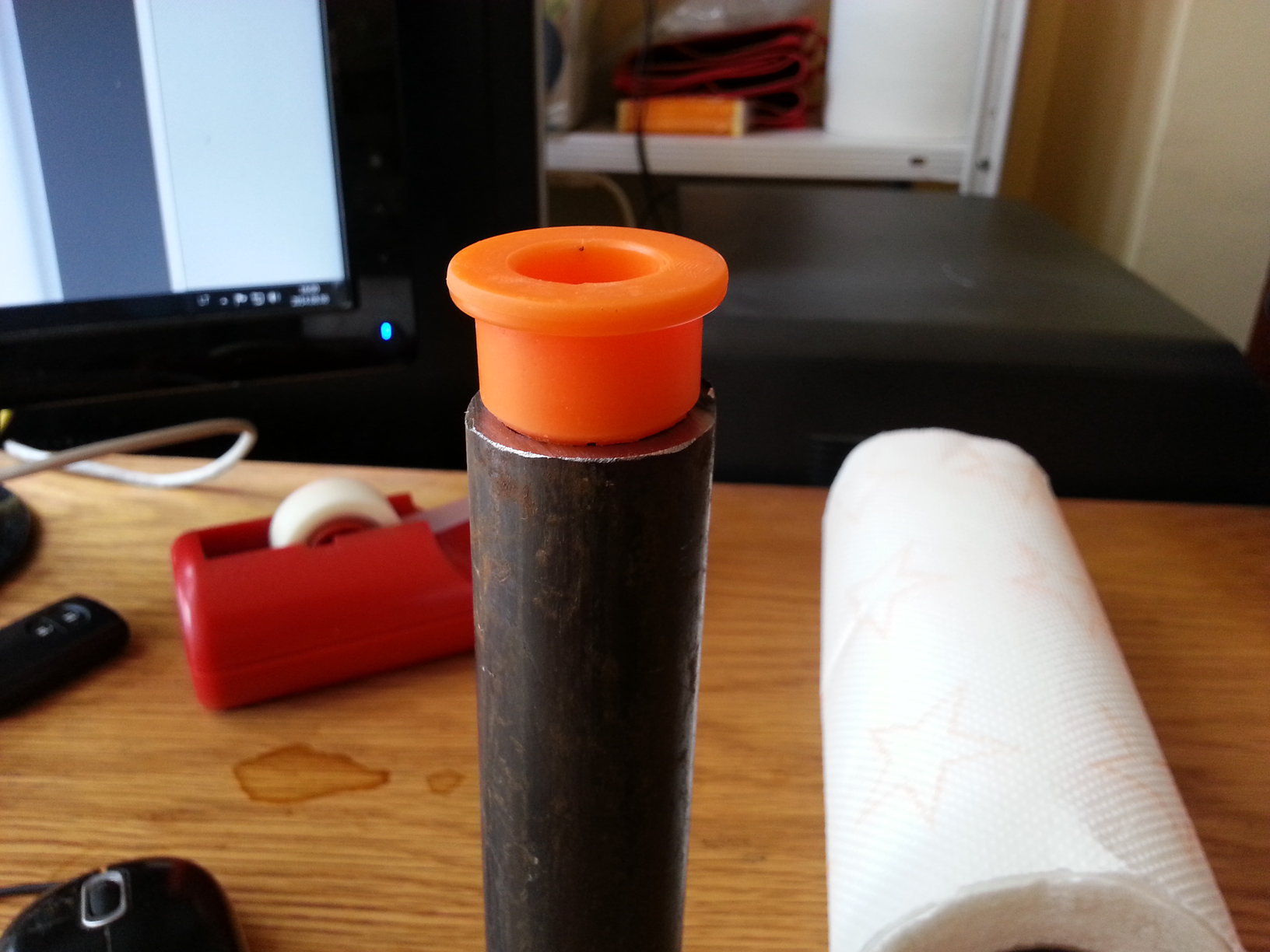

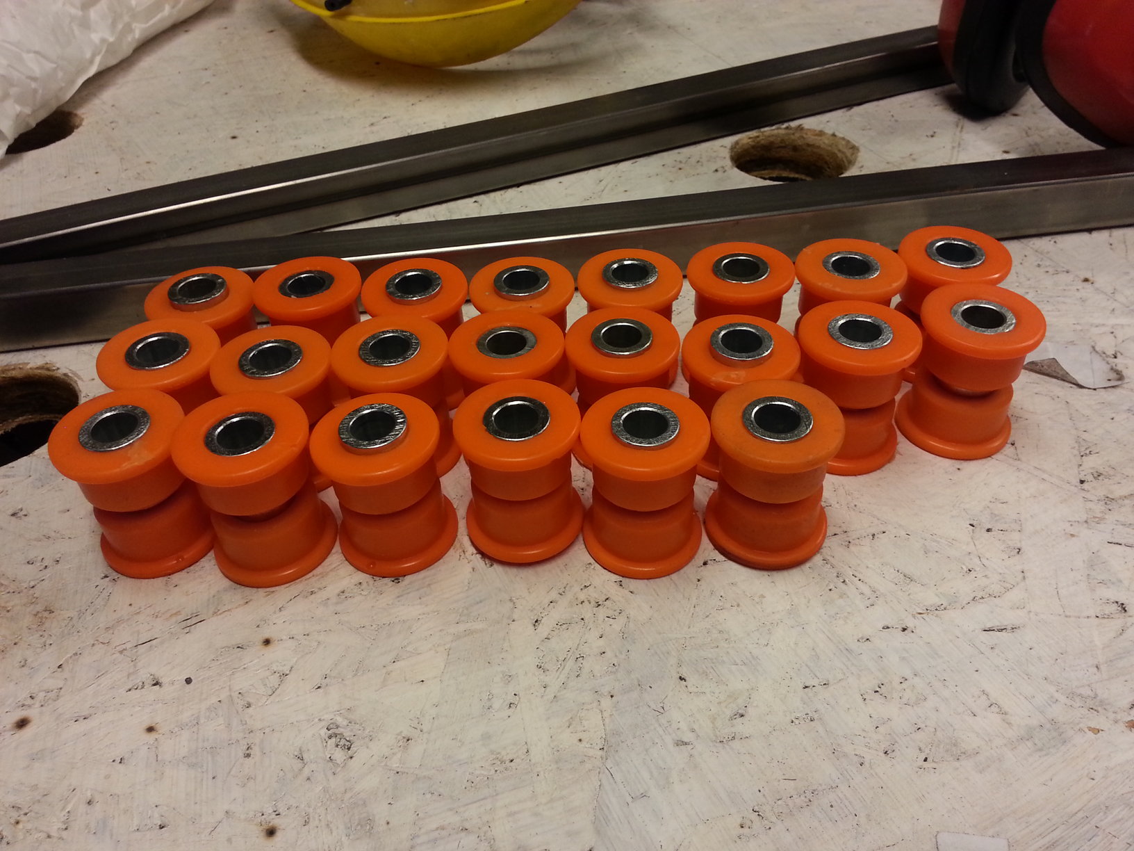

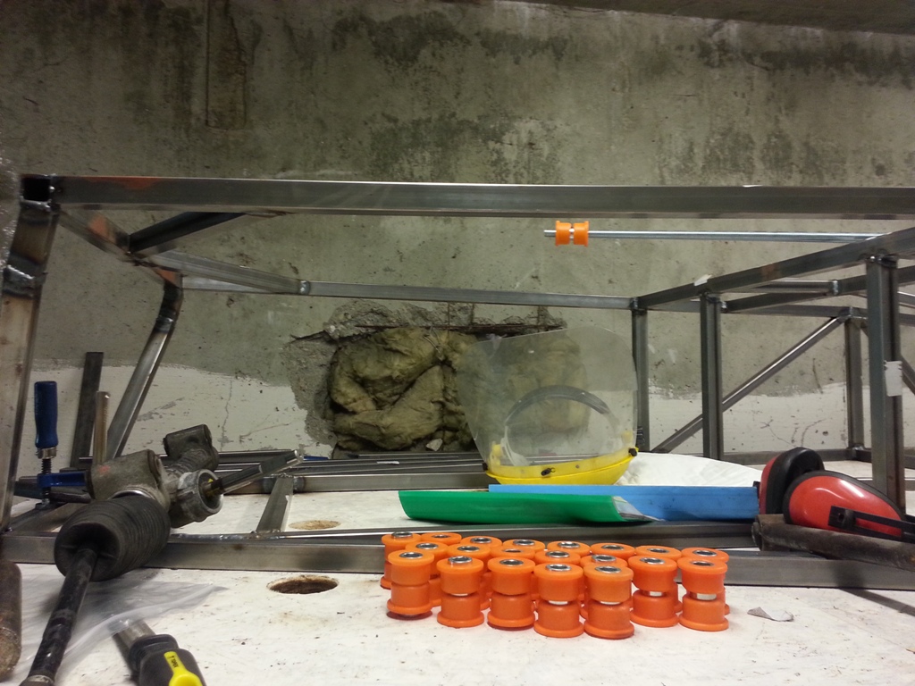

Stai ir sailentblokai, didelis dekui Frezi
Esamas vamzdis netinkamas, todel ryt reiks normalaus vamzdzio

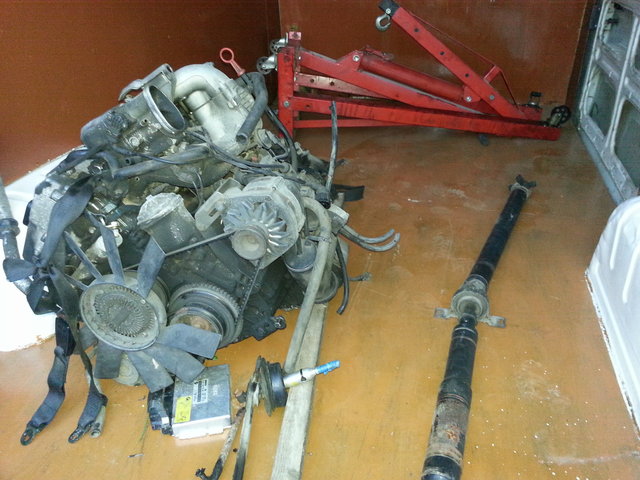

Ir pagaliau atkeliavo nauja sirdis, kaip ir sakiau arciau sirdies man bmw , tai ir pasinersiu i kankinimus su BMW 318IS

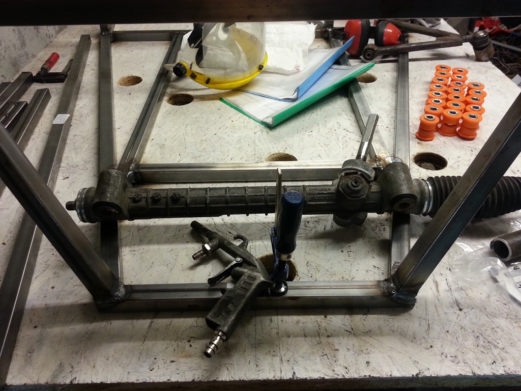

Valdai kaip manai del koloneles?Ar pavykst?

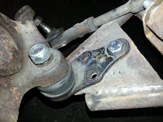

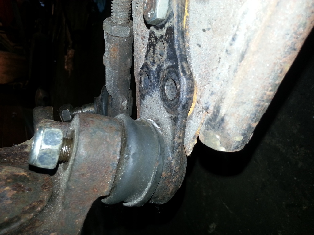

Ir va foto kaip atrodo su opel apatiniu sarnyru. ir vel klausimas ar pavyktu?
atrodo kad telpa
ei vairo kolonele turi but pries ratus, o ne uz.
o del sarnyro nezinau, turetu laikyt tikekimes
