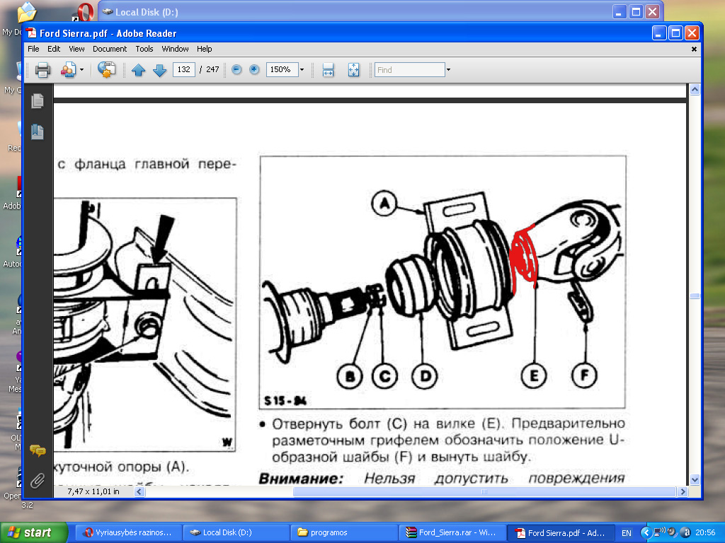

sitam vamzdyje kur mini yra centravimo guoliukas , ji isemus supresuoji ir apvirini su ilgaja kardano dalimi (pazimejau raudonai), aisku reikia atsukti ta varsta ir nuimti pakabinama guoli,poto susitrumpini kardana kiek reikia.viska atlikus nupjoviau tas 3 ausis gumai prisukti. gal kiek ir sudetinga bet man gavosi gan geraialga wrote:acc, o kaip savo kardane pritvirtinai gumos trišakį ir vamzdį su išdrožom į dėžę prie kryžmės?

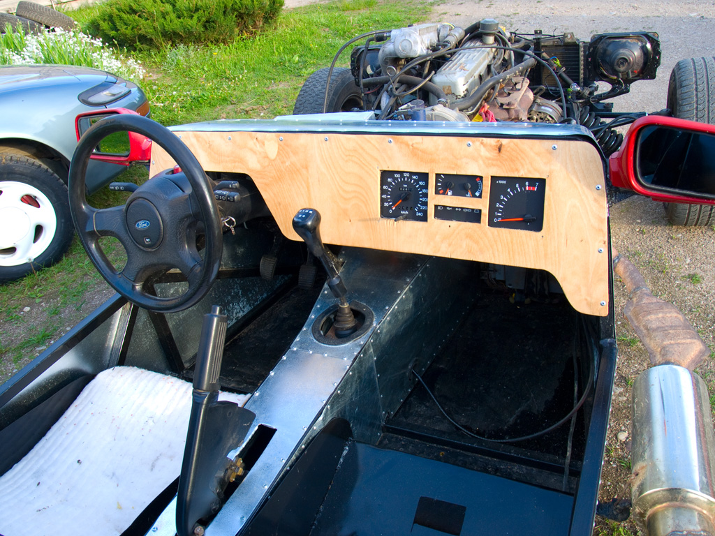

sumeistrautas skydelis

cia su tuo skydeliu keleivius gazdinsi?

Na skidelis butu vietoj jei butu dešinvaire mašina, bet dabar tai tikrai neitema .
