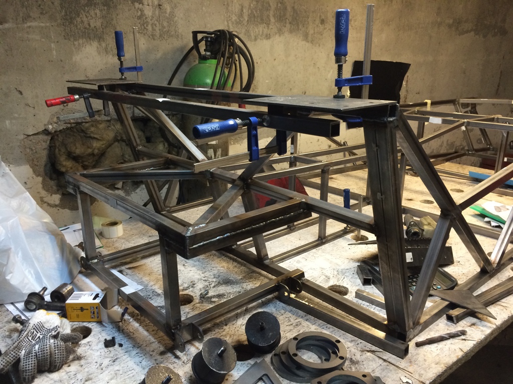

Aš tai ją susiriečiau pats iš 3 mm lakšto juostos spaustuvais, plaktukais, gnybtais, diržais ir t.t. Išėjo kiaušinis, bet įkalus į vidų tą 10 mm storio detalę, išsitiesino pakankamai.
O teisingas būdas būtų toks: http://youtu.be/puBLjpAmXAg?t=23s
https://www.youtube.com/watch?v=FBNjVZDvXy8
Kad tik tai buciau anksciau zinojes
buciau pinigu pataupes
Dabar tekintojas padarys

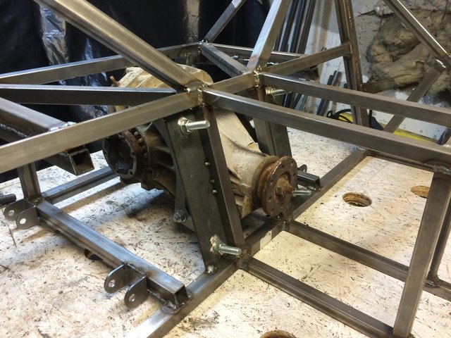

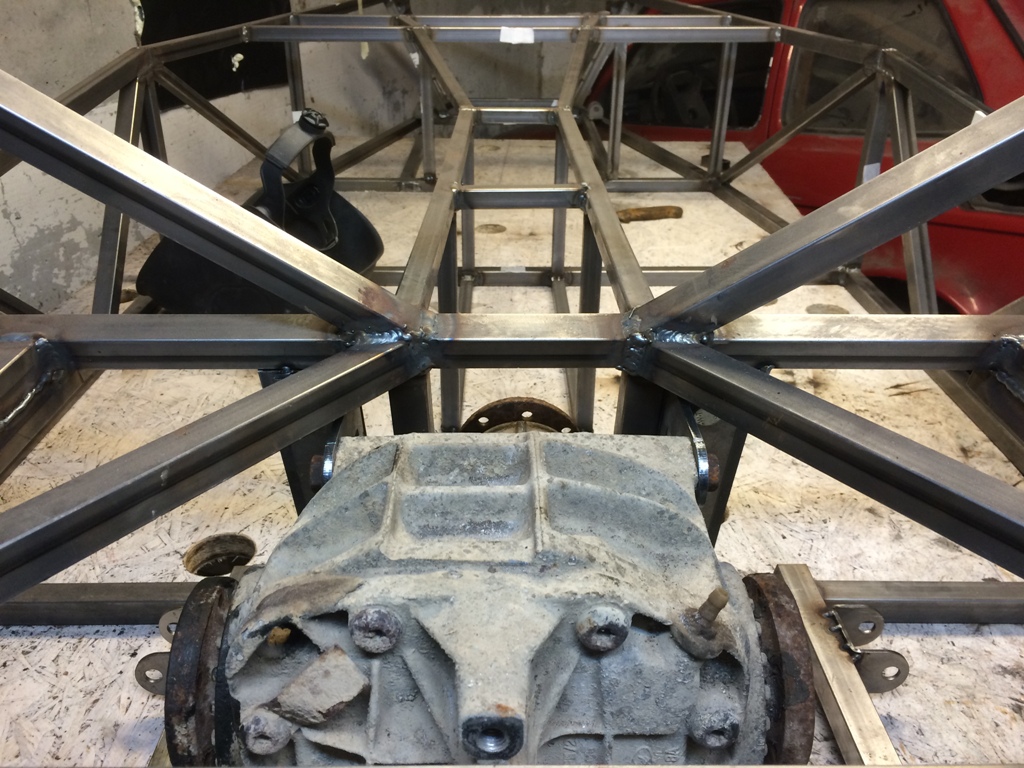

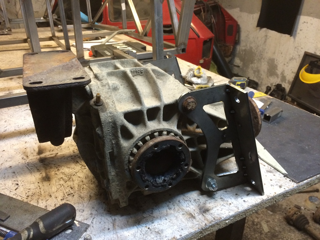

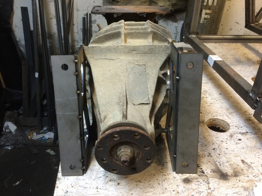

Diferencialas jau vietoje, deja bet scorpio apatinis tvirtinimas nera tokiam pat lygyje kaip virsutinis, na nieko teks, deti daug tarpiniu

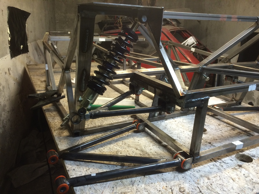

Galiniu amortizatoriu tvirtinimai, gana sunku buo iscentruoti. Na bent sugalvoti kaip tai padaryti

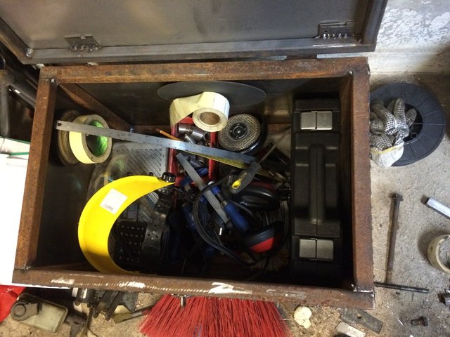

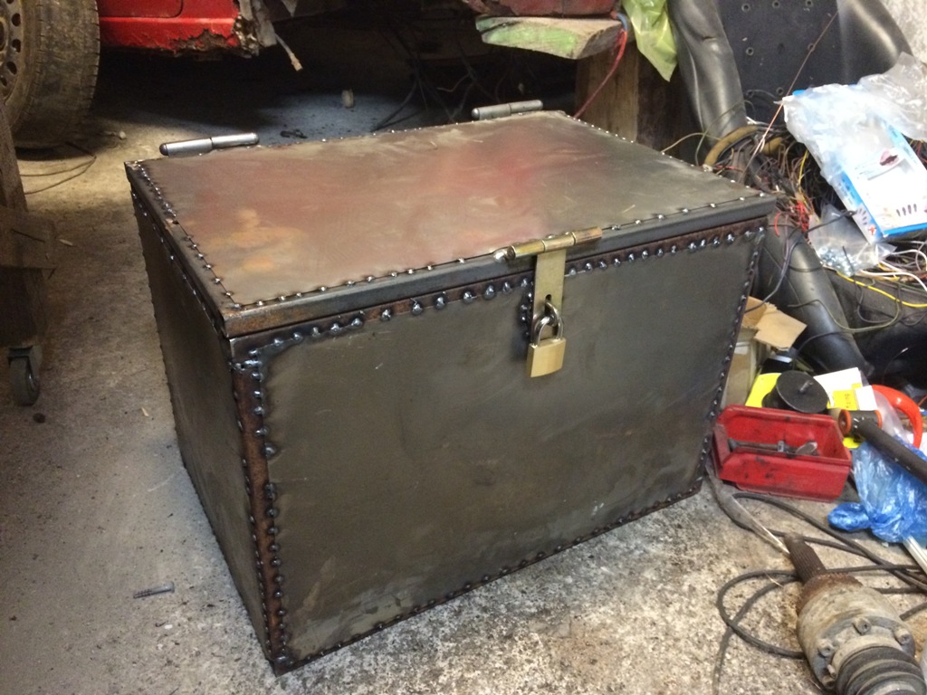

Kadangi mano garaze karts nuo karto atsiranda bildukas ir daiktus randi ne ten kur pasidejes arba ju nerandi, tai pasigaminau lobiu skrynia

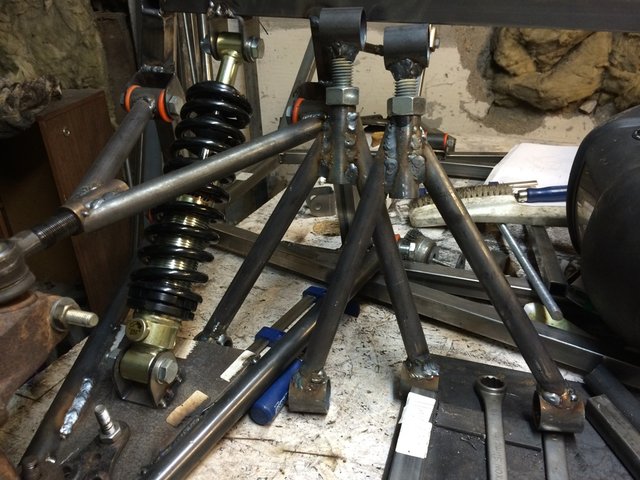

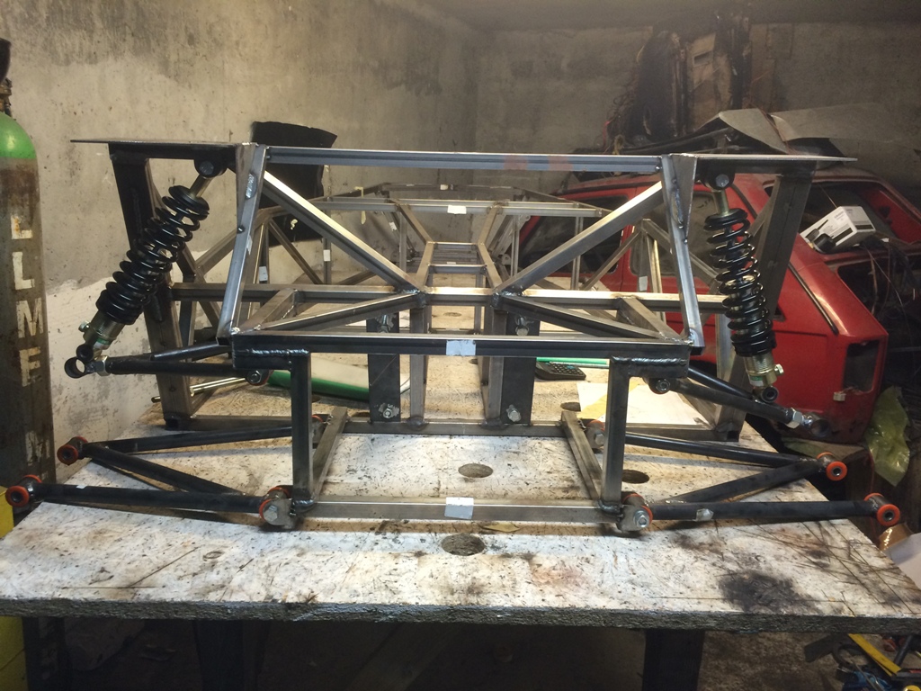

Pakabos sakes visos baigtos, kai kurios tikrai nekaip suvirintos, reikes taisyti
justai ar kartais transmisios tunelio vamzdzius tt11 ir tt9 neprivirinai kaip angliskam variante ar voto tik atrodo taip
Privirinau pagal angliska varianta, bet ai :DD sakiau pjausiu, kai tikrai prireiks, nes gana kokybiskai apvirinau vamzdzius
