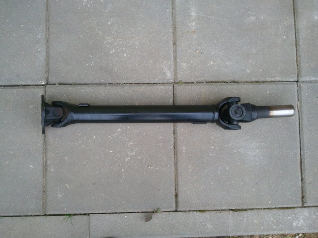

alga, koks gaunasi pas tave tarpas cia tarp kardano gumos ir skardos?
ir skarda pas tave tunelio sone is isores, ar vidaus? pas mane sedynes platesnes, tai teks skarda det is kardano puses, galvoju klius ar neklius uz gumos tada..

As tai guma isnaikinau visai ir idejau kryzme. Tiesa, ne tik del to, kad skarda is vidaus.mike wrote: ir skarda pas tave tunelio sone is isores, ar vidaus? pas mane sedynes platesnes, tai teks skarda det is kardano puses, galvoju klius ar neklius uz gumos tada..
Re: Miko projektas
Skarda išorėj, bet Guibo gumos nėr, yra gigantiška kryžmė.
Su guma irgi tilpo be didelių problemų.
