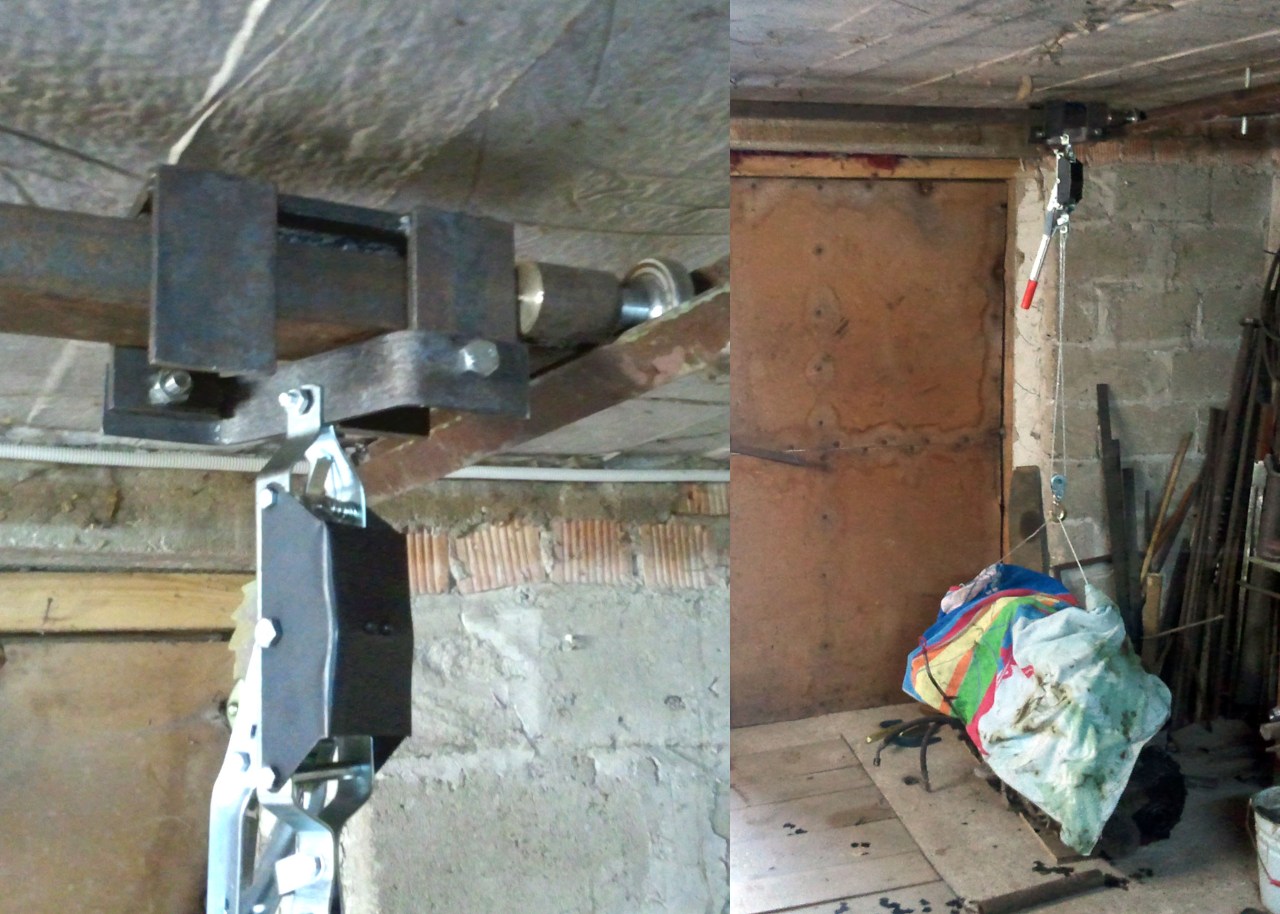

Šeštadienį šiek tiek padariau pasiruošimo darbų. Vienas iš jų - keltuvas. Kadangi radau lovio ir kelis senus guolius, pasidariau, kad būtų galima stumdyt į visus šonus. Supleškinau visą dieną, pusę pako elektrodų, bet dabar užtai pasikeliu motorą, ir galiu stumdytis kur noriu, kaip noriu :) Dar išsidrožiau metalo gręžimo karūnėlių adapterius, nes senukuose už vieną paprašė 35 litukų.. o reikia dviejų. Artėja ilgasis savaitgalis - jei oras leis (pirmą kartą gyvenime laukiu liūties) - pradėsiu gamint variklio dėžę..

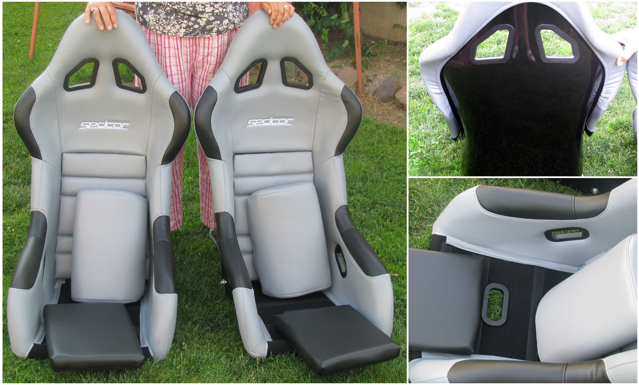

Užsakytos sėdynės iš mirco.pl (http://fotele-speed.pl/index.php?strona=katalog&id=150) S-ST-04, pilkos su juodu, dirbtinė oda (Ačiū Valdui už nuorodą!) Kitą savaitę turėtų pasirodyti :) Tikiuosi su jom nepramoviau; 'pasimatuot' neišeina, bet ūgio rėžiai - kaip tik man. Ne taip paprasta surast sėdynę, tinkamą 194cm ūgiui. Veliūrinės pigesnės, bet pamasčiau, kad prižiūrėt tokiam auto bus paprasčiau 'odines' ir pilkas/juodas.. pažiūrėsim praktikoj..

Vaziuojant i oro uosta paskambino kurjeris.. atveze sedynes :) Apgavo lenkai - paveiksliuky jos pastebimai tamsesnes, nei atveztos. Na bet nieko, siaip atrodo neblogai. Noriu namo :)

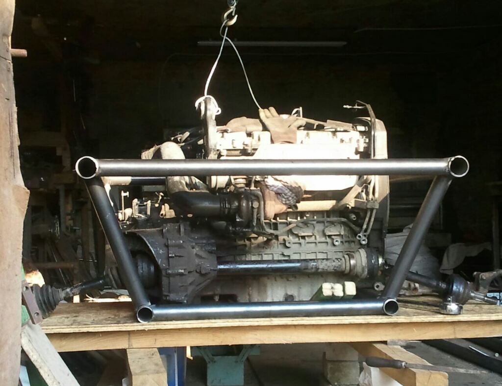

Pirmieji realūs darbai - susidėliojau variklio dėžę. Atrodo nieko rimto nepadaryta, bet matavimų, taikymų buvo sočiai sočiai. Šiandien visą dieną su vaikiu dėliojom atramėles, veržėm, lyginom.. sukabinėjau su svarke, lyg viskas vietoj. Vamzdžius gręžiojau kelis kartus kol išmokau kampus skaičiuot, o po to dar ir ant frezos stalo perkelt :) Viena karūnėlė jau sugadinta - išsprūdo iš kumštelių
1343413351926.jpg[/attachment [attachment=2]1343413232244.jpg

graziai suleisti vamdziai ;) galetum rastis ir arciau :lol:
pamirsau, bet reiketu pasimatuoti atstuma tarp sarnyru priekiniu sakiu volvos, lengviau vaziuokle gaminti zinant sita matmeny.

frezi wrote:graziai suleisti vamdziai ;) galetum rastis ir arciau :lol:
Ghm, kad volvo jau lauže.. :) o iš principo - kuom tas matmuo man pagelbėtų? Čia gal kad žinot kaip giliai granatas sukišt? Planavau padaryt taip - sugrūt maksimaliai horizontalioj padėty, ir matuotis ištraukus ~20% nuo jų eigos, paliekant laisvumo variklio vibracijoms
Dėl sėdynių: viskas super. Diržų skylės mano ūgiui kaip tik ten kur ir turėtų būti, patogios, tvirtos, gerai pasiūtos. Svarbiausia - tik 6,75 kg. Be to, atsirado natūrali apsauga nuo per didelio mėsos svorio: esu iš tų nestorų žmonių, ir kai atsisėdu tai kaip į šalmą, smarkiai nepasiklibinsi, jau posūkiuose sėdynėj tikrai neteks slidinėt. Man su žmona bus ok, o dėl kitų.. :D

jo gera mintis po laiko :D nereiktu tada zaisti su tais granatu ikisimais, iskisimais, matavimais papildomais... zinotum kokiame atstume reikia ir ramu butu...
