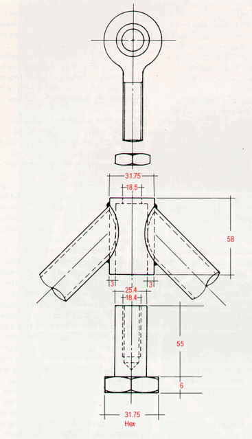

suglaudes 2 vamzdzius , nusibrezk tiesu bruksni tarp vamzdziu su markeriu, bus lygus tiesus bruksnys, turesi atskaitos taska bent sioki toki, lankstymui padeda...
Tai kad aš jau viską sulankstęs..
as vistiek nesupratau apie kokias cia linijas, bruksnius, lenkimus kalba jis

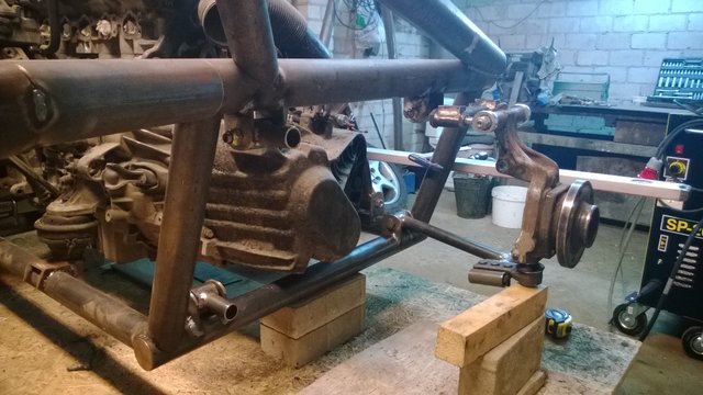

Teko priimt keistoką sprendimą, žiūrėsiu, kaip įvertinsit Dar kolkas trūksta standinimo briaunų viršaus šakei, bet +- dešnės pusės galo pakaba padaryta.

Jei važiavimo aukštyje išvirtimas 0 laipsnių, tai pakėlus kelmą į max aukštį tampa +2 laipsniai.
@frezi: pakabos metalas labai mikštas. Tie vamzdžiai yra ženkliai minkštesni, nei įprastas metalas, tvoros stulpui daryt Aplink frezą veliasi, virinasi prie 70A kone per karštai... Matysim, gal viskas ir ok. Bet su MMA suvirint tai biškį bėdelė. Aišku, iki galo visko nevirinau, bet ir kabinau ne taškais, o siūlėm. Nes kol sailentblokus išlupi, viską nulaužai..

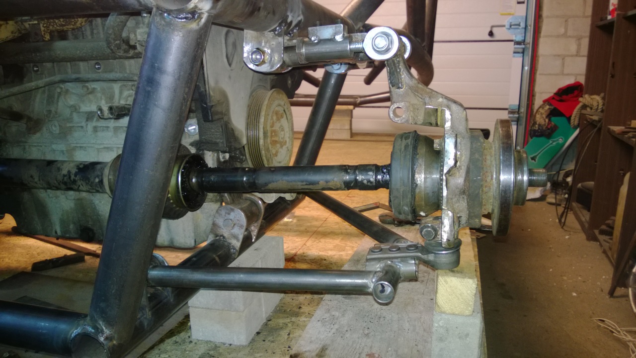

Čia važiavimo aukštyje:
O čia maksimaliia pakeltas aukštyn:
Kaip ir sakiau, apie porą laipsnių.Kai galiu, gyvenu garaže. http://egzocar.com

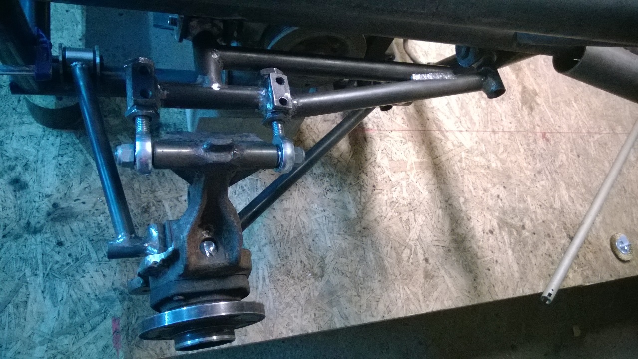

man tavo sakiu formos/kampai/sujungimai kazkokie keisti prie kelmu, kazkas ten netaip,
ir dar tie guoliu fiksavimo varztai... galvojau ten tik maketo jie. toks uzverzimas gali nelaikyti..

Dėl šakės tvirtumo: Valdai, spec. tau papiešiau, kaip ten tos šarnyrinės galvos laikosi. Viskas ten laikysis Propercijų nėra, bet principas manau aiškus Beja, nusipirkau pusautomatį. SP-200, iš kempai.lt sumokėjau 1900, naujas, trifazis. Dar - mix'o balioną, tai virinau viską laimingas savaitgalį Klausimas buvo kilęs, o kokią naudą duoda tos dujos, kol kartą pamiršau atsisukt balioną ir virindamas bičių korį pradėjau daryt Tai paaiškėjo
na gerai laikys, bet sudetingiau to sujungimo jau negalejai padaryti?
