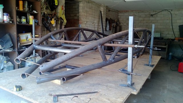

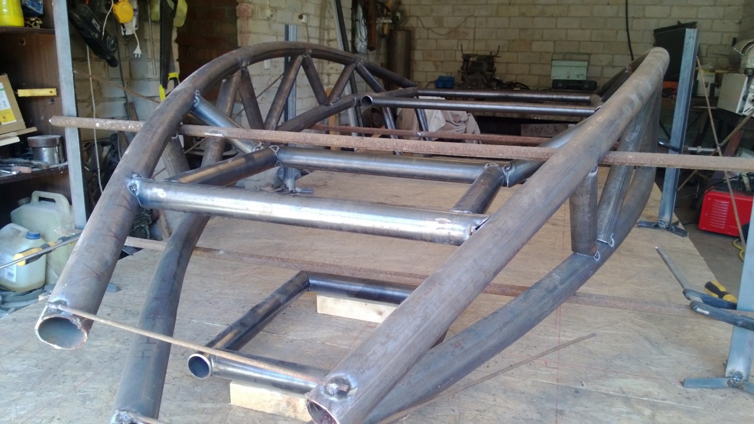

Po šiokios tokios pertraukos, šitas 4 dienų savaitgalis praėjo nepaprastai produktyviai. Aišku, tik dėl to kad galėjau garaže praleist po 12-14 valandų Rėmo šonkauliai sukabinti tarpusavy ir paruošti virinimui

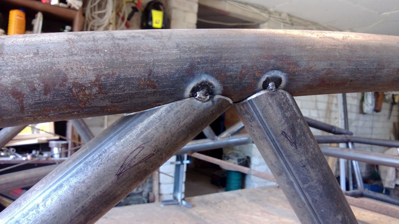

Teko gerokai pavargt kol suleidau vamzdžius tinkamai. Bet rezultatas neblogas
Nors tarp pakabos dėžių tikslumas geras, tarp įstrižainių paklaida 1-2 mm, bet tarp 'šonkaulių' šiek tiek didesnis. Priekinės pakabos dėžės atraminių įstrižainių į viršutinį lanką ilgiai skiriasi 4mm :/ Bet, šitoj vietoj tai kosmetinis skirtumas, todėl labai į galvą ir neimu. Sakiau sau - sekantis projektas bus iš stačiakampių vamzdžių... To lenkimo, ir frezavimo su karūnom kampu atsikandau ilgam Kitas blogumas - matavimai. Tiesiog neįmanoma išmatuot atstumų naudojant apvalius vamzdžius Tai ko tik nedariau Bet, atrodo, viskas ok. Nuotaika atsirado, pradėsiu dirbt prie pakabos
