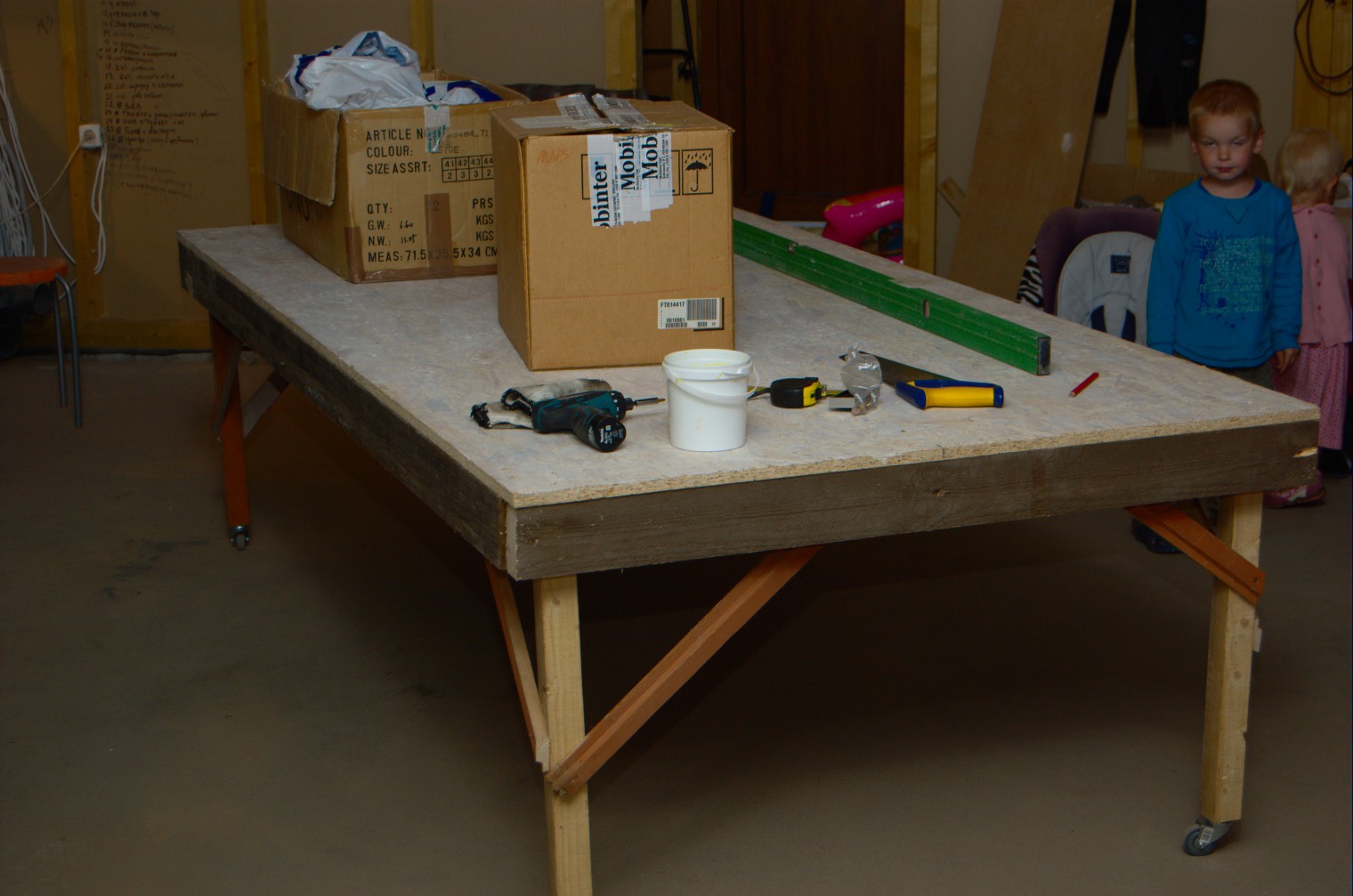

Tai visgi, projekto pirmas darbas -- pasidaryti stalą rėmo konstravimui. Nusipirkau 18 mm OSB lakštą, susukau su turėtais 50x75 brūsais, bet jie buvo per kreivi, tai nusipirkau apytiesės 50x100 medienos, ir pakeičiau stalo rėmą. Paviršių nudažiau gerokai praskiestais baltais alkidiniais dažais, kad pasibraižyt patogiau būtų.

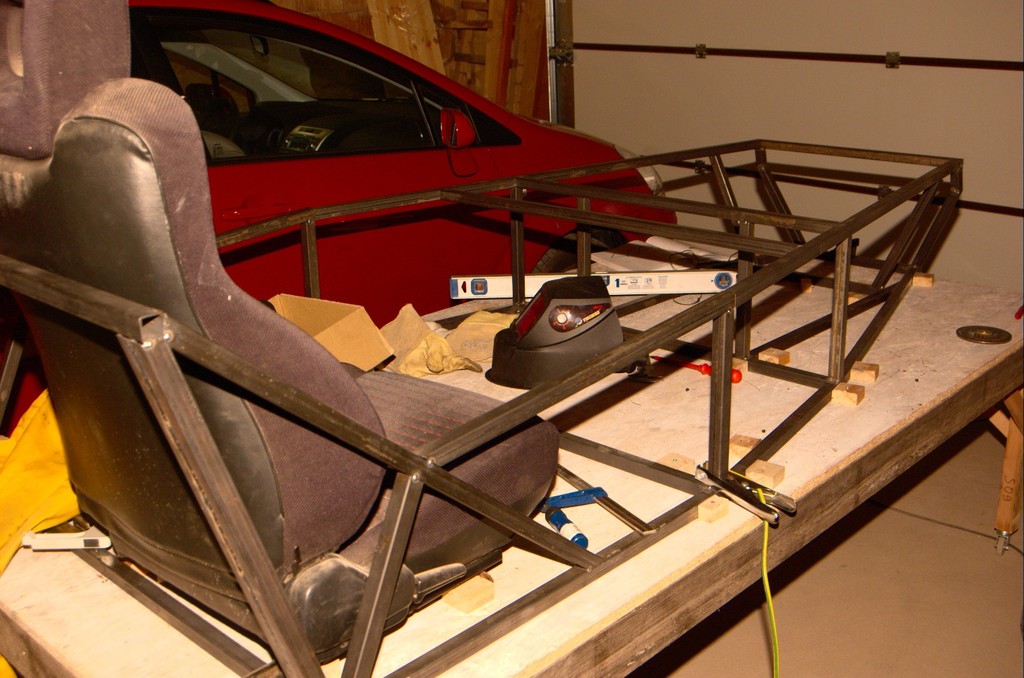

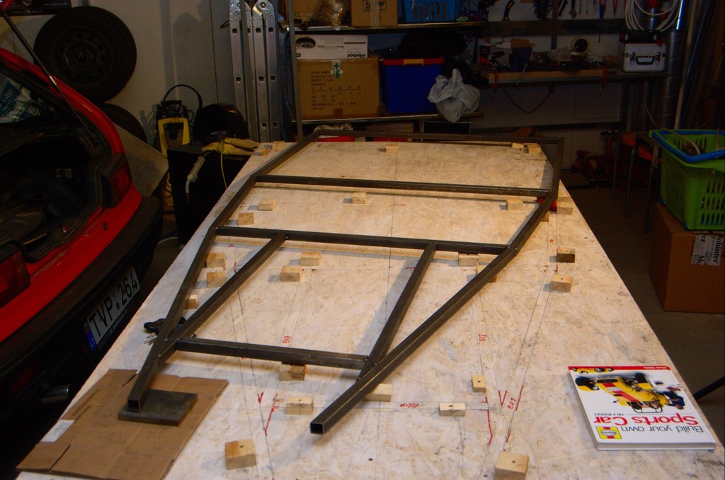

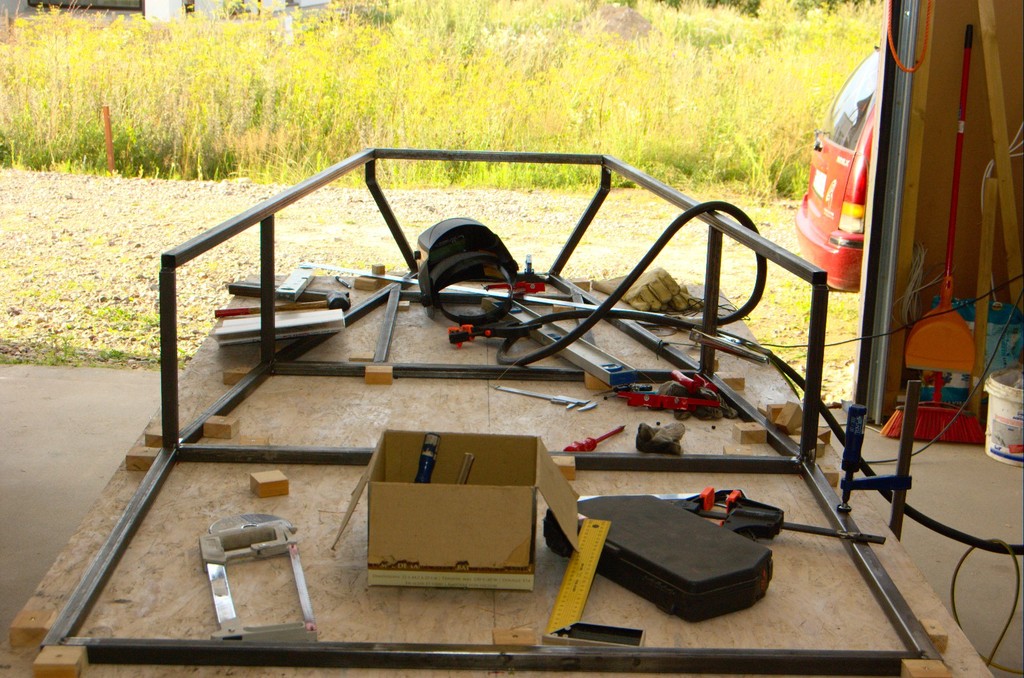

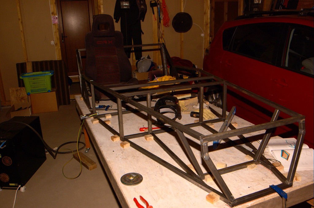

Taigis. Antradienį susipaišiau stalą. Trečiadienį susipjausčiau apatinius vamzdžius. Ketvirtadienį prisukau medines kaladėles, padildinau vamzdžius, kad tilptų ir sukabinau (kaip lietuviškai "tack weld"? Rusiškai "прихватка"). Vakar paplūšėjau prie "televizoriaus" prieky ir tolimesnio rėmo. Vakaro pabaigai suvirinau du metrus siūlės -- reikėjo iš keturių pusmetrinių 25x25 vamzdžių padaryti du 50x25, išėjau iš garažo su ūžiančia galva. Šiandien tęsiau darbus, prasidėjo visokie pakrypę vamzdžiai kabinos šonuose. Dabar liko užpakalinės pakabos rėmas, tansmisijos tunelis, galiniai užriesti vamzdžiai ir visokios struktūrinės plokštelės. Iš viso dabar prie projekto praleidau daugmaž 21 valandą.

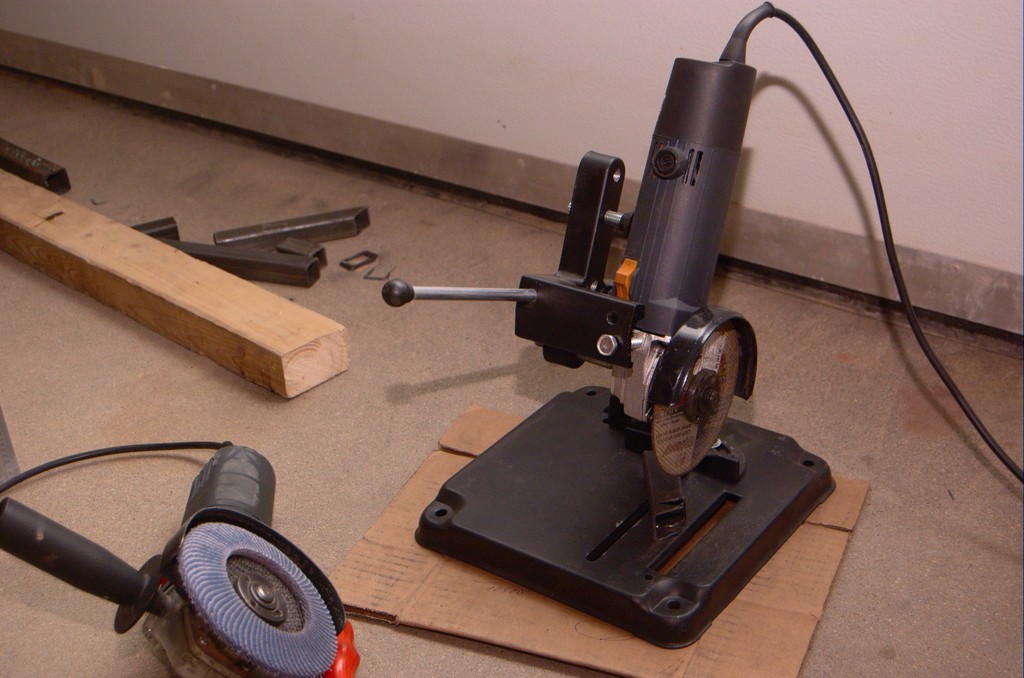

Plieną pjaustau bulgarke už 33 Lt įtvirtinta staklytėse. Pjovimo liniją pabrėžiu ant vamzdžio, tada su kampainiu dar pasuku vamzdį reikalinga orientacija, tada jungiu bulgarkę. Gaila, kad per vieną kartą ji vamzdžio nepraeina. Tenka vamzdį apversti ir toliau pjauti, šį kartą iš akies atitaikant. Paskui pašveičiu lapeliniu disku -- patikslinu kampus ir nuvalau kraštus nuo šerpetų. Iki šiol viskas išėjo stebėtinai tiksliai, bet dabar negula į vietas įstriži vamzdžiai vienoj pusėj, o kitoj viskas OK. Matavau, žiūrėjau, dar neradau, iš kur ta paklaida atsirado. Dar naktį šiek tiek pjausčiau rankiniu pjuklu ir dailinau dilde. Irgi visai priimtinas variantas, tik jėgų atima ir kokius 5 kartus lėčiau vyksta. Perpjaunu vamzdį per ~2 minutes.

"Rėmas flexui" -- tu čia apie bulgarkės laikiklį? Ermitaže 59 Lt.

jo as apie bulgarke. nebandei didesnes bulgarkes primontuot? o siaip nuimk apsauga ir uzdek didesni diska turetu pasisekt
