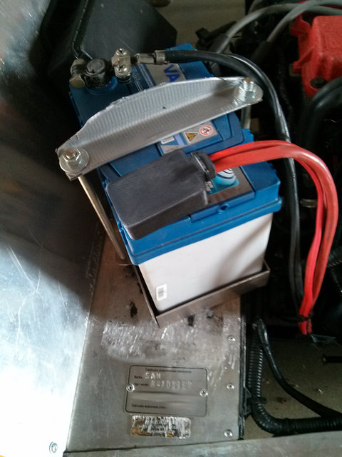

Because racecar: kniedės ištrūko, PU klijai atplyšo. Spausdintas + klemos dangtelis apsaugojo nuo įspūdingų fejerverkų.

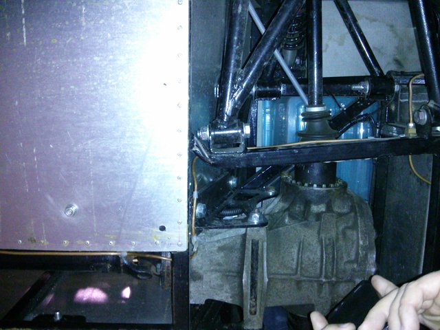

Deformacijos svarbiausias aspektas buvo šis: Be to, viršutinė šakė išsilenkė per abu vamzdelius.
Nuo avarijos mašina buvo pasilikus Kaune. Šiandien frezi, Weberis, shropna ir aš šįvakar daugmaž sugrąžinom geometriją į vietą hidrauliniais įrankiais ir grubia jėga, parvažiavau savo eiga namo ir beveik visai nesušlapau.

Vat uztai ir reike sutvirtinimu Reiktu skersinukus deti, suristima daryti. Nes dabar gavo smugi ir nebuvo kur toliau nueiti jegai. Siaip kai dariau saviski rema tai man nepatikimai atrode sitie mazgai. O ko motoras apsidumijo ?
Jei bus sutvirtinimai kaip dabar vamzdelis eina, tai gali ir visa rema sulenkti vietoj to, kad viena vamzdeli palenkti.
As pas save dejau skobas is virsaus vamzdelio ir sutvirtinima i vamzdeli, kad skoba nulenktu bet vamzdelio nepastumtu
Tai nereikia persistenkti su sutvirtinimais ir reiktu i tinkamas vietas juos deti, kad zalos nepadarytu.
Motoras apsidūmijo, nes termostato korpusas skilo nuo smūgio į rėmą. Kol mašina Kaune stovėjo, Weberis nupirko naują ir pakeitė.
Pas mene toj vietoj kur linko, pagal brezini dedasi dvigubas vamzdis + stiprinti kampai. Tiesa sakant jau geriau linktu sake nei kebula tampyti.
