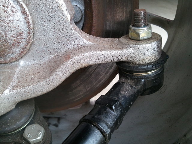

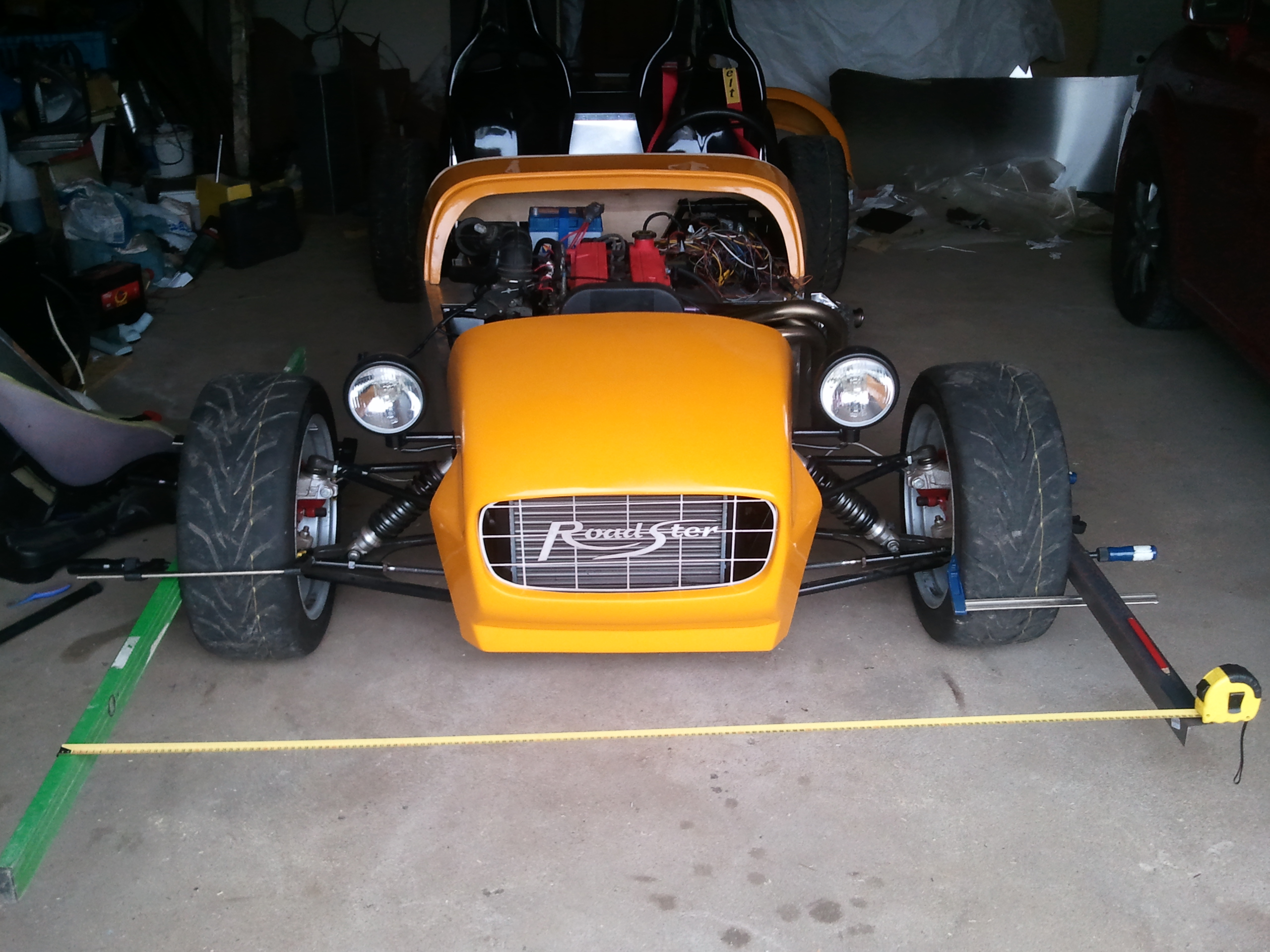

"RS2000 track rod ends" iš EDS (ebay) netinka Sierai. Kūgis per mažas, užsiveržia iki galo, guma persispaudžia, ir vis vien kūgis kliba lizde. Ir kokybė tokia šiaip sau... Guma sutrūkinėjo per pusmetį stovėjimo garaže. Kitos šarnyrų gumos nedaug šviežesnės...
kiba jau kelmai rudyja ? kad taip negraziai rudai taskuota
Jo, rūdija... Po elektrolizės nupūčiau vienu sluoksniu karščiui atsparių sidabrinių dažų. Matyt, ne ta priemonė...
as irgi taip pat padariau, dar tipo pasirinkau kur nereik "grunto", bet visgi jo reik... dabar jei netingesiu gal purskiamu cinku ekspermentuosiu, jis ir sidabrinis

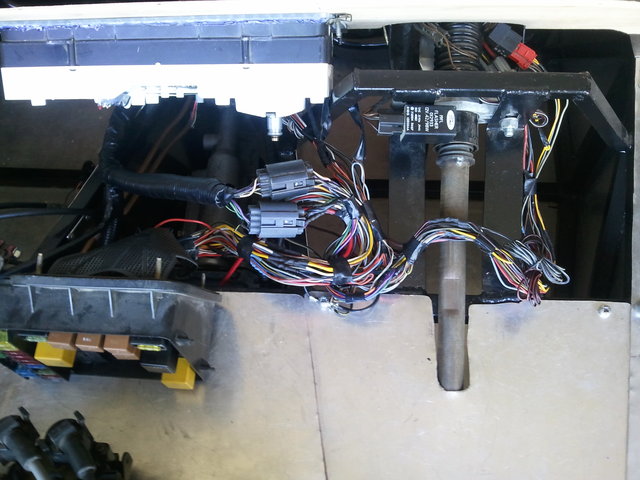

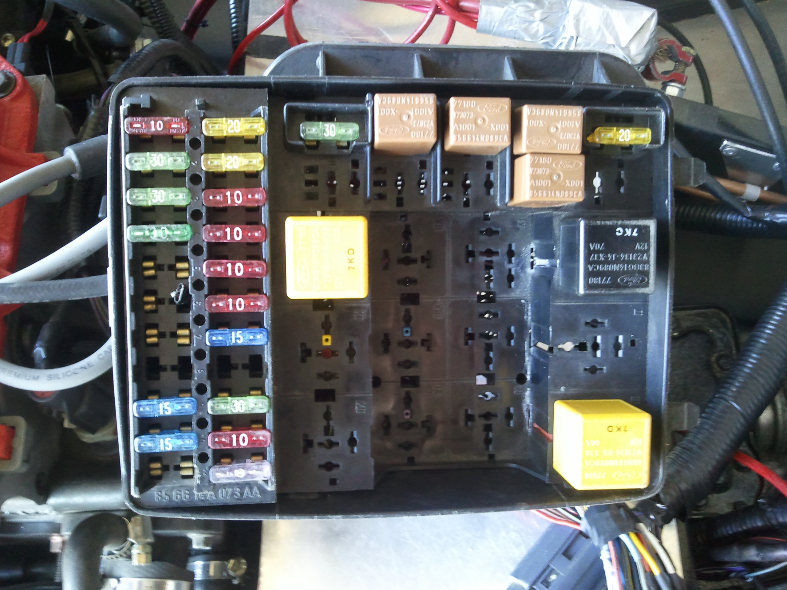

Intensyvus savaitgalis ir laidai baigti! Sėdėjau namie su sergančiu vaiku, tai kai negaminau valgyt ir neploviau indų, sujunginėjau, trumpinau ir litavau laidus.
Palikau tik panaudotus saugiklius ir rėles. Atbulinės eigos, priešrūkinį žibintą prijungiau be rėlės, nes Sierroj taip buvo, reik manyt jungikliai pritaikyti atlaikyti tokias sroves.

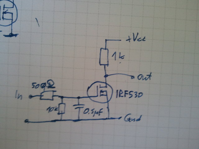

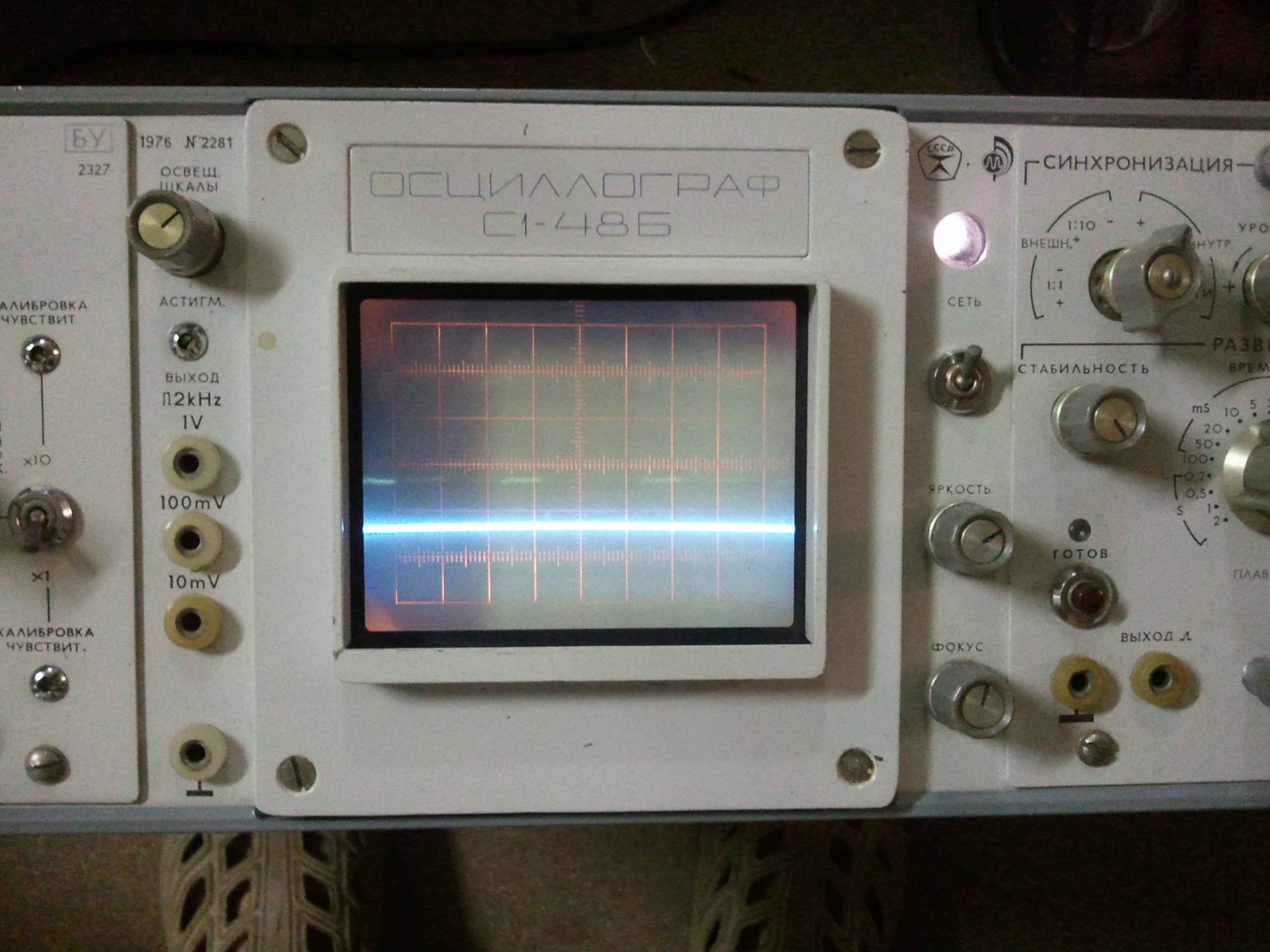

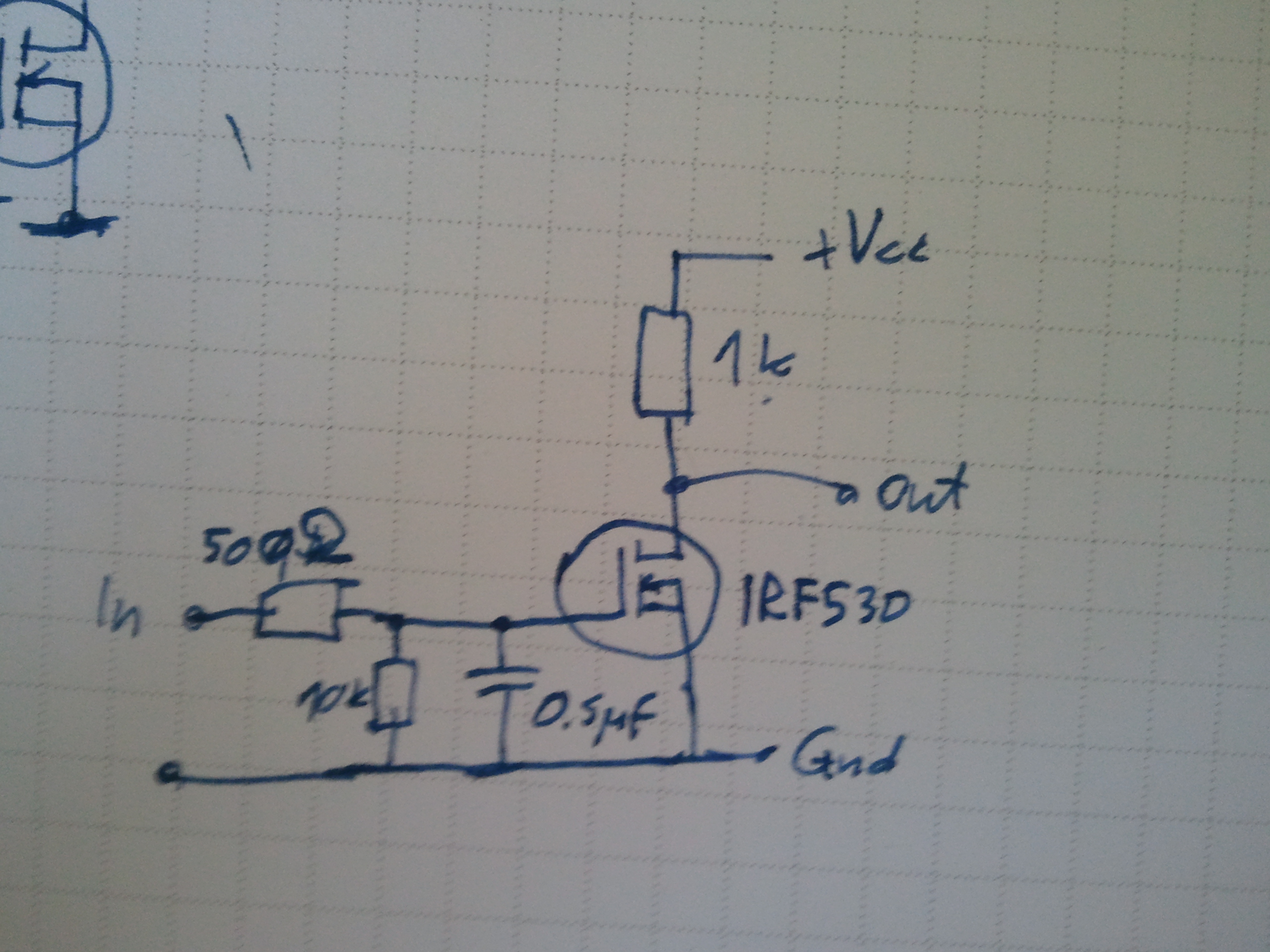

Iš brolio pasiskolinau oscilografą, išsiaiškinau, kad tacho signalai yra 1 ms ilgio +12V impulsai. Tachas nori signalo nuo degimo ritės. Degimo ritėj, aišku, +12V fonas ir 10 ms neigiami impulsai. Ar tokia schemutė veiks kaip konverteris?
Albertai, kazka tu cia per sudetingai kuri. Kuom tau du diodai netinka? Tachas kuo valdomas Sierroje? Manau, kad tais paciais neigiamais impulsais.
Nu nupiešk man schemą su dviem diodais. Mano supratimu, kai vienoj ritėj impulsas iki 0, kitoj +12V. Sujungus per diodus tacho signalo nebus, nes pastoviai bus +12V.
