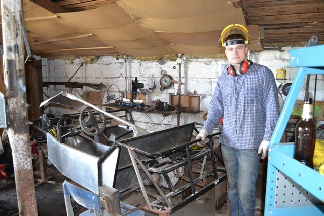

Sveiki visi,

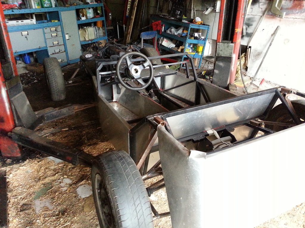

Noriu ir aš pristatyti savo projektą, kuris jau tesiasi penkis metus. Pradėjau daryti lotusą , kai dar mokiausi universitete, bet po vieno semestro pakartojimo teko sustabdyti projektą Mokslai kaip sakoma svarbiau. Dabar jau esu baigęs ir dirbu. Viskam susinormalizavus atsirado laiko tęsti tai ką pradėjau.
Trumpai apie patį projektą:
Pradėjau viską daryti pagal knygą kaip pasidaryti lotusą už 250 svarų.
Donoras ford sierra 2.0 mono ipurškimas

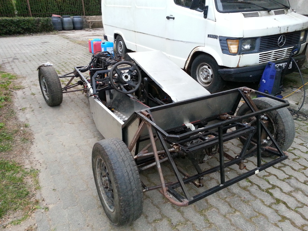

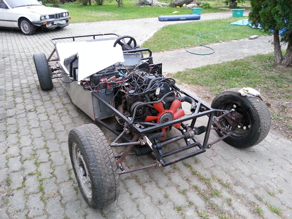

ka galvoji daryti su amortizatoriais?
p.s. radijatoriu deda nuo vw polo
Teks siustis, bet ne siais metais, nes zinau, kad tiek laiko neturesiu, kebulo grozybes, amortizatoriai ir visi kiti blizgantys dalykai bus kitais metais pavasari, nes garazas nesildomas
Sios vasaros tikslas surinkti,uzsivesti, pasivazineti po kiema ir atsvesti naujuosius metus
nieko, svarbu stovi ant ratu
jei cia prieki sieros kelmai, tai jie atvirksciai uzdeti.
p.s. tai turi labai daug itakos vairavimui.

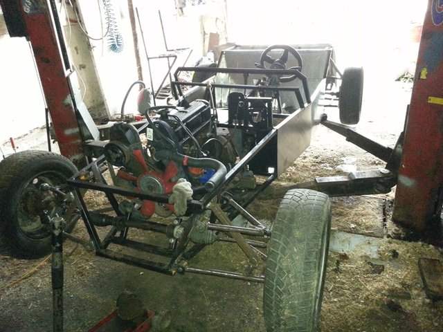

Iš paskutinių foto jei gerai įžiūriu, priekinės pakabos apatinė amortizatoriaus atrama ar nebus tau per toli nuo rato? Man toks vaizdas, kad per laiką tau gali išgaubt apatinę šakę.. nes remiasi nuo rato tai tolokai. Toks jau apčiuopiamas lenkimo petys matosi
