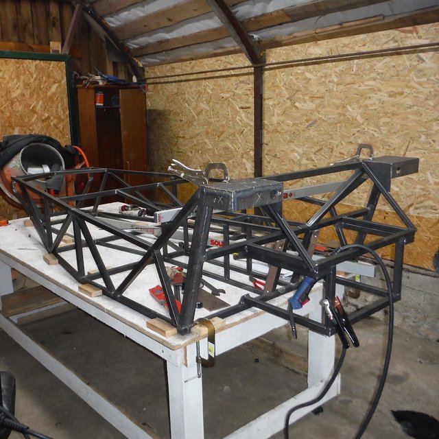

Laba vakara esu Marius is klaipedos raj, kokius metus svajoju darytis lotusa, tai praita savaitgali pradejau, darausi pagal "Chris Gibbs" knyga, kol kas donoro neturiu virinuosi rema, gruodzio menesiu zadu ji isigyt gal kas turi koki pasiulyt?
varikli zadu naudoti ford zetec, Busiu dekingas uz patarimus pagalba ir kritika:) po kolkas tiek

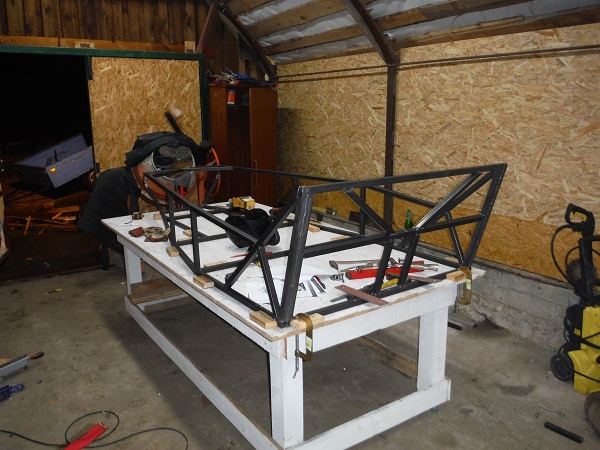

Preita savaitgali pradejau tai jau startas yra
si savaitgali irgi darbavaus bet dar nenufotkinau rytoi imesiu darbus is sio savaitgalio. Kol ismokau nuotraukas ikelt pasirodo sumazint jas reik

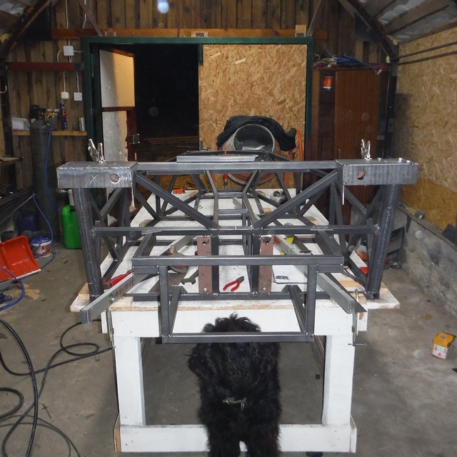

Sveiki si savaitgali irgi pajudejau biski tai prie tunelio pasidarbavau. Klausimas ar galiu virintis vamzdzius TR8, U7, U8, ar jie nemaisis statant varikli?

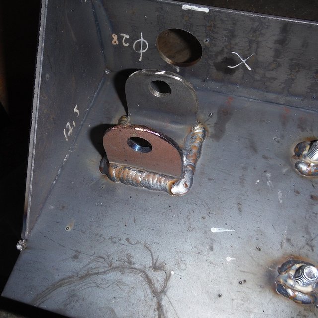

Vakaryksciai darbai. Vaziuokles bracketus dariausi is kvadratinio vamzdzio 50x50x3 sigreziau skyles ir supjausciau, o amortizatoriams is tu paciu tik susiaurinau 10mm

Koki varikli naudoji su dezia? jei fordo mt75 tunelis lyg per siauras jai - atsargiai.
