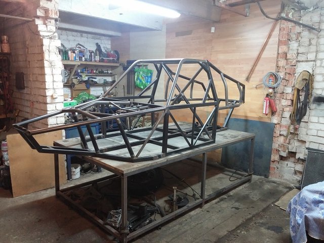

Istrauksiu ir as dabartini projekta i dienos sviesa, nes reiktu pagalbos su vazuokle, kaip ja geriau padaryti.

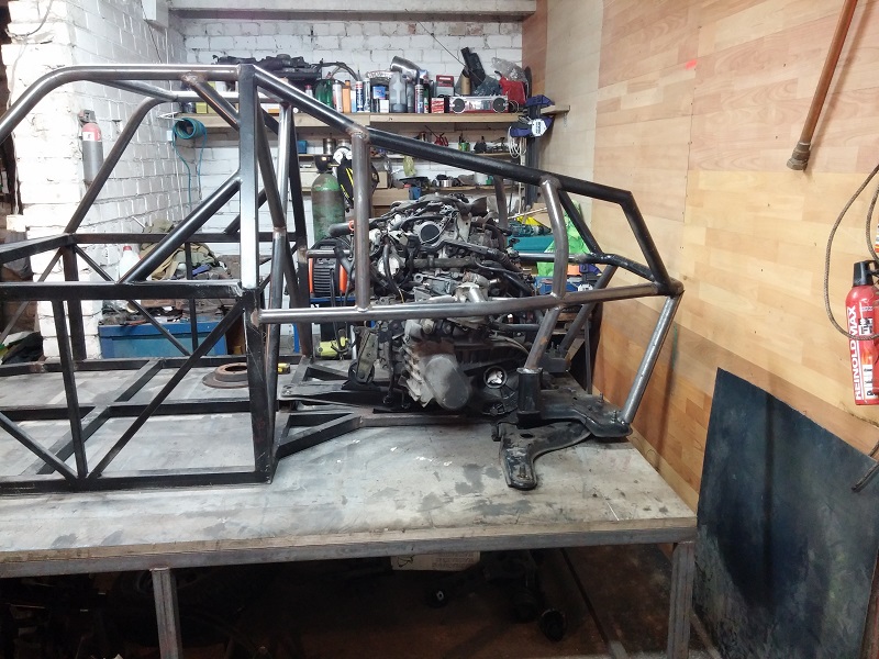

Apie projekta, turejo buti ST4 bagis, bet truputi paaugo ir pakeite nezymei isvaizda ir parametrus (pailgejo, paplatejo) remas. Variklis Volvo B4194T2. 1.9l 147kw 300nm. Pradziai pakelsim iki kokiu 160kw o poto bus matit.

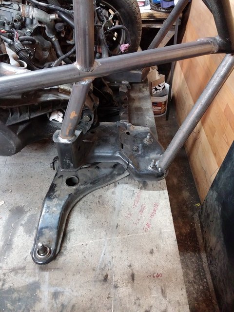

Dabar atejo metas vazuoklei ir galvoju kaip ja tinkamai padaryti. Su priekiu kaip ir viskas +- aisku. Galas yra problematiskas, apatine sake gaunasi ilgesne uz pati pusasi, ar tai nesukels problemu? Pusasiai bus perdaromi ant krizmiu nes standartinio ilgio man mazai norint ji normaliai pakelti nuo zemes. Gal yra kokiu paprastu bet protingu skaicuokliu padesencios apskaicuoti visus sakiu ilgius ir suvertmus ir visa kita ko reike norint gerai vazuoklei sukurti ?

Nera visai gerai, kad pusasis ilgesnis, bet viskas priklauso kiek ilgesnis. Jai ilgis zymiai skirsis ( tarp kryzmiu centru), judant pakabai jis pirmyn/atgal slankiosis, klausimas ar jis tiek tures vietos slankioti?.
va cia pakabos skaiciuokle, yra vairo traukes nustatymai ( kad suvienodinti pakabos darba), ja gali panaudoti vietoj pusasio, matysi kiek stumdys pusasi.
http://www.racingaspirations.com/apps/s ... calculator
be to atkreipk demesi kur pakabos roll center, ji keistadama gali islosti stabilumo
dar vienas dalykas, jai naudosi kryzmes, tai kokius "slicus' naudosi? man patiko volvos 940, 960, 740,760 kardanas. turi gan didelia eiga, dantys dideli ir dengti plastiku (lengviau slysta).
Taip pat kryzmiu ausu kampas turi but tam tikras, reik atsizvelgt i kampus kokiu stovi, kitaip bus pulsacijos.

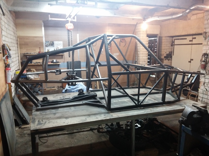

Pusasis bus trumpesnis nei apatine sake, nors galiu daryti ir vienodo ilgio. Apie slankiojima dar net negalvojau, nes pagal turimus prezinius jie ten nedaro jokio slankiojimo. Dar kitas variantas buvo svarstomas kaip esamus pusasius ilginti arba esamu granatu korpusus perdarineti ant audi pusasiu, bet is paziuros mazoka eigos butu is ju. Nu reik dabar apmastiti. Nemegstu as prie tu vazuokliu dirbti

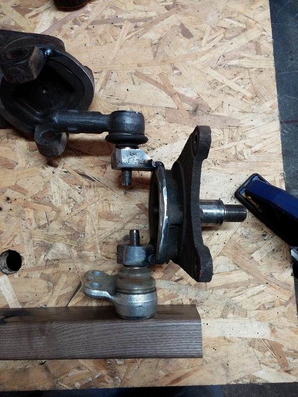

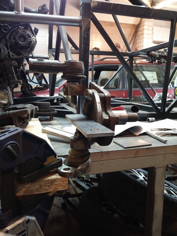

Truputi padirbejom. Gala nusprendziau panaudoti originalu, tik prailginsiu sakes kaskur po 15cm. Aisku teks ir pusasius pailginti. Pradejau daryti priekinius kelmus. Bandziau kopinti pagal brezinius, bet jauciu virsutinis sarniras turetu buti daugiau atitrauktas. Kaip sugauditi tinkamus kampus? Kiek beziurejau tai bagiams vos nebelekaip ten juos padaro, bet man norisi gerai pasidariti

Ar galima sarnira statiti sonu? Ta prasme kad jis stovetu nestaciai o kaip pavizdziui stabilizatoriaus traukiu sarniriukai. Apkrova gaunasi i sienele o ne i apacia ar virsu
Re: Renato zaislas
Man tik įdomi, kam tau jo prisireikė šonu paversto?
Re: Renato zaislas
Gaila pinigu sarnirinem galvutem
reik min 12 vnt 16mm diametro. Bet radau sarnirus nuo MB 100 tokius is paziuros tvirtus ir galvoju deti juos i gala ir i prieki. Su priekiu viskas ok nes sake bus apie 60cm ilgio tai jo vaiksciojimo kampo uzteks, bet galines sakes gaunasi trumpesne ir bijau kad gali neuztekti kampo
