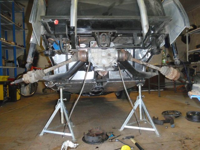

Gerai, kad as saviski padariau lengvai ardoma - nuimt gala - 6 varztukai, ir nuimtas

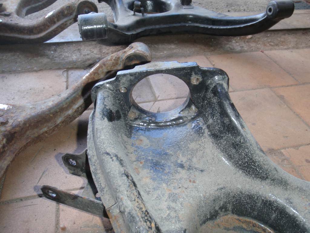

Blin, viskas ten kitaip. Sakes, ir tos skiriasi. Na, tikiuosi pritaikysiu, ba dar viena sakiu komplekt restauruot kazkaip tingisi.....

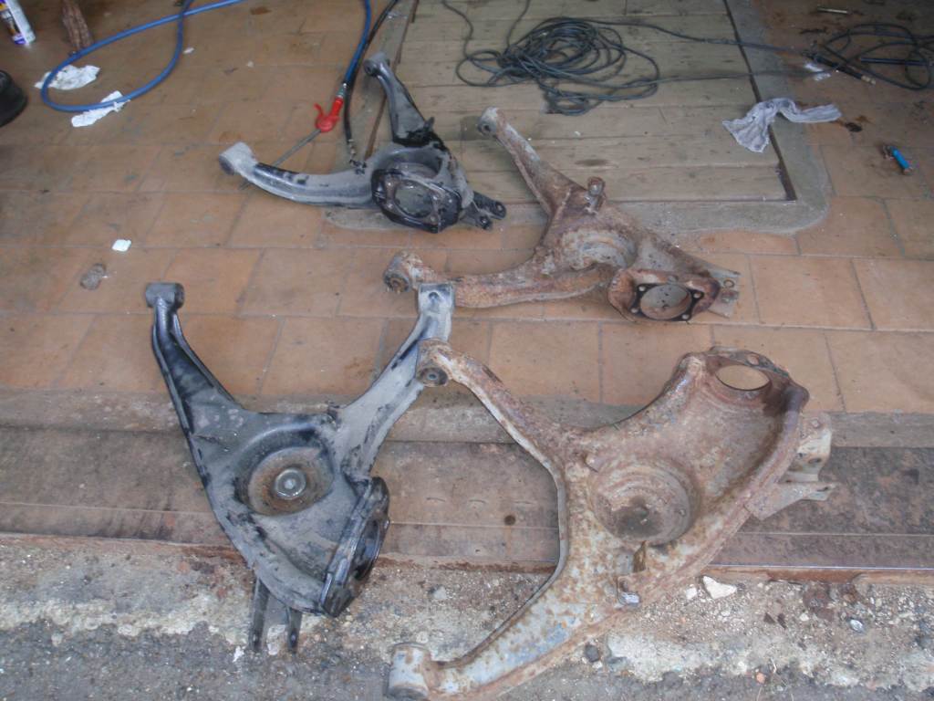

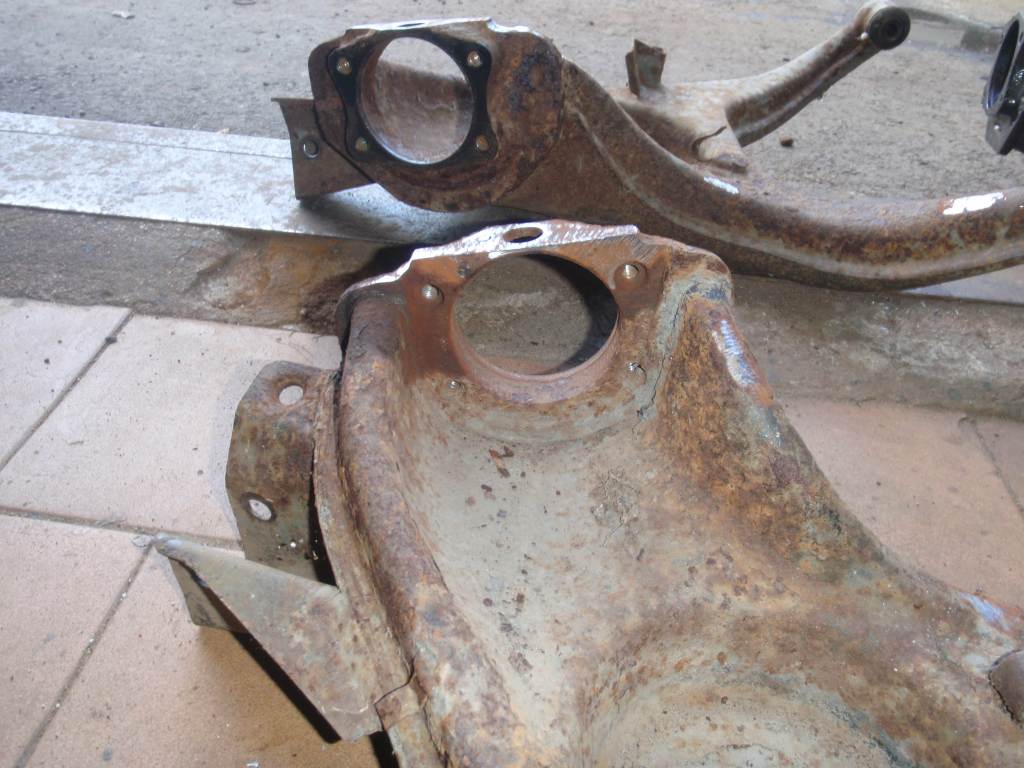

Taigis, sakes, ir tas teks keisti. Pusasiai nelenda
Kagi, visas galas bus perrinktas is naujo....
Na ka, pirmiausia sakes i smeliasrove....
Na, bet LSD jau vietoj

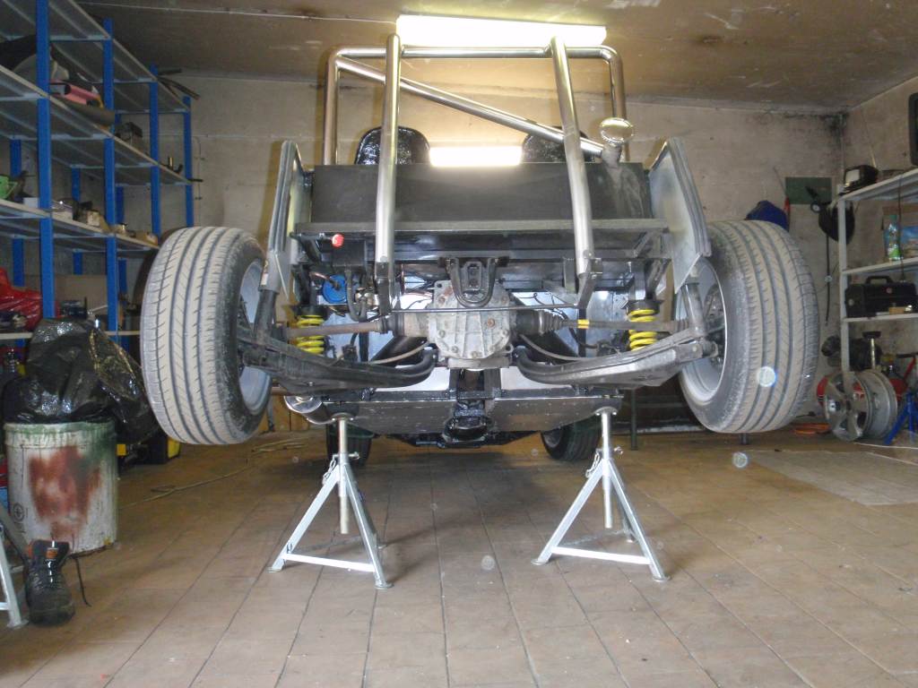

Ajaj, negalima vidinių CV šarnyrų taip kankint, manuale rašo 13° max ar pan, gal paremk ar parišk tu juos.
Kabo ramybes busenoj tai nieko jiems nenutiks
ButentRenatas wrote:Kabo ramybes busenoj tai nieko jiems nenutiks
Na, nebent uzgriusiu....
