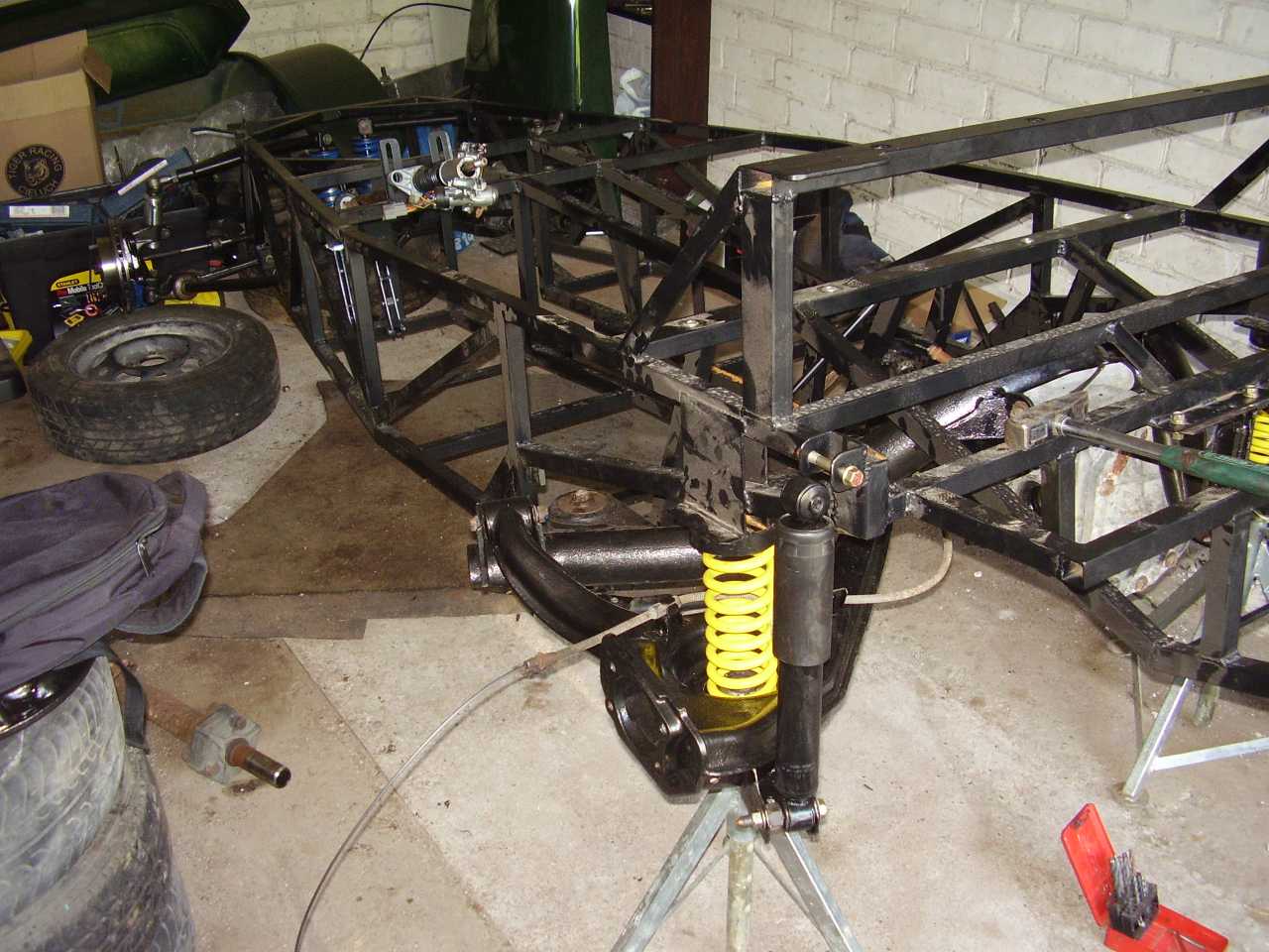

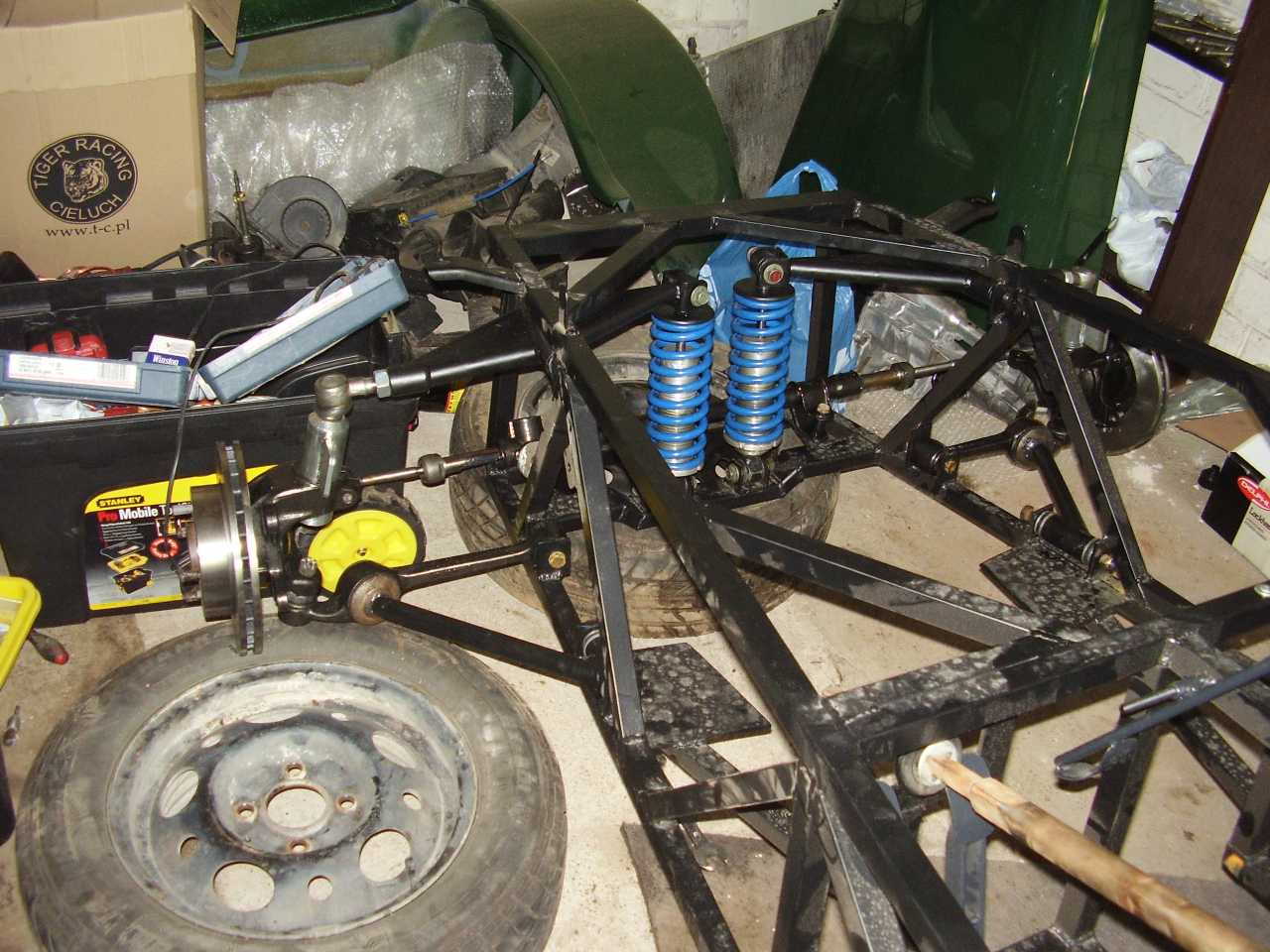

Re: Shropnos Lotusas
Post by shropna »
....Ir sakes vel blizges!
8-)

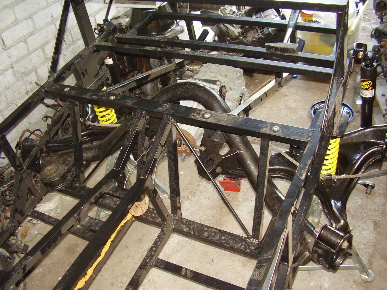

Post by shropna »
Na ka, LSD veikia :D
Daba beliko padaryt, kad veiktu ir rankinis, idet stabdziu jegu reguliatoriu, susivirnt skilusi duslintuva, pakeist isiurbimo kolektoriu, galu gale nuvaziuot ant stendo suderint varikli..... t.t.
:D :D :D

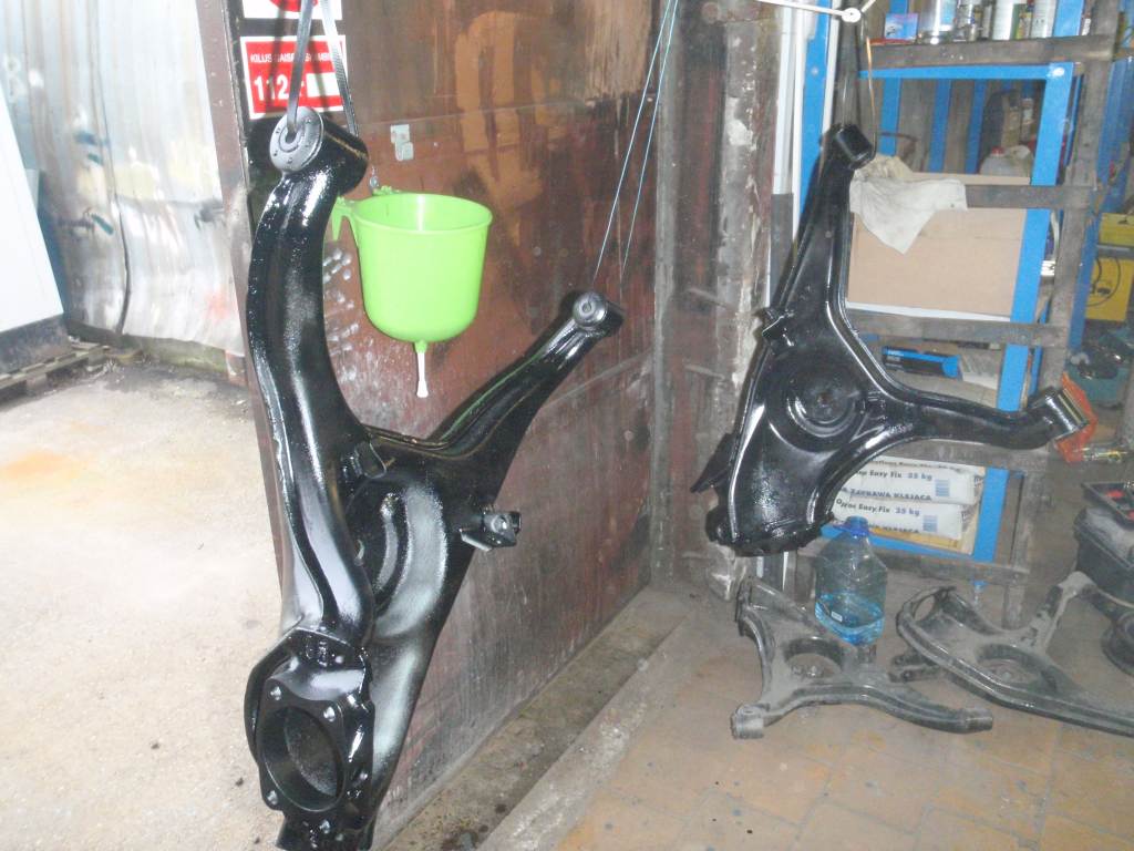

Post by shropna »
fregiui:
Post by frezi »
dekui uz foto, labai jau mazos toj bitej nuotraukos :D

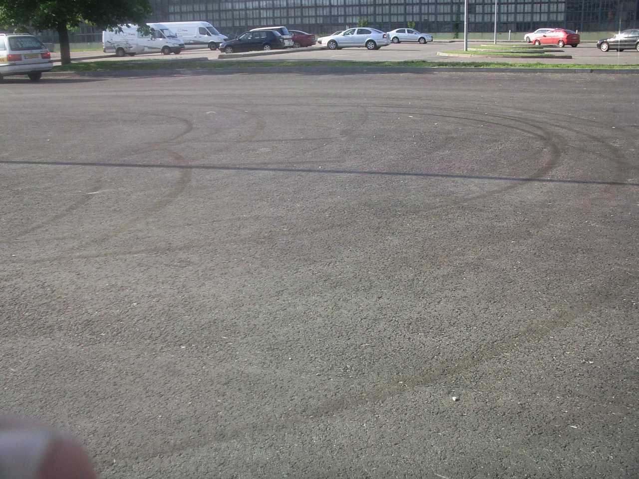

Post by shropna »
Ai, beje, dar. LSD gale. Kazkaip abejojau del jo naudingumo "greitose" trasose, bet aptikau viena pliusa - esant didesniam greiciui su laisvu difu, atleidus gaza "sikna" is kart "nusiraudavo" nuo kelio, a su LSD lieka savo vietoj. Valdymas patapo paprastesnis. Svarbu "nepespaust".
