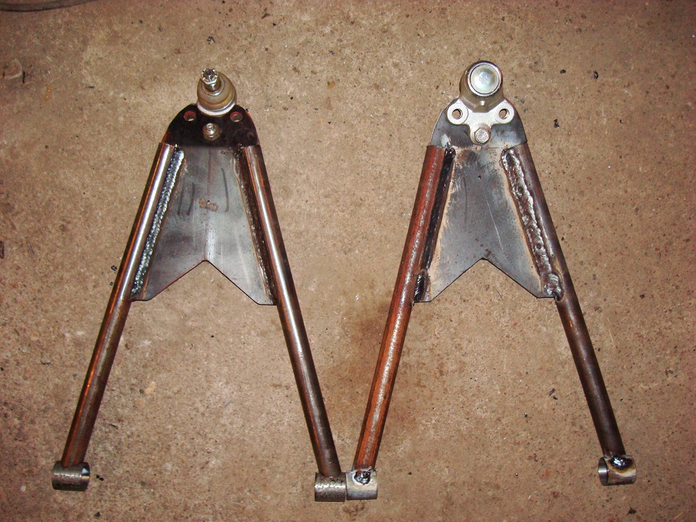

Is neturejimo ka veikti sendien susimeistravau priekines, apatines sakes. Labai nepeikit virinta ''svarke'' Ryt gal pabaigsiu virinti mig'u.

sailenbloku lizdus rodos kreivai prvirinai

Tu jig'e virinai tas šakes ?Renatas wrote:Is neturejimo ka veikti sendien susimeistravau priekines, apatines sakes. Labai nepeikit virinta ''svarke'' Ryt gal pabaigsiu virinti mig'u.
Re: Renato Lotus7
Na kaska panasaus buvau pasidares, bet ne pagal kniga kadangi maniske sake sektiek kitone. Rezultatu esu patenkintas
Kiek beziureciau as i jas jos man atrosdo kreivos , bet kiek bematuoju tai viskas kaip ir idialu nors vienas 2mm siuresne gavosi , bet pabaigoj buvo isliginta su ivorem (silentblock'ams)

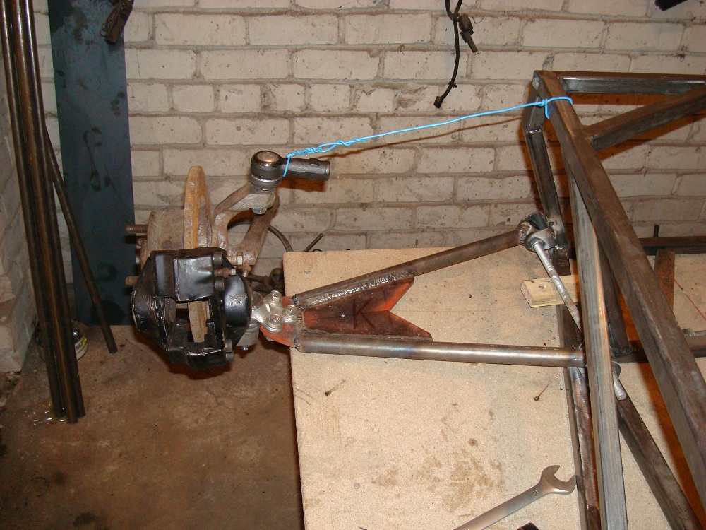

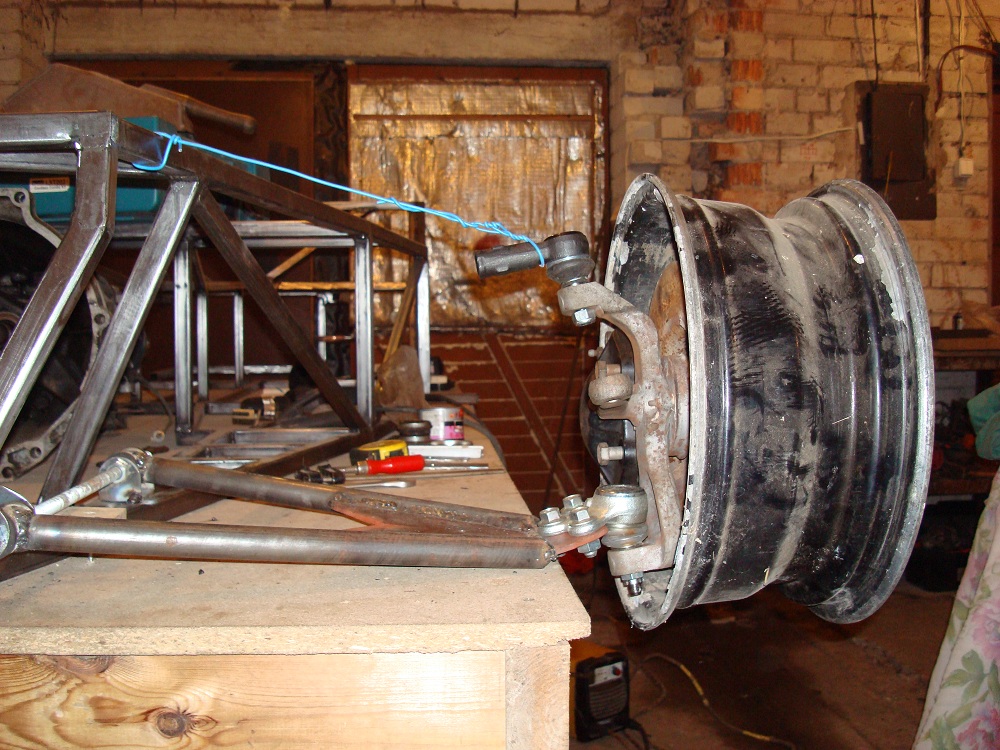

gerai atrodo. bet apatinis sarnyras neturetu buti prisuktas is apacios?
kiek zinau turi sedeti kelmas ant sarnyro o ne kabeti
Re: Renato Lotus7
Na cia viskas kaip ir turi buti. Juk dalis nuo italo tai ko dar noreti
