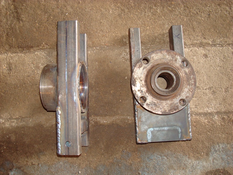

maciau vienas dare platesnes ausis sakiu tvirtinime, ir su saibom stumbde i sonus sake

kaip shopra rode, pas japonus buna tokios sakes, tai gal jei tinkama ilgi radus tai visa sake deti su sarnyru, ji lyg aliumine. bet turbut reikiamo ilgio nebus

Na pas mane dabar pradetas daryti tas pirmasis varijentas su saibom, bet kasko jis man nepatinka. Galvoju kaska tokio kaip 2 budas, bet gal neverta zaisti ? Blem jei pradedi daryti tai reike iskarto viska padariti nes paskui pradedi sukti galva ar bus gerai

pabandyk kokio hond accord virsutine sake susirasti, pamautoti, gal tinkamas ilgis, tai zymiau maziau vargo bus , nereiks ir sakes gaminti, ir tvirtinimas paprastas

Man butu puikiai tike nuo alfos Bet per trumpos ir negrazios . Pasidarisim savas , ber teike priimti geriausia spendima

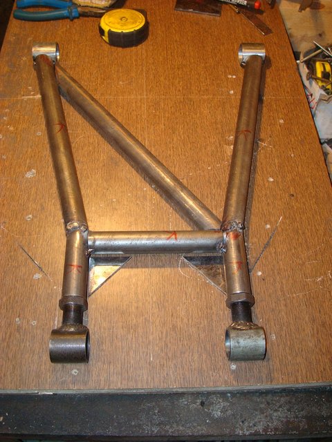

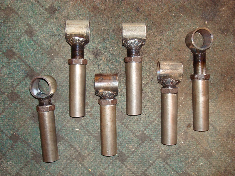

Nu ka truputi atsinaujinimu... Nesiseka tik su priekiniais virsutiniais sarnirais vis negaunu to ko reike tai juciu teks burti imti 4 vnt sarniru ir padaryti 2 tinkamus

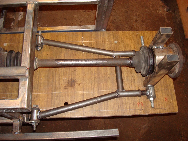

Galines ,apatines sakes kaip ir surinktos teliko viska pervirinti.

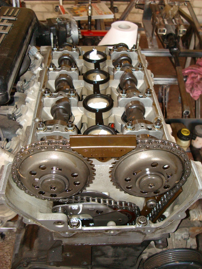

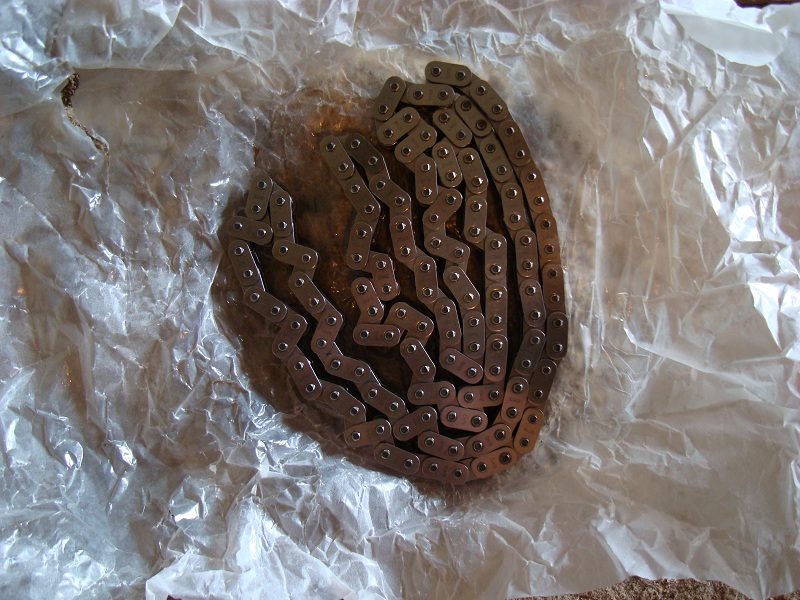

Patinka man kszkuom tie "grandininiai" varikliai
Net su suluzusiu "basmaku" kazkada mano Nissanas leke kaip zveris
Tiesa, o ten hidrokompencatoriai, ar "saibos"?
Re: Renato Lotus7
Nu lig ir hidrokompensatoriai Grandine gal ir gerai , bet vienas minusas jog motoro neuzsuksi iki tokiu apsuku kokiu galima su dirzu. O pakeitimas atsejo 224lt Brangu , bet kai pagalvoji tai nors dabar glima galvos nebesukti ar grandine gera ar ne
