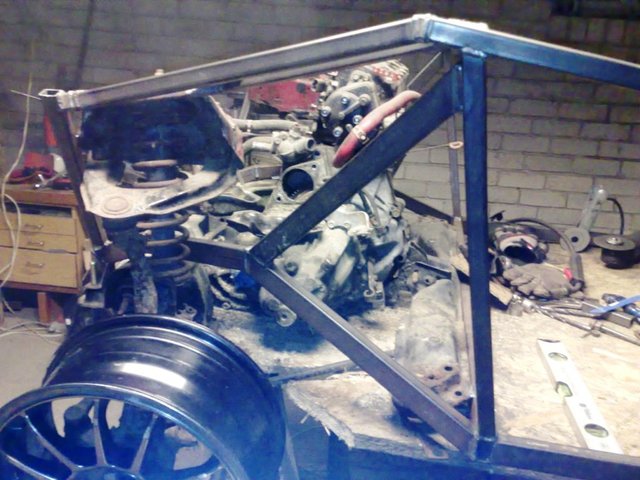

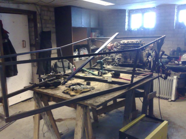

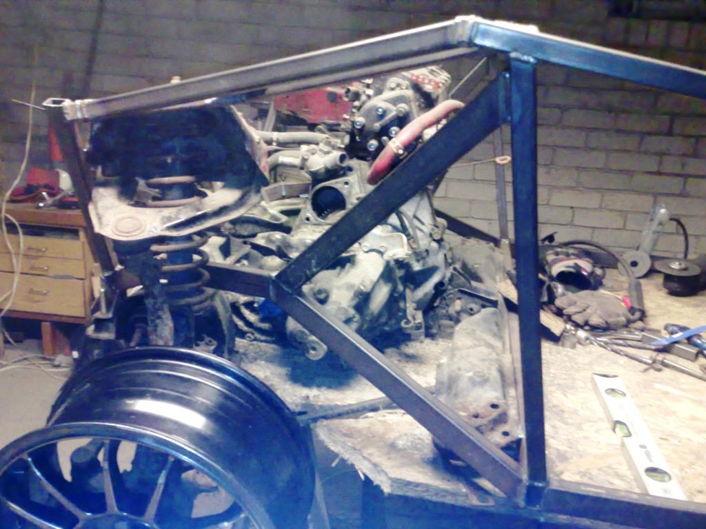

Taigi noreciau jusu teismui ir savo blyna parodyt. Tai gi proistore buvo tokia , kad per daugeli metu bendraujant su Honda automobilais vis kampe kaupesi motorai, dezes, stabdziai ir visokios kitokios dalys. bet vispritrukdavo kebulo viska sukrauti i viena. Visad zavejo RWD bet kadangi esu prisiekes honda fanas tai pasirinkimas mazokas S2000 arba NSX , na NSX tikriausia neteks paciupinti, S2000 ikandmas bolidas, bet kaip sako "vapsos neatlizalsa" :) taigi kazkaip vienavakara ilgai beziuredams i kitai puiku remines konstrukcijos kebulo ir puikaus Honda motoro tandema kuris pasivadino Arial Atom, supratau kad reik burt savo kovini aparata :) taigi po ilgu mastymu, skaiciavimu ir analzes panasiu projektu buvo pradetas manasis, su Honda Civic agregatais ir siokiu tokiu remuku :)be gaminant jau atrast aproblematisku vietu kurias reikes keisti , ir kai tik pris iki to tankso butinai tai darysim, yra toks optimistinis planas sy rudeni jau pradet startoti varzybose.
kaip ji uzvadinti nenusprendem, tikimes kad pavadinima igaus kai jau pradesiu ji bandysti varzybose:)
taigi siek tiek foto, labai butu dziugu ir idomu isgirsti jusu nuomone ir komentarus.
pradzia
pradzia

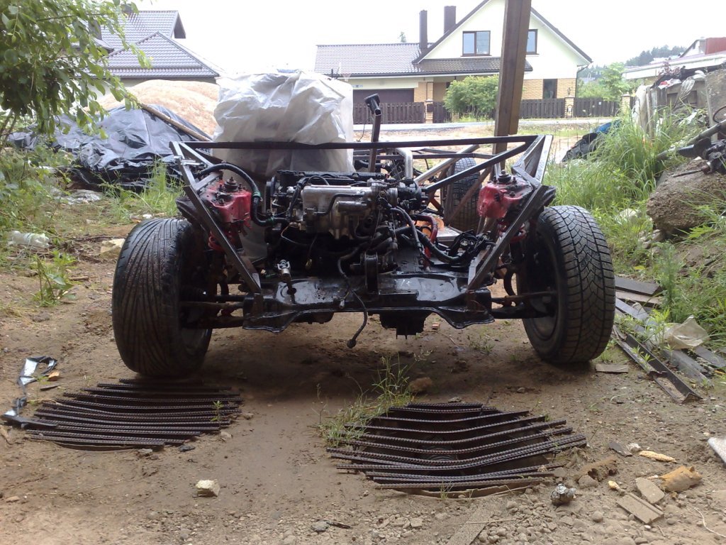

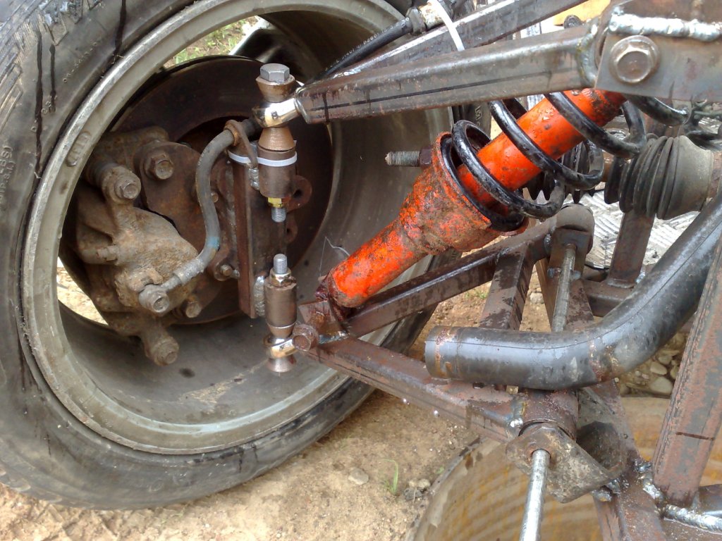

ir dar

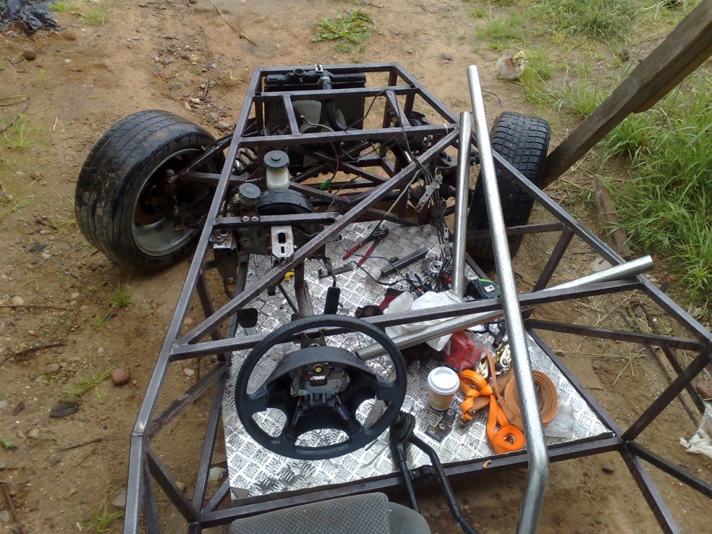

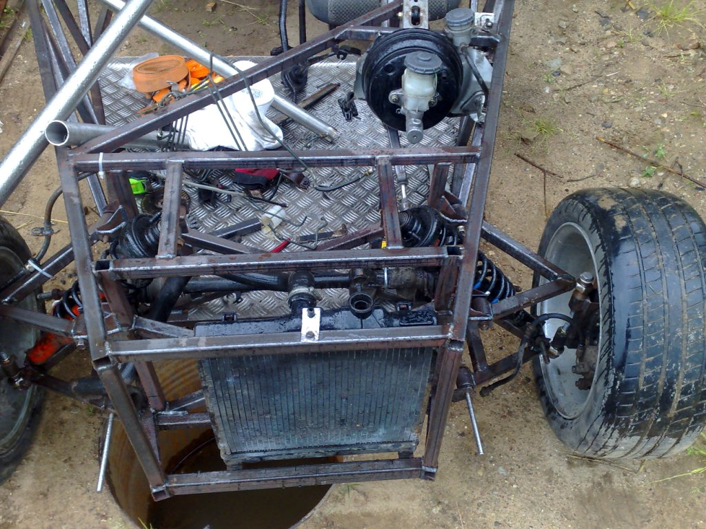

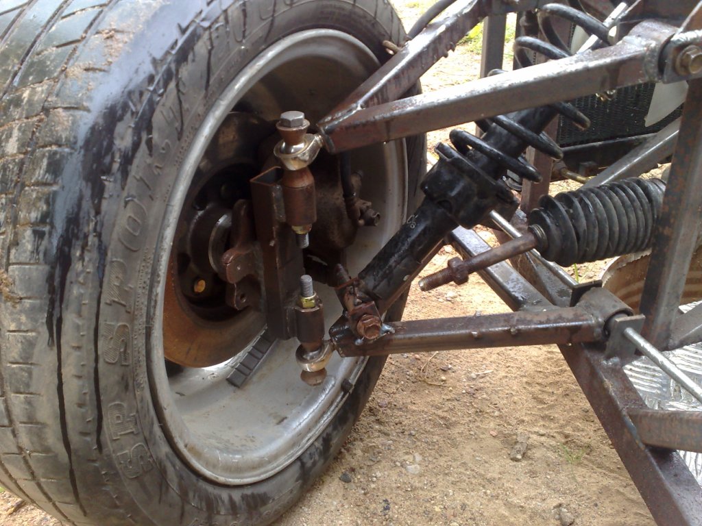

ir dar

Bloga remo konstrukcija. Ziauriai silpna. Nebadariai jokio surisimo. Kampai neuzdari. Smugio atveju jega eis belekaip negali nes nuspeti kaip kuris i i kire puse linktu vamzdis. O cia jau labai negerai. Siuliciau nors kiek keisti remo konstrukcija

vandens pompos nasumo uzteksas? ir kaip del issipletimo bakelio? pas mane fiero ikisus V8 pradzioj niekaip neisejo padaryt sistemos be dvieju isipletimo bakeliu (vienas prie radiatoriaus, kitas prie motoro)... po ilgu eksperimentu, dabar paliktas tik prie radiatoriaus...

kad gali nereiketi ir smugiu. blogai paskaiciavus veikiancias jegas pleso suvirinimo siules vien vaziuojant, nes visgi rema veikia apkrovos.
man tai nelabai patinka priekinio kelmo konstrukcija :roll: , jis stovi lygiai bet, pvz apriedejimo spindulys kuris pas tave perdaug teigiamas (tau spabdant gali labai sukti ratus ir dideles apkrovos vairo kolonelei). ir dar keli nesutapimai
is akies ziurint dar sarnyrai eina lyg per guolio centra, o turetu but siek tiek paslinkta
nebutu buve paprasciau ikisti hondos kelma ir ideti granata kad jis nepabegtu.

To Renatas: taip surisimai dar nedayti , remas nera baigtas 100%, ir butinai dar perziuresiu remo konstrukcija
To FerioGT: identiska ausinimo sistema patikrinta realybeje
To fregis: is turimu hondos nelabai kas tiko , beje cia 50% yra hondos stebules:) bet norejos pabandyt savo, teko UK panasu varijanta parodoj matyt tai vat ir nusavinau ideja nepasitvirtins iskosim kitu sprendimo budu, viska gu reik ant savo shiknos ismokti :)
To andriuh: ka turi omenyje pagal kokius brezinius, ar is vis juos turiu ar pagal kazkieno jau daryta. Autokadini varijanta nusibraiziau pats , jegas primeciau irgi pats, isilavinimas tai leidzia
aciu visiems uz patabas jei dar turit ka ant liezuvio galo visad dziugu isgirsti :)

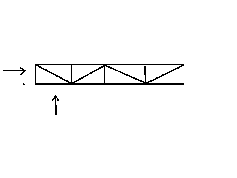

Cia truputi papaisiau kaip kaip turetu buti remo sonai. Rodikles tai tarkim veikenti jega ta vieta. (jei ka suklisiu prasau pataisiti) Tai vat atkreipus demesi i toke konstrukcija pamatisim jog beveik visi vamzdziai dirba ant tempimo kaip ir priklauso. Vamzdis negali dirbti ant gniuzdimo. Kiek imanoma reike zeti , kad jis dirbtu ant tempimo. Dabar imtume ir pati pirma skersinuka nuvestume ne is virsaus o is apacios ir fsio jis jau gniuzdomas o tai negerai. Nemoku viska isreiksti rastu :D gyvai reike paroditi kaip reike uzdarineti kampus ir t.t Cia esminis dalikas . Nu cia teorija is lektuveliu gamibos , bet manau ir cia ji pritaikoma. Jei turi paprasta breziniu varijenta , galeciau si bei ta patarti. Nesu indzineris tik praktikos sektiek turiu :lol:
Re: Projektelis be pavadinimo :)
A man dar priekines sakes uzkliuvo...
Apatine sake vizualiai trumpesne , arba vienoda uz virsutine. Na, jei pakabos eiga "nuline", tai beveik neturi itakos, bet judant pakabai turetu but atvirksciai....
Kita vertus, kaip atlaikys apkrovas tokio tipo sarnyrai ir staciakampis profilis, prie kurio anie privirinti?
Trecia, beveik nematau pakabos kasterio kampo (beje, ir pas mane ans minimalus, kazka reiks daryt....)
