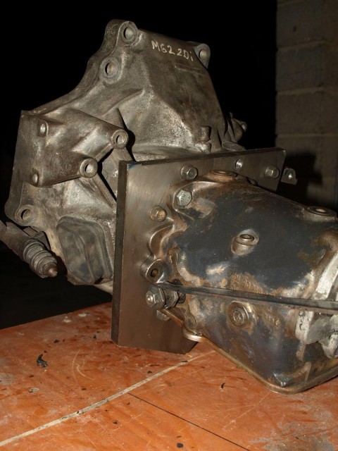

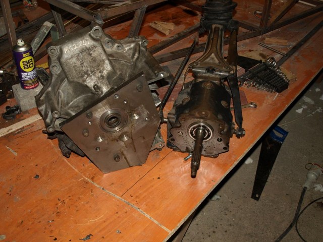

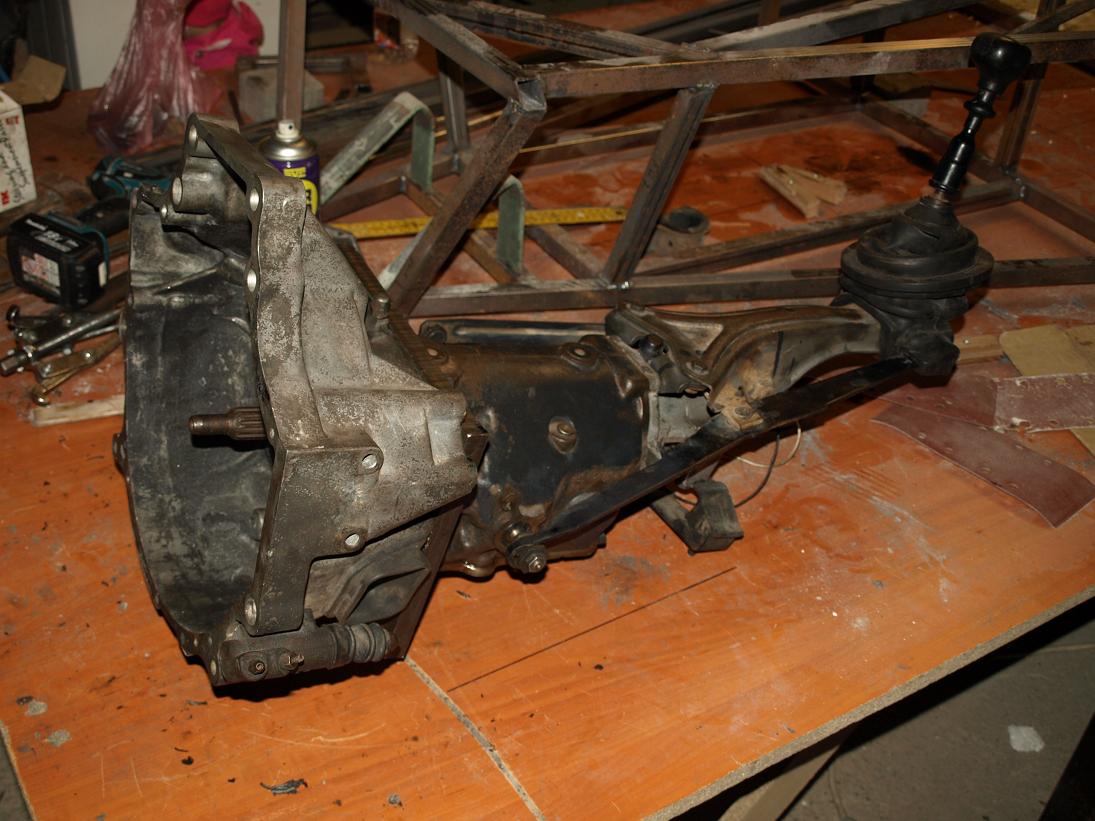

taigi vakar dirbau iki nakties bet padarem dezes adapteri. galiu pasakyti ,kad centraimas gavosi idialiai. cia keletas foto produkto
reiks tik truputi pagerrint prekine isvaizda truputi pafrezuosiu ir bus ciki
o pas tave visai gerai deze atsiskyria. neblogas darbas
tik daba idomu pasidare ar deze tiek nm laikys. bent rekordu tiltai silpni kiek girdejau, deziu nepamenu.
jo deze tai patogiai atsiskire. siaip deze praktiskai nauja. begiai neismalti. tures atlaikyti min 145ag veliau bus daugiau

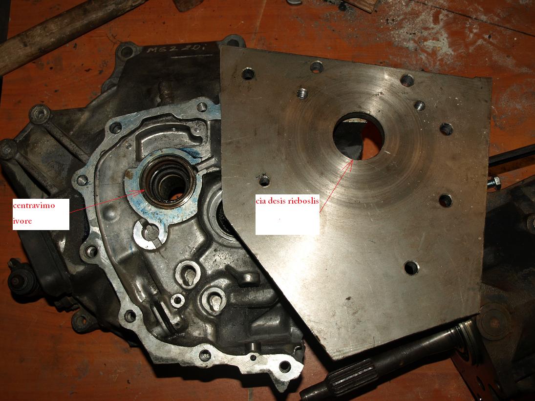

Hm, o tam sankabos gaubte centravimo skyle velenui buvo?
:O
Nes, pvz, Sierros gaubte nieko panasaus nera....
:O
Hm, kazkodel daryciau atvirksciai - BMW variklis "plyta" ir fordine dezeJuozas wrote: gal gali papasakot kaip ir su kokiais yrankiai dirbot, man ir ateity reiks prie fordinio variklio priklijuot bmw deze, tai buciau dekingas jei papasakotum kaip kas ir su kuo
jap buvo, nes naudojau fwd sankabos gaubta, tai toj vietoj kaiptik stovejo velenelio guolis su reboksliu.shropna wrote:Hm, o tam sankabos gaubte centravimo skyle velenui buvo?

o tas kur didelis apvalus centre prisisuka jis necentruoja? as tai pagal ji galvoju centruotishropna wrote:Hm, o tam sankabos gaubte centravimo skyle velenui buvo?
