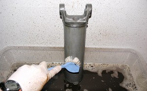

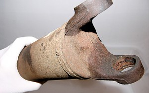

Yra visokių rūdžių modifikatorių ir rišiklių… Ar žinote nors vieną namuose esantį rūdžių naikintoją? ne? Juk tai actas. Jo dėka galima nuo paveiktų korozijos daiktų, automobilio dalių pašalinti rudis. Tiesiog reikia nusipirkti acto, supilti į indą ir panardinti detalę. Palaikyti valandėlę ir pabandyti šveisti. Ir rūdys puikiai nusivalys nuo paviršiaus. Tada nuplaukite actą nuo detalės vaitspiritu ar vandeniu. Tik yra vienas minusas, taip nuvalius paviršių, reikia greitai jį nugruntuoti ar nudažyti, nes actas nuvalo rūdis, o nesulaiko korozijos proceso. Jei jo nenudažysime, paviršius vėl ims rūdyti. Galite pabandyti namuose jei turite acto. Naudokite pirštines, nes actas yra rūgštis.

taigi ziurineju po interneta ir radau toki straipsni
- Attachments
- pries
- rudys1.jpg (15.99 KiB) Viewed 13956 times
- ir po
- rudys2.jpg (19.66 KiB) Viewed 13956 times
