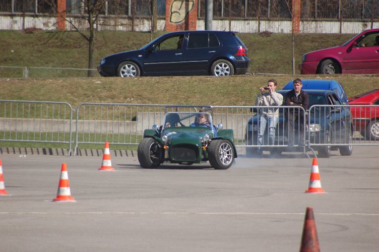

Taigis, sudalyvau sian. Raezultatai ne kokie, reik pirma man ismokt "letai" vaziuot, antra, priprast prie auto valdymo.
A siaip, narmaliai

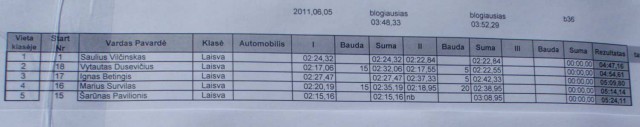

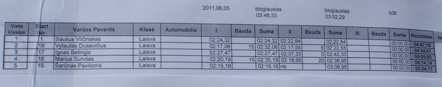

Taigi, sudalyvauta greituminiam slalome. Dalyvavau "laisvoj" klasej, kartu su ruostais sportui auto, tipo...
Trasa jau nebe tik 1 pavara, jungiau ir 3, skias, tarpais greitis buvo virs 100 kazkiek...
Lekiau gerai, gal ir 1 vieta pajames buciau, bet greiciu dezes pagalve antram vaziavime isplyso, dar net nestartavus. "apsilimo" rate...
Abidna siek tiek.....
Bet maniske merdzina, net ir su suluzusia auto, antra vieta damu klasej pajame (y) :D:D

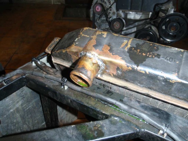

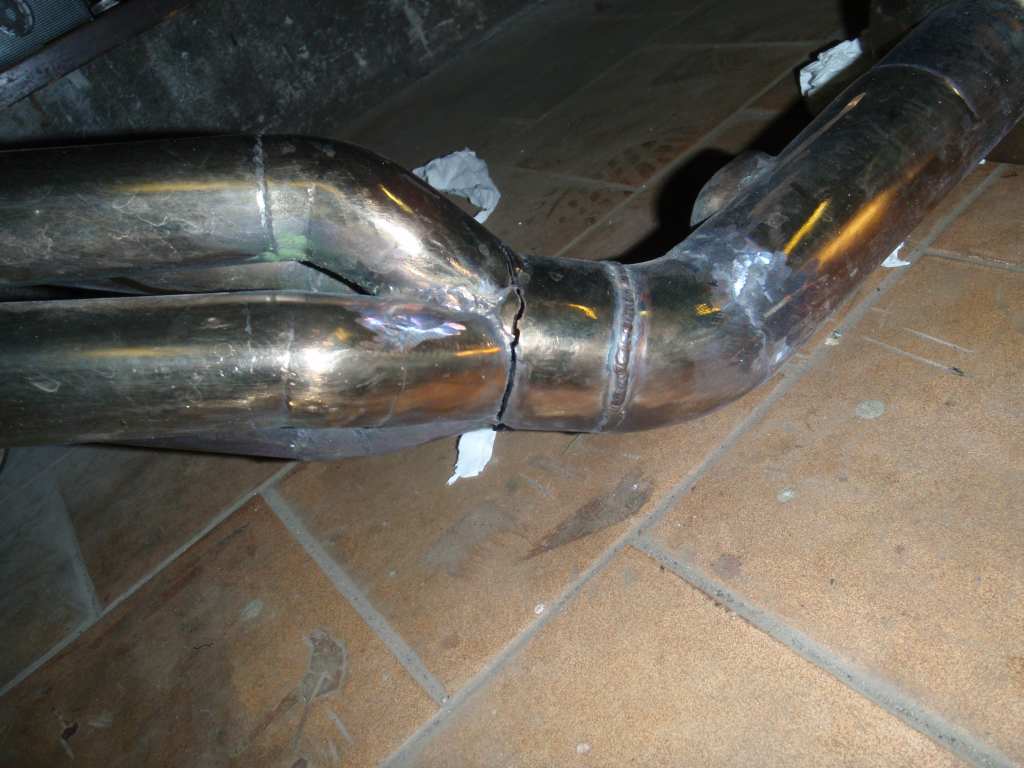

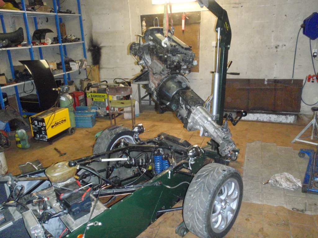

A dabar apie nuostolius. Be variklio pagalves dar truko radiatoriaus prilitavimas, skilo duslintuvas, atsirado kazkoks pauksejimas vairo kolonelej, tik taip ir nesupratau, is kur anas.... Taip pat vesiu greiciu deze remontuot, ba pareje antros pavaros sinchronizatoriai, neimanoma jos greit ijungt.
Vienzo, perrinkineju is naujo

Na, as ja daugiau kaip "kovine" dariau, o ju toks jau gyvenymas, tvarkoma pries ir po lektyniu....Andrius1 wrote:va cia tai pasivazinejai

Na deze tai siuliciau pasikeisti i MT75 jos tvirtesnes. O , kad duslerke truko tai nieko nuostabaus, si problema bus amzina. Nebet suvirinus kisi i krosni ir stleidineji virinimo siules, tada dar kaskiek laiko
Re: Pirmas slalomas
Ir nizaveika reikia naudot t-304 ar t-321, bei virint nizaveikiniu elektrodu, nes su kempu virinti bent jau man trukineja (ir bent jau siauliuose kai perki elektrodus, paklausia, kokiam tikslui ta suvirinta nizaveika bus naudojama)...Renatas wrote:Na deze tai siuliciau pasikeisti i MT75 jos tvirtesnes. O , kad duslerke truko tai nieko nuostabaus, si problema bus amzina. Nebet suvirinus kisi i krosni ir stleidineji virinimo siules, tada dar kaskiek laiko
Beje forume yra uzsiregistraves Kablys, jis apie virinima turetu daugiau zinot
