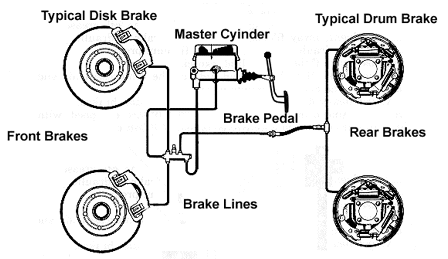

Nieko doro neradau nete apie jungimus . bet cia varijentas cilindriukui su 2 isejimais

Renatas wrote:Nieko doro neradau nete apie jungimus . bet cia varijentas cilindriukui su 2 isejimais
galimas variantas. bet jeigu numirs vienas iš tandeminių cilindriukų tai liks priekis arba galas. jeigu liks tik galas gali neplanuotai kur nors pasivažinėt. mano atveju lieka skersai. bet abiem gedimo atvejais sustosi :)
p.s. tik dabar pastebėjau tavo paveiksliuke prieky diskai gale būgnai todėl taip ir pajungta nes jiems reikia skirtingo slėgio
