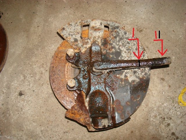

Durnas klausimas kuris neduoda man ramybes
I Numeriu pazimeta fordines koloneles sarniro vieta fordineje stupisoj, II pazimeta alfos sarniro vieta sitoj alfinej stupicoj. Tad jei as dedu fordine kolonelia ant sitos alfos stupicos koks bus rezultatas ? Kiek pats isgalvoju tai man rodos , kad kolonele susukus tokiu pat atstumu su alfine stupica ratas pasisuks mazesniu kampu. Ar as klystu ?
Re: Vairo kolonėlė
Aha, atrodo, kad pas tave Escorto kolonkė būtų pusantro kart lėtesnė, nei Forde.

Siaip, visa esme yra vairo trapecijoj, t.y, paprastai vairo mechanizmo trapecija yra padaryta tam, kad, pasukus vaira, vidinis ratas posukyje pasisuktu labiau, nei isorinis....
Sieroje gaunas beveik nuline trapecija, kad ir kaip tuos mechanizmus statyt....
Tiesa, gera tvarka darant, vairo traukiu tvirtinimo taskus reiktu modifikuot
