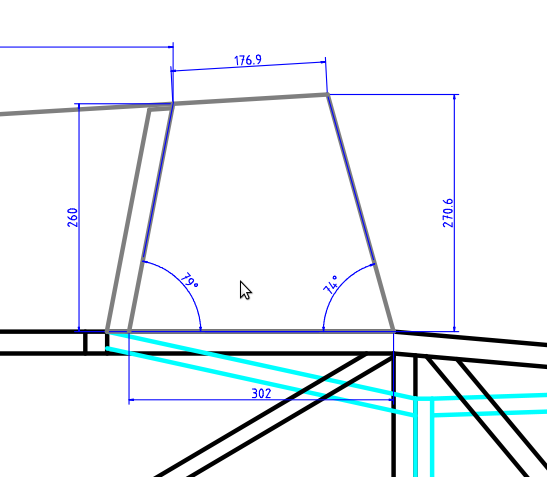

Gal žinote kur butu galima rasti scuttle's brežinius ?
Re: Pagamintos kėbulo ir važiuoklės dalys
Pagal knygą siūlo šoninius pasvirimus apie 10° lygtai, o iš šono Saturn scuttle atrodo daugmaž taip, pagal dimensijas, kurias jie parašė Haynes forume. Saturn parašė forume savo kapoto pabaigos aukštį ir atsumą nuo pradžios, tai dashboardo pasvirimo kampą nubraižiau tokį, kad jis būtų statmenas vairo veleno ašiai, bulkheado kampas gavosi sujungus apačioj plieninį pagalį su jų duota dimensija viršuj, o scuttlės viršų padariau tokį, kad pratęstų kapoto liniją. Va kas išėjo:
Jei kam reiks, turiu šito daikto DXF, čia patogumo dėlei prikabinu PDF. Ten jame raudonai Zetec Stage 3 nupieštas.

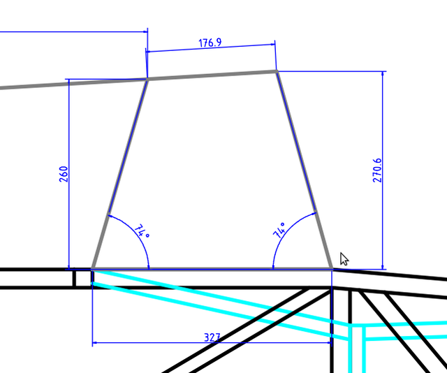

hmm,kol kas tik braizau, bet dariau kad butu statmenas sedint galvos atzvilgiu, (kad ziurint "panele" butu lygioj plokstumoj) bet kampas gavosi -2 laipsniai skirtumas
Nori savo išsišiepusią marmuzę spidometro stikliuke matyti? :D O aš žiūriu, kad ir kitas kampas turės būt kitoks, nes kapoto apatinis kampas bus pora cm toliau už bulkhead panelio apačią, nes ten reiks užleidimą padaryti. O viršuje scuttlės užleidimas palįs po kapotu.
