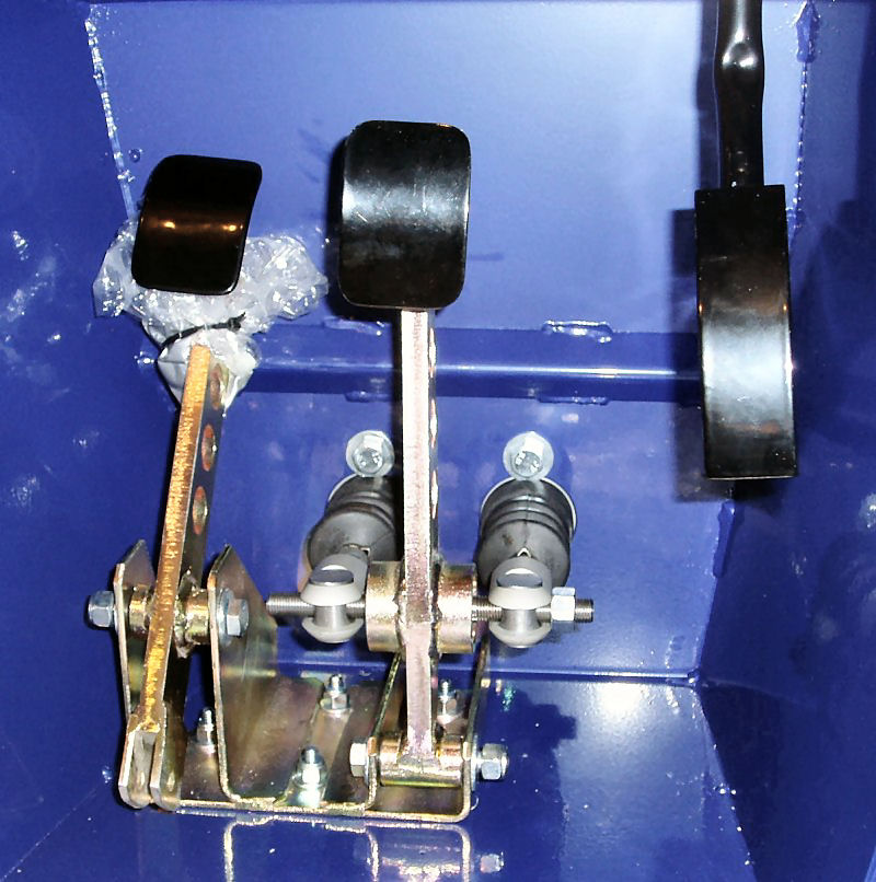

Turiu dilema diel pagrindinio cilindro. Deti 1 su vakumu ar 2 paprastai ?

Re: Stabdziai
Na dedami 2 cilindriukai, be vakumo
Re: Stabdziai
Ta prasme sitaip

Re: Stabdziai
Tai vakumas kaip ir nebutinas. norisi gerus stabdzius tureti :D Jei dedu su vakumu tai tai labai dauk vietos uzima. Problemos pasidaro kaip sankabos cilindriuka ikisti :D O koks tavo pasiulimas butu deti 1 ar 2 ? O vakuma visai mesti lauk kad vietos neuzimtu :D
Re: Stabdziai
Renatas wrote:Tai vakumas kaip ir nebutinas. norisi gerus stabdzius tureti :D Jei dedu su vakumu tai tai labai dauk vietos uzima. Problemos pasidaro kaip sankabos cilindriuka ikisti :D O koks tavo pasiulimas butu deti 1 ar 2 ? O vakuma visai mesti lauk kad vietos neuzimtu :D
Kaip ir sakiau, spaust reikia stipriau. O jegos uztenka uzblokuot ratus, bet ne tiek, kad nejaustum, kaip stabdo.
Na, su dviem teoriskai spaust reiktu maziau jegos, ir turetum ne du, o visus 4 stabdziu konturus (y)
Tik reiktu dvieju stabdziu jegos reguliatoriu galiniams ratams....

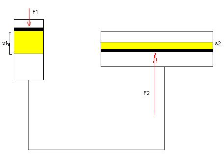

Cilindrų skaičius nebūtinai padidins stabdymą. Priklauso nuo cilindrų skersmens santykių pagrindinio bei ratuose. Jeigu įdėsi daugiau pagrindinių cilindrų nei apskaičiuota buvo šitiems stabdžiams sumažės pedalo eiga ir efektyvumas
p=F1/A1=F2/A2 p-slėgis, F1-pagr. stūmoklio veikiama jėga, A2-pagr. stūmoklio plotas, 2 atitinkamai suportuose. Taigi pridėjus dar vieną cilindrą padidės A1 ir sumažės p
nepykit ir pataisykit jei nepataikiau į temą ;)

shropna wrote:Pedalo spaudimo jega tai nelabai pakis, bet eiga turetu sumazeti.....
sumažėjus eigai sumažės ir spaudimas sistemoje, arba reikės stipriau spausti pedalą. Kitaip sakant darbas lygus jėgos ir kelio sandaugai. Jeigu nueisi mažiau kelio reikės daugiau jėgos ir atvirkščiai, kiekvieno stiprintuvo savybė
