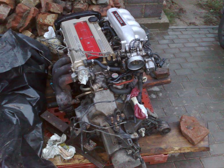

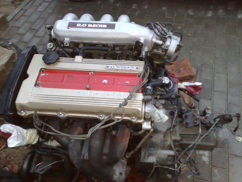

taigi turiu toki varikliuka ir jis yra geras galios ir svorio santikiui. jame panaudota VICS sistema kazkas panasaus kaip po atskira droseli kiekvienam cilindrui, tik jie atidaromi prie 4000apsuku. varikliai buvo kuriami turbinimui nes viduriai atlaiko 600ag.
taigi gal kas turit minciu kaip galima butu pritaikyti vienokia ar kitokia RWD deze? visgi mazda ir ford dalinasi varikliai jau nuo senai. tokie pat varikliai buvo deti i kia sportage 4WD tik klausimas kaip deze ar galima butu pajunkti tik galo kardana?

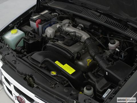

cia is 626. bet sakau kad toki pati varikli dejo i kia sportage kur jis stovi isilgai. tai sakau ir deze stovi taip kaip reikia. klausimas ar apsimoka is 4wd daryti 2 wd?? :?: :roll:
kia variklis.jpg (29.47 KiB) Viewed 13924 times
